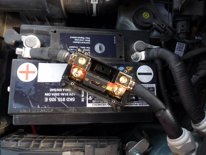

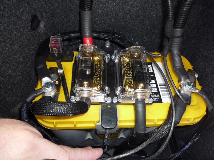

já upřednostnuji očko na konci kabelu a přišroubovat - u origo baterie nemusím ničit origo kabely a drří to hodně dobře
u druhé baterie kupuji svorku se závitem a kabely přichytávám očkem přes šroub
foto k příspěvku  od ivls
