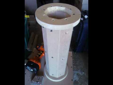

zkus ten bassreflex nejdriv vytahnout,aby byl nejak takhle(foto) a kdyz to bude lepsi,tak proto zkratit
a technicky by to znelo-chleba namazanej siflen,chleb namazanej hovnem,kozy pochcany,kozy posrany,atd.:-)
a sorry ale jinou fotku jsem nenasel:-)

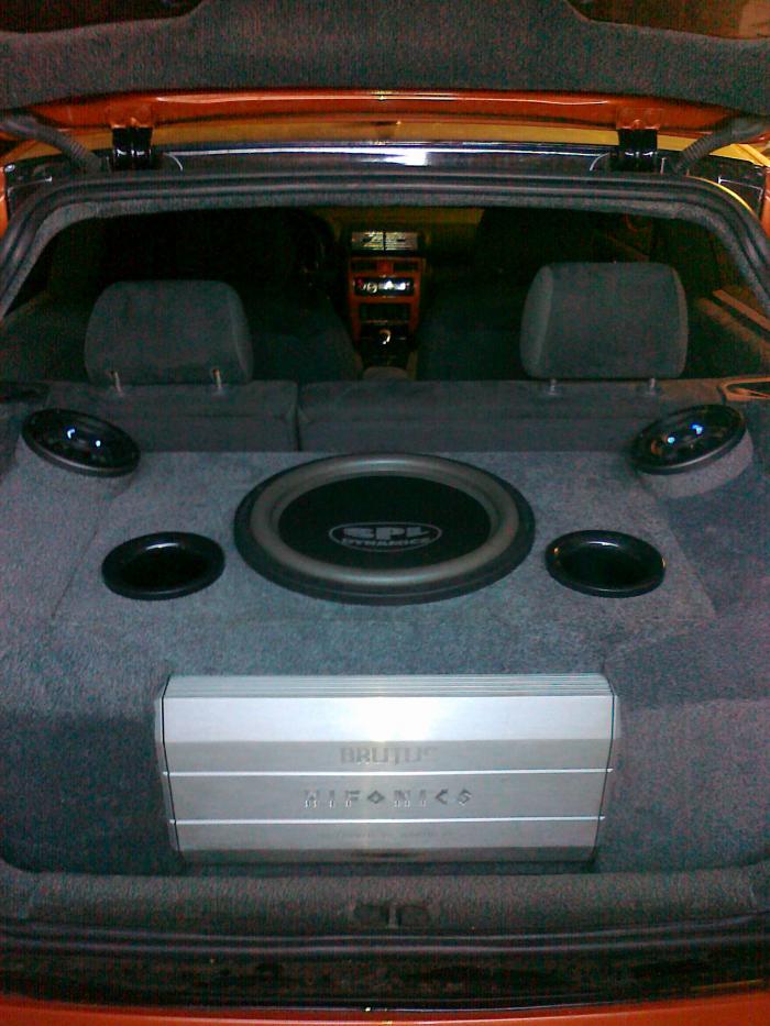

o 23.02.2011, 20:01 | audia3t
Takhle to ted vypada.
foto k příspěvku  od audia3t
