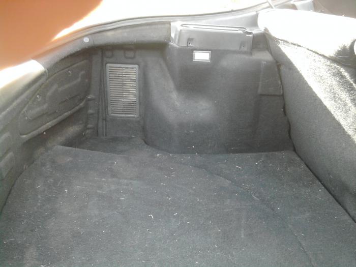

o 05.02.2011, 11:51 | Jerry159
foto kufru
foto k příspěvku  od Jerry159

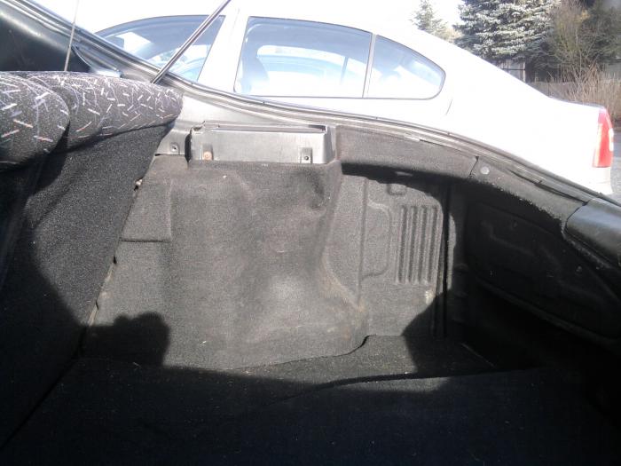

o 05.02.2011, 11:52 | Jerry159

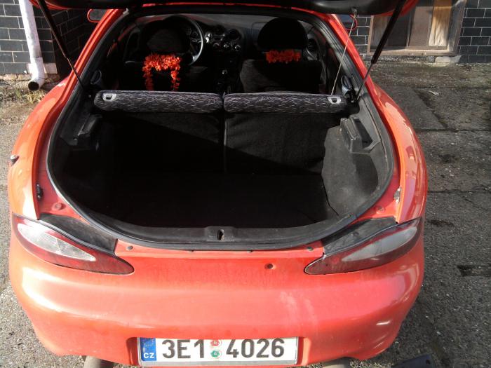

o 05.02.2011, 11:53 | Jerry159

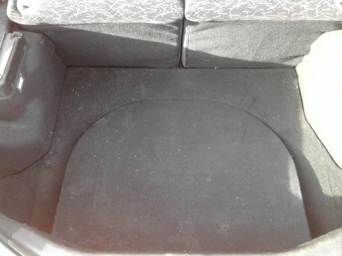

o 05.02.2011, 11:55 | Jerry159
tak mohu skočit ještě všechno naměřit aby jste mohly vědět jak vysoký a jak široký ten kufr je.... a instalace je baterka hollywood SPV 20Ah zesik emphaser EA2500D a bedna Kicker 12L7 podle kufru se bude dělat bedna ale chtěl bych s tím nechat se změřit na DB....

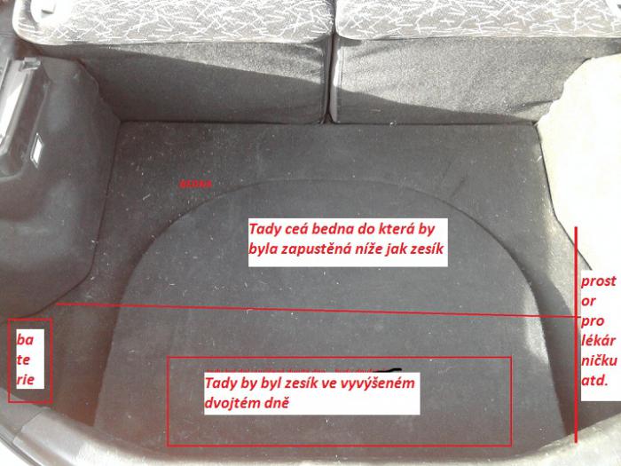

jednou jedinkrát...a tak že jsem ohnul i liták ...le to tady zase neřešíme :) jde mi o to jak by tady lidi nainstalovali ty věci co bych tam chtěl mít :) jestli udělat dvojté dno nebo jestli dát zesík na zadní stěnu sedaček zadních atd.... :)
o 05.02.2011, 20:31 | endru.ondra
a máš i víc místa na bednu
foto k příspěvku  od endru.ondra

koukám na tu podlahu...já tam budu mít jeden zesík EA2500D a ten už takhle je velký...zítra ráno půjdu naměřit kufr a dám velikosti....a jde o to že zase ta bedna je velká na výšku.... to bude laborovaní :D už mě to přestává bavit...:D ale zase chci aby to nějak vypadalo....a ušetřit místo třeba na něco do kufru....

Jerry 159: tak to byl jen takovej nákres. Udělal bych tam jen do pulky dvojitou podlahu. tam kam tě bude zasahovat bedna ale tak aby si moch v pohode vyndat dyštak rezervu.

Teď z čiště funkčního hlediska - prostor pro rezervu rozdělit na dva kusy, do jednoho baterku, do druhou výbavu (sadu na lepení, lékarna atd.) a to udělat otevírací. Na to hodit podlahu, k tý přidělat zesíky apod. a pak víko (ie. dvojitá podlaha) a předtím si teda nechat místo na tu bednu, tak jak to tu už bylo nakreslený... Asi nejschůdnější řešení.
o 05.02.2011, 22:06 | endru.ondra
Tak dej dojezdovku, stou se te bude líp manipulovat.
o 05.02.2011, 22:13 | Jerry159
mr.brain : takhle bych to chtěl asi udělat...a akorát si nejsem jist aby se mi tam baterka vešla na výšku když položím celou novou podlahu...bylo by řešení třeba dát tu baterku na bok...nebo jí prostě položit vadí to té baterce? a napsal jsi že by jsi udělal dvě půlky místo rezervy....to by jsi otvíral celé ? nebo jenom tu půlku s lékárnou atd.
o 05.02.2011, 22:19 | mr.brain
Musíš to změřit :) Nevím kolik je tam místa. Otevírat obojí zvlášť, pak k baterce budeš potřebovat z nějakýho důvodu a abys to zas celý musel rozebírat, to je taky na prd :) Pokud je ta baterka Hollywood SPV20 co jsi psal nahoře, tak je to jedno jak jí dáš...
o 05.02.2011, 22:27 | Jerry159
jj je to ta baterka takže jí mohu dát místo rezervy a nechat jí tam :) no takhle jsem si to třeba myslel...víz foto....
