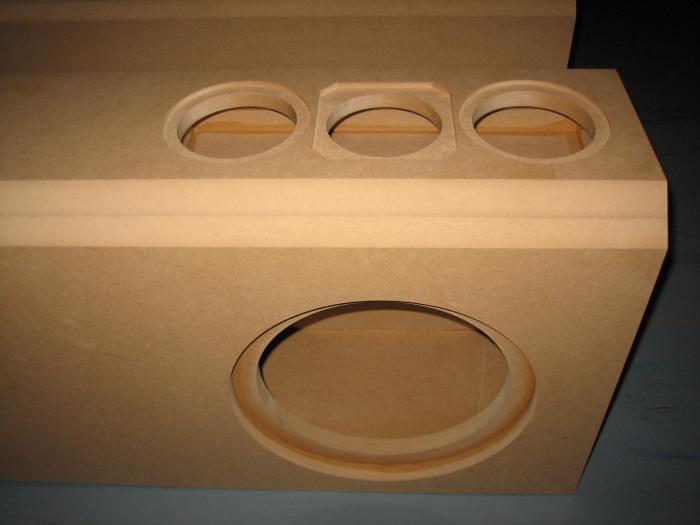

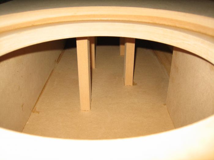

o 04.02.2011, 18:08 | CRXMen
Dynaxorby ale bednu nezpevní ale taky odtlumí podobně jak ANS, neboli eliminuje stojaté vlny. Jsou dobré za reproduktor - nenasají vlhkost. [ Link ]
Jestliže chcete aby byla bedna hodně pevná doporučuji silnější MDF nebo ji udělat dvojitou.
Stavěl jsem si dom sloupové repro a taky jsem je trochu spevnil zdvojenou stěnou a vevnitř výstuhami :-)

o 04.02.2011, 21:30 | prohifi.cz
Viktore, já vím... samo jsem to nemyslel jako zpevnění... :-)
A až tu bednu uděláš dvojitou a zpevníš ji výztuhami, tak je prima ji ještě vylít laminátem a třeba lehce vytřít Braxem, ať to stojí za to ;-)
