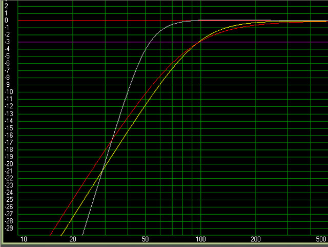

o 10.02.2011, 12:09 | Radeggast
Prohnal jsem parametry AS Phase WinISD a jestli se opět naladím na vlnu AS, tak padne volba na BR...
Žlutá - 7l uzavřenka.
Červená - 12l uzavřenka.
Bílá - 12l BR.
P.S. S WinISD jsem dělal poprvý, takže snad je výsledek dobře... :)
foto k příspěvku  od Radeggast
