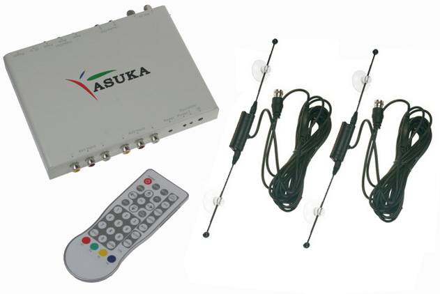

Jako první jsem měl tenhle bílý tuner od Asuka
Montované ve VW T5 ,antény na zadních bočních oknech vodorovně.Tuner měl velmi slušný příjem (2 tunery),ale jeho mínusem je,že musíte stále manuálně přelaďovat pokud vyjedete z dosahu jednoho vysílače.nakonec jsem je začal montovat spíš do karavanů a obytných aut,kde se využívá až po zaparkování v kempu.

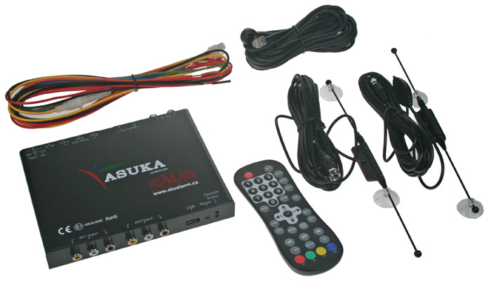

Další do VW T5...antény na zadní boční okna byla černá Asuka
Tuner s o něco málo horším příjmem (opět 2 tunery),ale už s možností ukládání vyhledaných stanic do paměti.Funguje to tak,že naladíte stanice a pak během jízdy vyjedete z dosahu vysílače.Na ovladači se zmáčkne AutoScan a tuner si vyhledá případné další vysílače v dosahu.Takhle můžete objet třeba celou CZ.Při další cestě stejným směrem si tuner sám v paměti přeskočí na další vysílač.Chvíli to tedy trvá než se operace provede,ale je to pohodlnější.V tu chvíli se na displeji objevuje hláška "tuning na novou frekvenci".Tenhle tuner má slot na USB přes který lze aktualizovat SW nebo i nahrát pořad,který běží v TV

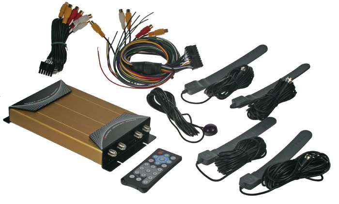

Od včera v moji T5 testuji tenhle 4 tunerový DAS DVB-T
Příjem tipuji shodný s předchozími Asukami,takže velmi dobrý.Líbí se mi,že si měří sám nejlepší umístění antény v autě.Na displeji se zobrazuje graficky úroveň signálu a tak se dá s anténami laborovat a hledat místo které je nejvhodnější.Má automatické vyhledávání stanic,sám si je ukládá do paměti a zdá se,že i pod jeden název.To vyzkouším v neděli při cestě do Prahy.Další plusem je o cca polovinu menší ovladač.

bila asuka je za ty penize asi nej na trhu, skvely je ze ma pruchozi vstup i pri vypnutem stavu kdyz je externi zarizeni, nekostickuje ani v centru zastavby v praze
cerna s usb s novym sw se jiz vyrovna bile

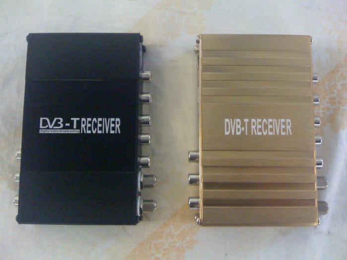

V germánii jsem našel toto což má stejné funkce, taky se ovládá dotykově a cena uplně někde jinde
o 15.01.2011, 13:56 | kral007 (eXtrem-audio.cz) (M)
s bmw , mercedesem, rangeroverem to funguje super
u vw group to trochu zlobi, ale snad bude vyreseno
tamto nevim, tuner sice funguje, ale asuka ma proste lepsi prijem
mam ho sam :-)
koupil jsem si ho na test protoze ceny jsou nizke :-)
koukni na fotku

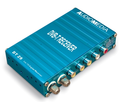

za 5tis + 1ti za antenu + 1tis za druhou antenu to koupis jako Audiomedii

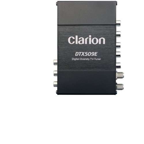

no a nebo si ho muzes koupit jako clarion za 7.500 a vcene dve anteny :-)

Takže dnes probíhal test mezi LBC a Prahou tuneru o kterém píšu výše [ Link ]
V podstatě je příjem srovnatelný s černou Asukou,žádné převratné zlepšení po cestě nenastalo,jen že si můžete sledovat jaký signál mají jednotlivé antény.To co je podstatné plus ke komfortu používání je přeladování vysílačů,které nezaznamenáte.S černou i bílou Asukou jsem TV zhruba u Ml.Boleslavi vypnul,protože nebyl signál a před Černým mostem opět zapnul.Na displeji mi blikalo třeba 2 minuty "Tuning na nové frekvenci" než tuner prohledal svoji pamět a přeladil a to se stalo někdy i v okrajových částech prahy. S tímhle zlatým DAS tunerem u MB vypnu a na Čerňáku zapnu..a hned koukám na program.V Praze jsem nezaznamenal přelaďování.
Černá Asuka má "prewiew" - sezan uložených stanic,kde lze dohledat tu zrovna funkční.DAS tuner to nemá,tam se zobrazují pouze ihned dostupné stanice včetně toho co zrovna běží a co bude následující program.
Jak ty Asuky,tak i DAS tuner má menu v češtině.
