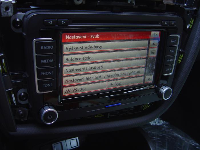

... tak opat po dlhsom case tu hodim par riadkov. RNS510 je uz plne funkcna so vsetkymi funkciami vratane MFD a ovladania na volante. Za chvilku pride faza skladania muziky do Leona. Po dlhsom case je rozhodnuta zostava:
player RNS510, zosilovac 8CH DYNAUDIO tu je moznost este rozhodnut sa pre nahratie softweru zjednodusene napisne z Golf VI kde je vpredu stredobas + vyska tak aj vzadu alebo Scirroco kde je uz vpredu bas, stred, vyska a vzadu stredobas + vyska(tusim). Zatial sa priklanam ku Golf VI. Toto musim rozlusknut v najblizsej dobe nakolko zosik dostanem cisti a bude na mne pre ktory SW sa rozhodnem. 3-pasmo urcite lepsia volba ale uz nechcem skladat muziku rok :-)

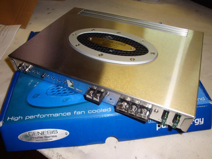

K zostave pribudol zosilovac Genesis Profile Sub k subu JL 10W6v2 ale spekuluje sa este pouzit subu z Audi Q7 od B&Q do rezervy len to je este spekulacia...
Akekolvek poznatky si rad precitam.

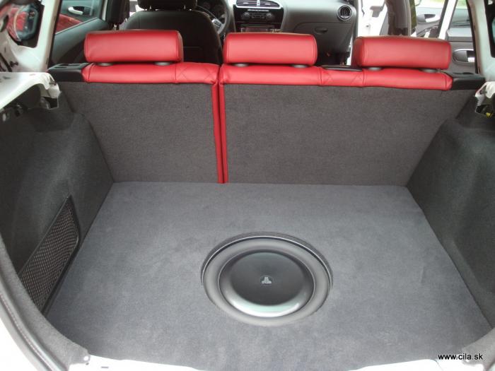

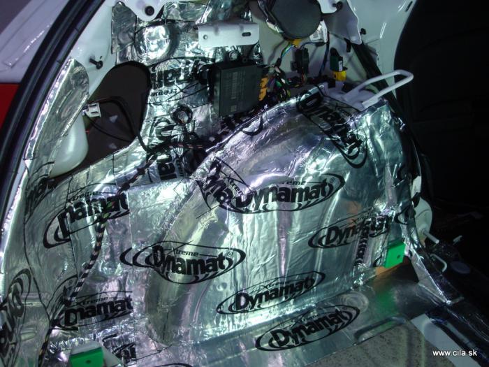

o 25.02.2011, 18:23 | cila
co je doma to sa pocita :-)

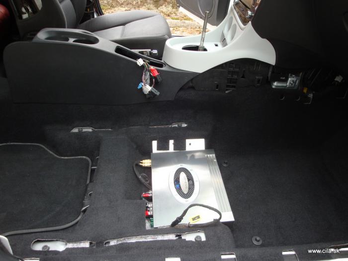

foto k příspěvku  od cila
o 25.02.2011, 18:57 | Vasekkch
jak ho plánuješ zapojit?

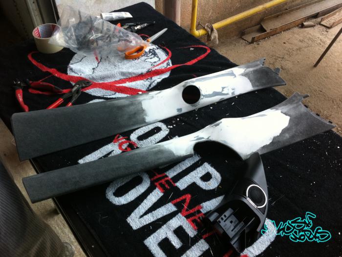

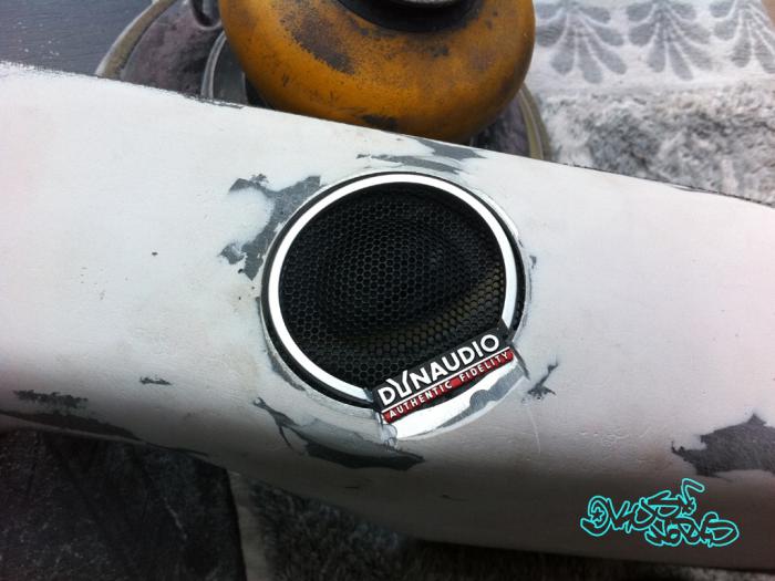

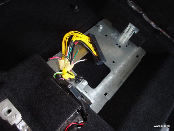

o 07.09.2011, 20:33 | cila
o 07.09.2011, 20:34 | cila
o 07.09.2011, 22:38 | jajo.bb
neboji sa ze ten zosik utopis ak ti bude tiect voda do auta,lebo na tejto strane to zvikne na VW GROUP autach...
o 08.09.2011, 08:55 | cila
... nie je to moj prvy len a par Leonov ako 1M tak 1P uz preslo mojimi rukami ale tuto informaciu som este nezaznamenal. Je nato nejaky logicky dovod ? A v mojom pripade auto v zime a dazdi nejazdi :-) Samozrejme okrem pripadov ked ma na ceste zachyti dazd. Auto bolo komplet z vnutra rozobrate a je pravda, ze pri umyvani vtedy z dveri zatiekla voda na podlahu ale malo to svoje opodstatnenie ... A aby som zosik utopil toho sa neobavam ale dik za info. Ak by si mal nejake konkretne info tak hod odkaz ... takto je to len neopodstatnena panika ohladom VW Group. Ale vsetko je mozne ...
