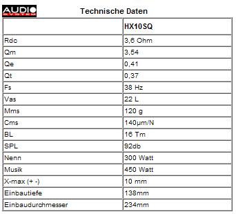

o 28.12.2010, 15:54 | Aegis
foto k příspěvku  od Aegis

Aegisi,tys sem dal TS parametry toho wooferu, ale ty paradoxně pro tvůj dotaz nejsou k ničemu. Prohifi má rozhodně pravdu. Nicméně nejlepší je zjistit si rezonanční frekvenci "fs" těch středobasů a oříznout to na první možné vyšší frekvenci, kterou ti výhybka nabízí. Tedy pokud je fs 55Hz, bude nej dělička těch 63Hz...
