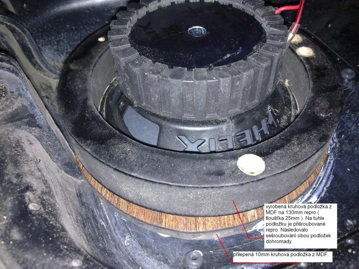

ahoj, poradí prosím někdo, jak nejlépe dostanu do předních dveří kompa repro helix dark blue 52.1? Koupil jsem 2 podložky z MDF 130mm, ale ty budou stačit tak na jednu stranu ( budou muset přijít na sebe, aby se tam kvůli hloubce repro vešlo ). Mám vyrobit nějake podložky ještě pod MDF, abych vyrovnal nerovnosti? Neměl by někdo fotky z instalace? Hledal jsem, ale moc jsem toho nenašel. Díky za rady.

díky, tenhle link jsem našel, ale nechtěl jsem zasahovat do vzhledu interieru. Dneska jsem to vyřešil nainstalování repro do tapeců na přilepenou krouhovou podložku z 10mm MDF desky. Prosím o názory jestli to takhle může být a ničemu to nebude vadit...?
foto k příspěvku  od niup
