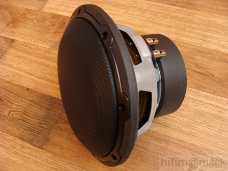

Zdravím všechny.
Po dlouhé době jsem konečně trochu hnul se subbasovou sekcí. Přeci jen platí, že basa tvrdí muziku.
o 18.12.2010, 14:43 | hifim@ni@k
foto k příspěvku  od hifim@ni@k
o 18.12.2010, 14:44 | hifim@ni@k | Upraveno: 2010-12-18 15:44:36
Je to sympatický prcek, ale umí. Krmení mu obstarává monoblok DLS A6.

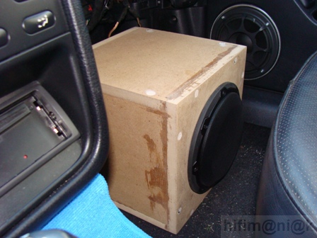

o 18.12.2010, 14:49 | hifim@ni@k
Prozatimní testovací ozvučnice. Objem po odečtení měniče cca. 11 litrů. Rozměry 29x29x29cm. MDF 18mm.
Děličky zatím 50 - 80Hz a strmosti samozřejmě 24dB/oct.

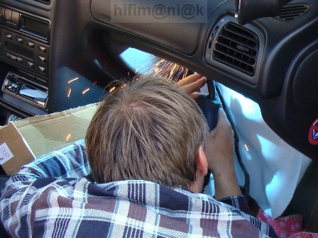

o 18.12.2010, 14:51 | hifim@ni@k | Upraveno: 2010-12-18 15:51:29

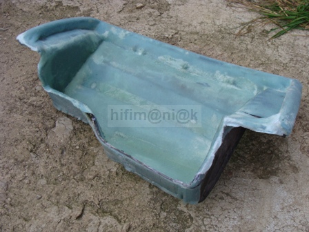

Mezitím jsem nechal navařit matice M10. Ty budou držet laminátovou ozvučnici, která nahradí přihrádku před spolujezdcem.
o 18.12.2010, 14:53 | hifim@ni@k
Trochu laminátování.

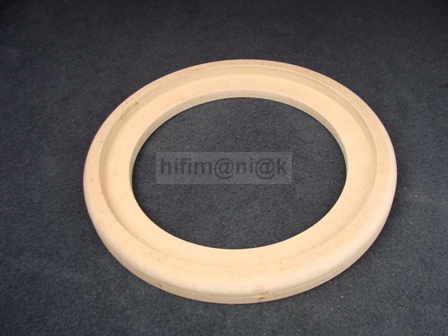

o 18.12.2010, 14:58 | hifim@ni@k
Kroužek který jsem vyfrézoval z MDF. Tady jsem prozatím skončil, je zima.
Proběhl samozřejmě i poslechový test. Za sebe mohu říci, že jsem spokojený. Např. při skladbách od Talking Heads se ten prcek chová skoro jako dospělý subwoofer. Milé překvapení a doporučuji k poslechu.

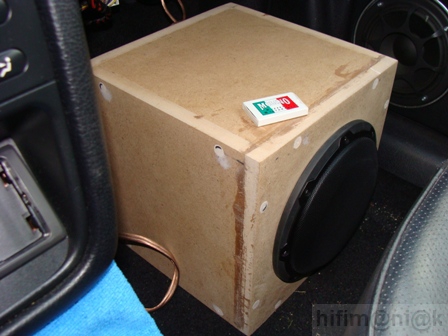

o 18.12.2010, 15:10 | hifim@ni@k
Pro porovnání krabička sirek :-)

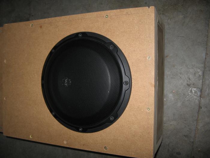

o 18.12.2010, 19:00 | Vencaf
asi nějaká telepatie,dnes u mě v garáži :D
foto k příspěvku  od Vencaf

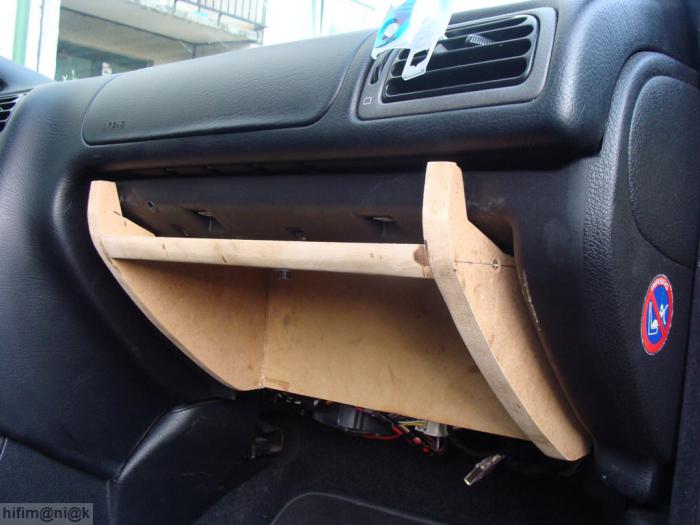

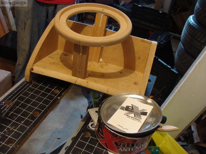

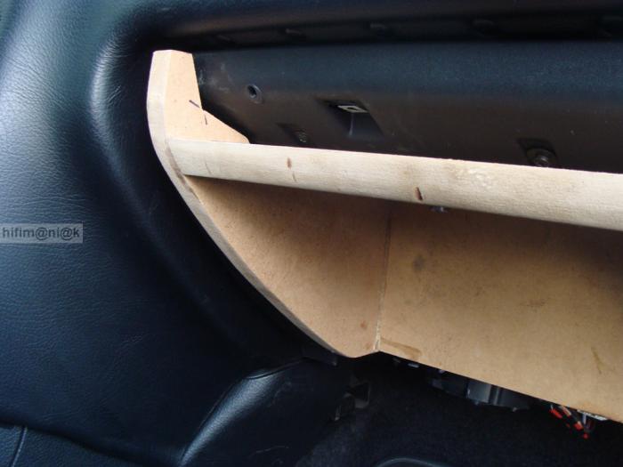

o 05.06.2011, 20:32 | hifim@ni@k

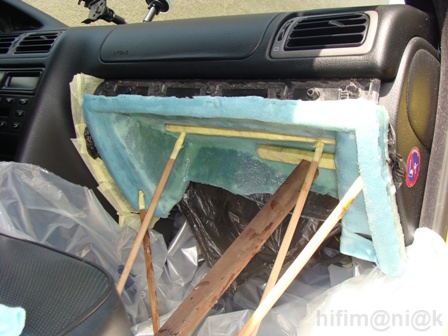

Konečně jsem se po zimě dokopal k nějaké práci. Laminátový základ jsem zahodil a použil MDF. Dnešní pohodová práce.
o 05.06.2011, 20:32 | hifim@ni@k | Upraveno: 2011-06-05 20:35:12
Pokračování bude podobné jako u Toxxe. Dodělat horní a boční lišty navazující na palubku a nahodit kroužek. Potom čelní stěna z laminátu, Brax a koženka.

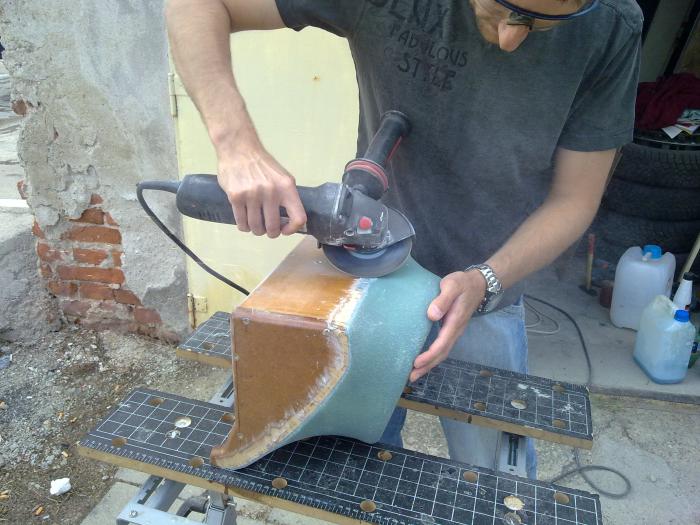

o 07.06.2011, 20:11 | hifim@ni@k
Dnešní práce. Za pomoc děkuji Toxxovi.

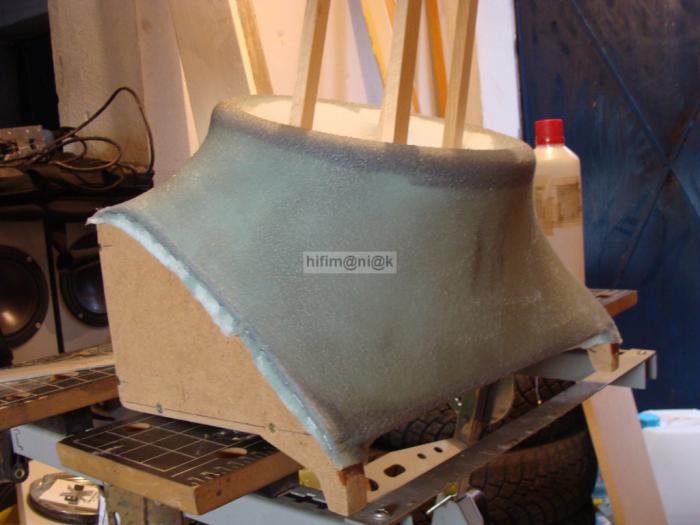

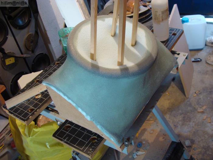

o 09.06.2011, 14:22 | hifim@ni@k
Další vrstva hotová. Zatím cca 6mm stěna. Zítra a pozítří další dvě vrstvy. Používám laminovací rouno na všechny vrstvy.

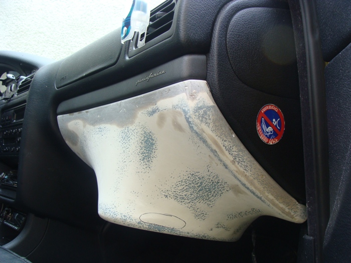

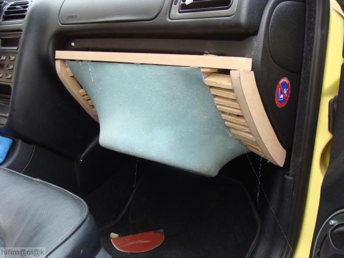

o 12.06.2011, 22:06 | hifim@ni@k
Subwoofer provizorně nahozený. Zbývá vytřít Braxem, potom dopasování a povrchovka. Lišta s logem je pouze položená.

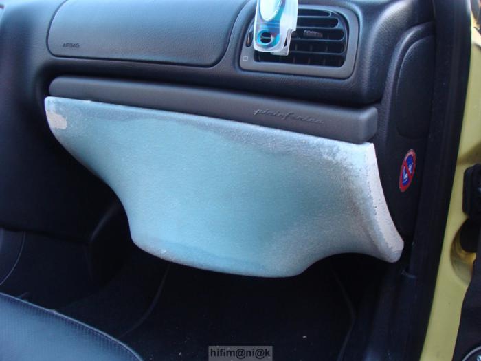

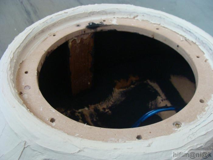

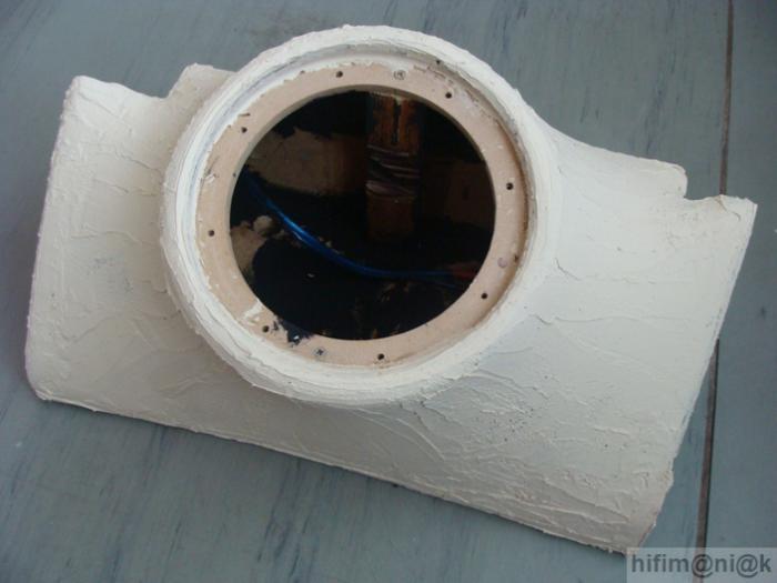

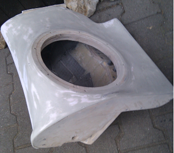

o 26.06.2011, 15:56 | hifim@ni@k
Tmelení.
o 26.06.2011, 15:57 | hifim@ni@k
A Brax na laminátovou část.

o 04.07.2011, 19:16 | hifim@ni@k
Trochu dopasování a potom koženka.

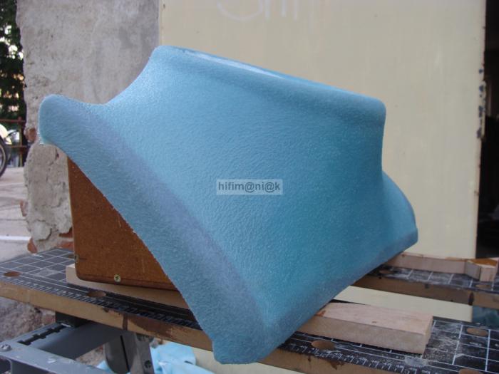

o 05.07.2011, 14:20 | hifim@ni@k
Plnič, trochu přebrousit a zbytek skryje koženka.

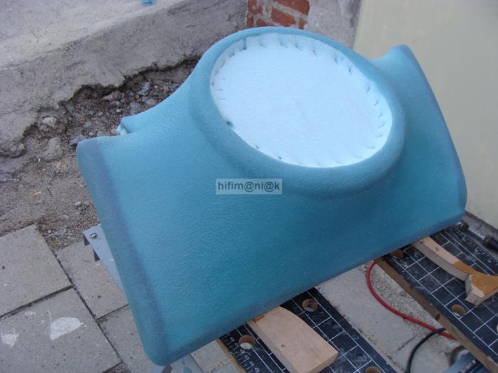

o 05.07.2011, 14:39 | hifim@ni@k
Příště už v kožence.

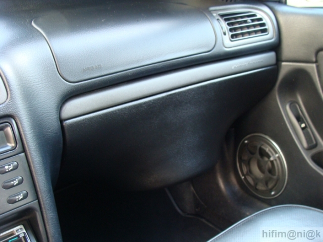

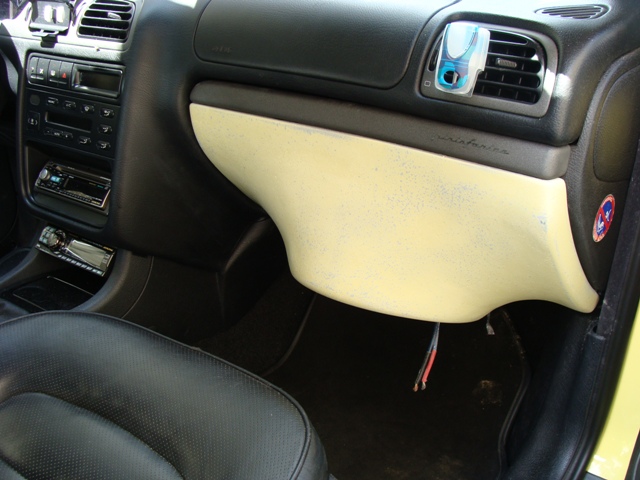

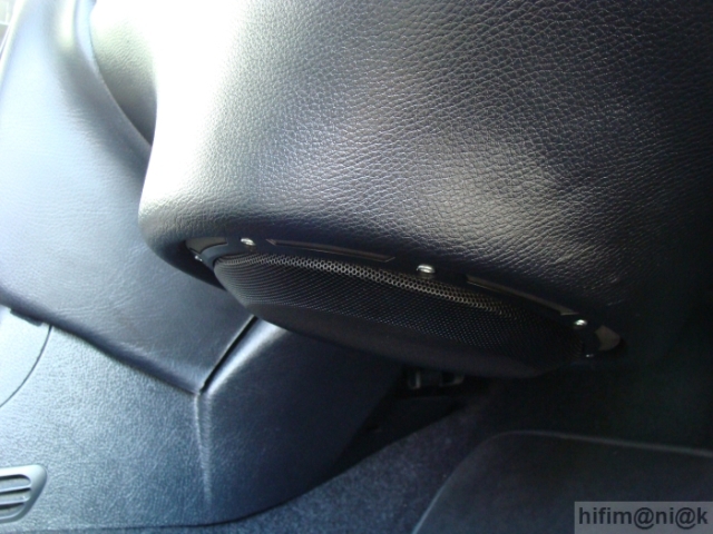

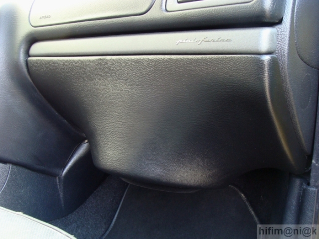

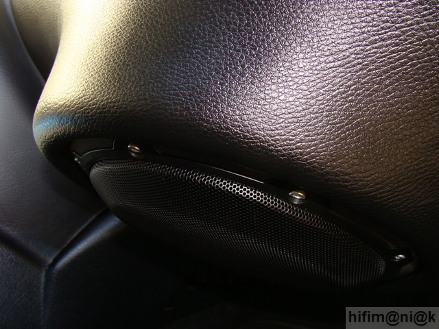

o 09.07.2011, 17:09 | hifim@ni@k | Upraveno: 2011-07-09 17:11:29
Finále
o 09.07.2011, 17:11 | hifim@ni@k
o 09.07.2011, 17:12 | hifim@ni@k

o 09.07.2011, 23:18 | jasisoft
a jeje, gratulacia... uz len na to nalepit nalepku pininfarina ako mas hore na liste a je to origo.

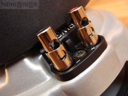

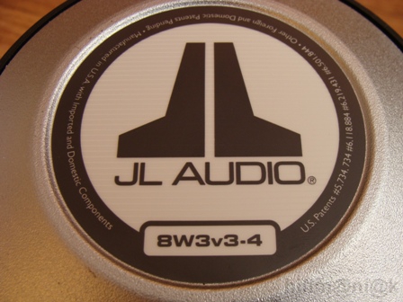

o 11.07.2011, 20:19 | hifim@ni@k
Děkuji všem. Ještě detail subwooferu JL.
Cena si myslím nebyla vysoká. Laminát,tmel, Brax a koženka tak 1000-1500Kč. Nejdražší bylo asi dvousložkové lepidlo aktivované teplem (1200Kč).
