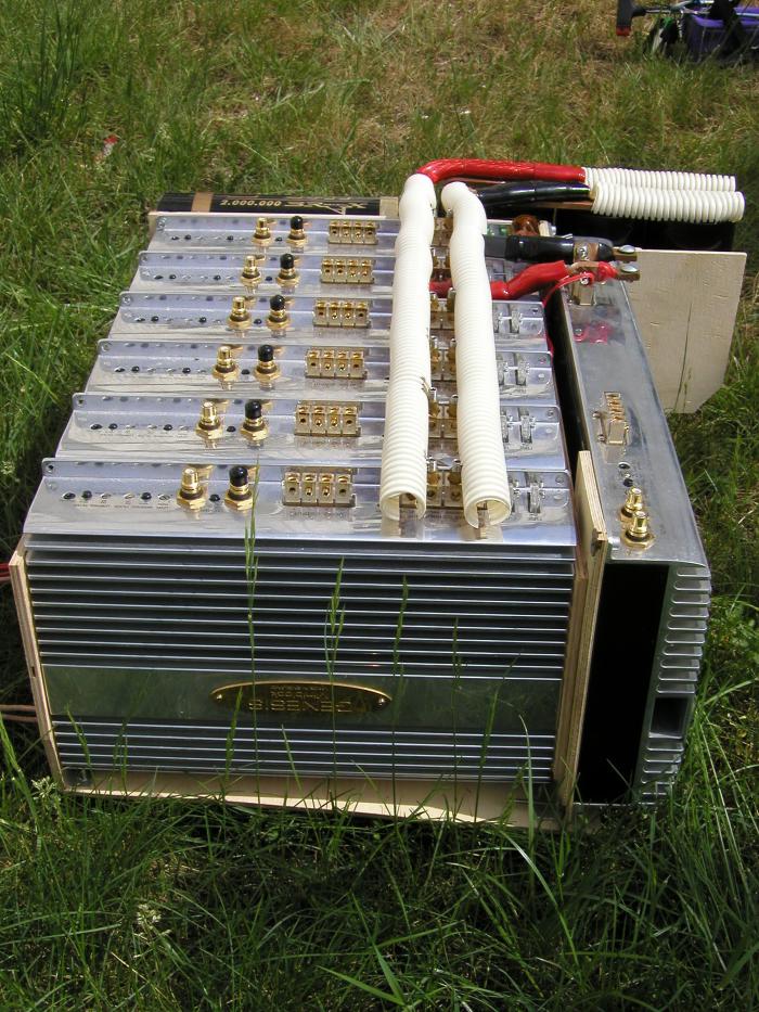

o 18.12.2010, 13:22 | noclue
dual monoblok je 2x monoblok v jednom chladici....
tu je 6 miniblokov a 1 monoblok
foto k příspěvku  od noclue

o 22.12.2010, 08:21 | Aegis
Tak ta fotka je drsná !!! Takové větší nezávislé topení :DDD

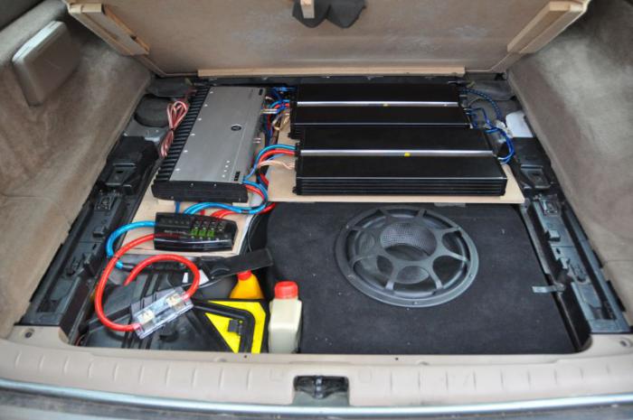

o 23.02.2011, 22:44 | tiktak
Takhle to na ukazku vypada, do druhy podlahy se mi sotva vejdou dve flasky s olejem :)

o 23.02.2011, 23:28 | endru.ondra
Ty máš tam eště jednu baterku že máš tu pojistu u bloku?
o 23.02.2011, 23:36 | tiktak
Nemam tam jeste jednu baterku, ale mam tam jednu baterku :) Volvo V70 ji ma v kufru prave v druhy podlaze.

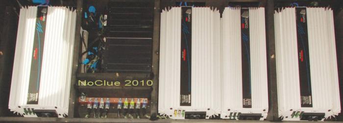

o 23.02.2011, 23:56 | noclue
tiktak: s tou kombinaciou by som hodil Elate do aktivu s delickou 2kHz a Tempa nechal bez pohonu...
apropo 2.5kW - to je normalne :-) vela dobrych zosikov ma aj slusny vykon tak moze 4-pasmo v aktive pohanat stvorica s 4 x 1kW
