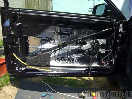

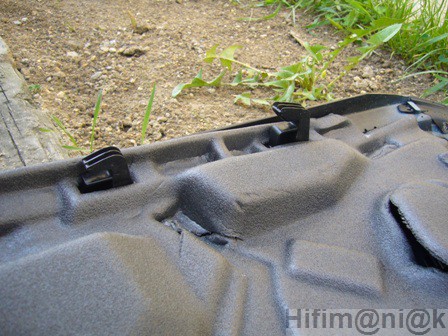

hifim@ni@k
Nevím jestli je to stejná verze. Na obložení jsou plastové háky. Musí se vysunout směrem nahoru.
13.12.2010, 17:44 |
hifim@ni@k
13.12.2010, 17:46 |
hifim@ni@k
Více zde:
Kompa jsou 165mm.
