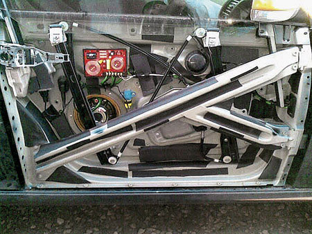

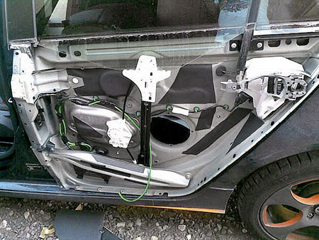

Už jsem viděl pár odstrojených dveří u koncernových (VW) aut ale toto ....... chvíli jsem koukal na obrázek, na první pohled mi to nedávalo moc smysl. Až na druhém obrázku jsem pochopil odkud je ten pohled vyfocenej :-D.

Ano je odstraněn venkovní plech ze dveří :-D

musím se pochválit, hned mi docvaklo - asi protože jsem škodovák :o)
to *konny* budeš se držet jeho postupu? myslím, že bych ti poradil jinak, jak vyměnit repra v koncernu - takhle je to celkem pakárna :o)))
o 12.12.2010, 14:41 | Toxxx
*konny* ma G IV tak na to bude musiet ist klasicky cez tapec:) Vonkajsi plech ide dat dolu az u G V atd.

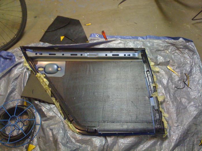

o 12.12.2010, 17:25 | grebec
taky sem ho dělal a takhle jednoduše se to tlumí
foto k příspěvku  od grebec
o 12.12.2010, 17:39 | *konny*
Masakr:-D
to se to nějak jednoduše vycvakne a zase nacvakne???
o 12.12.2010, 19:50 | ivls
tak to je síla a nezvyk - pokud se dobře dívám, tak přes tapec už se tam člověk asi nedostane a musí volit tuto cestu?
jak je to přidělané, taky mě zajímá
zase v pohodě, pokud ti někdo promáčkne dveře, že se nemusí odstrojit celý dveře, ale sundá se jen plech, pokud to není většího rozsahu
o 12.12.2010, 20:17 | hlavon
je to tam našroubovany takže pohoda ted sme jedny dveře nebo spiš venkovni plech dveři lakovaly a děla se to dobře sundany je to hned a nemusiš se tahat s tězkejma dveřma
o 12.12.2010, 20:54 | clown
hlavne si nespletst ty sroubky co to drzi ..
jsou jinak dlouhy :o))

o 12.12.2010, 22:11 | grebec
no při výměně repráku se musí zdělat i tapec.jinak plech se dá sehnat použitý za 1200.už sem po něm pokukoval časem bych chtěl zavařit zadní kliky a na technickou nebo až se mě to nebude líbit tam šupnu ten originál plech aj s klikou nazpátek.jo na šroubky pozor pokud se dá delší kam nemá tak se vytlačí zvenku boule do toho plechu mě se to u jeněch dveří stalo ale nejde to skoro vidět
