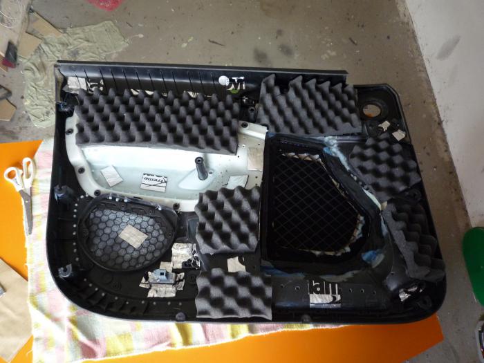

o 10.12.2010, 16:15 | ivls
jak píše noclue
ja ještě dávám na spoje kousky tlumení, proti případmé rezonanci a vrzání
ten molitan mám samolepicí a drží dobře - pokud nemáš s lepidlem, tak bych asi volil chcemopren
základ je udělat pořádné vytlumení dveří uvnitř, ale to předpokládám máš
foto k příspěvku  od ivls

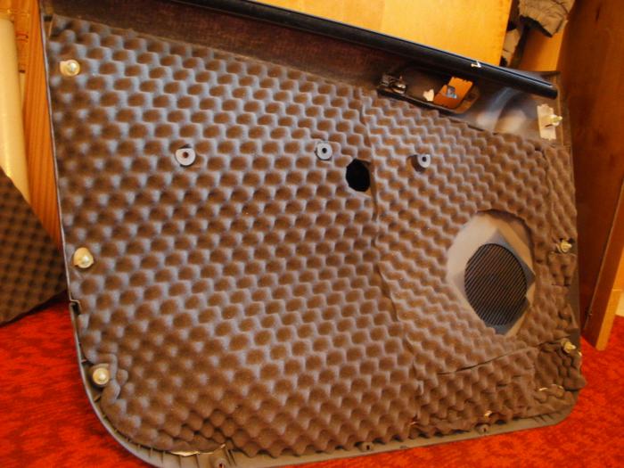

o 10.12.2010, 16:19 | Aegis
Taky tam kousek mám, ale použil jsem oboustranou lepící pásku, ale nebyla to dobrá volba :-/
foto k příspěvku  od Aegis

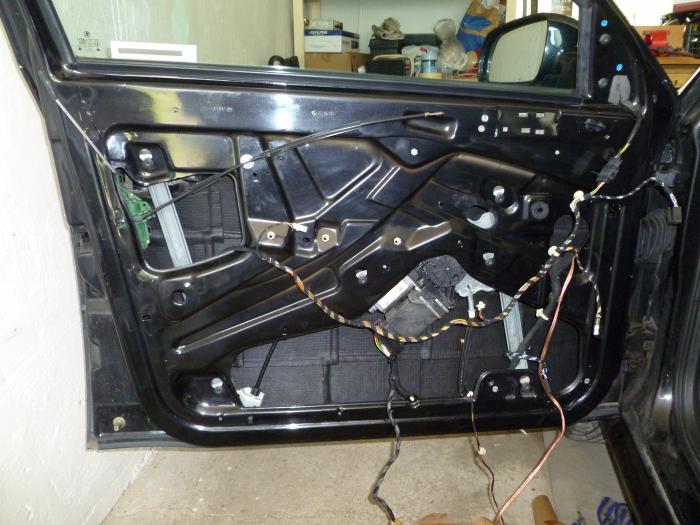

o 10.12.2010, 17:53 | Ravo | Upraveno: 2010-12-10 18:56:49
Nejvíc odtlumíš zvuk zvenku, když pořádně vytlumíš celý dveře nějákým "těžkým" materiálem (vibraflex,dynamat atd.) a vnější plech navíc polepíš ještě nějákým "molitanem" (v mém případě to byla kombinace STP (těžký materiál) + splen (ten "molitan")
Více o obou materiálech na prohifi.cz
o 10.12.2010, 17:54 | Ravo
první vrstva - STP

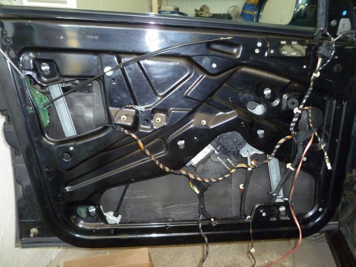

o 10.12.2010, 17:55 | Ravo
druhá vrstva - SPLEN
