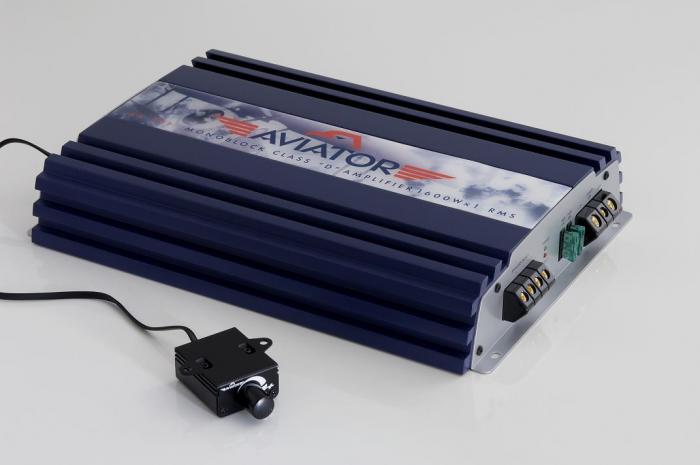

o 08.12.2010, 22:34 | el.barto
takze to co mas na odkaze ty neni ten zesik a na ty tvoje woofery by Ti byl k nicemu,
ten monoblok vypada takhle jako je tu na obrazku a
nevim na kolik ohmu to budes mit zapojeny,ale jestli alespon do 2ohmu,tak to bude stacit a udaje Ti sem taky dam
800 Watt RMS do 1 ohm,
600 Watt RMS do 2 ohm,
400 Watt RMS do 4 ohm
Frekvencni rozsah: 20Hz-250Hz
S/N Ratio (A-weight) >90dB
Low Input Level 246mV-5.9V
vyhybka jen Low Pass
nastaveni Frekvence 40Hz-150Hz
Crossover Slope 18dB/Oct
Bass EQ. 18dB@45Hz
Subsonic Filter 20Hz-50Hz
dalkove ovl. basu:ano
pojistky:2x30A
rozmery: 315 x 65 x 235 mm
Vaha: 3,7 kg
a dobry penize max.2tis,ale ja bych za to dal tak 12oo:-)

Už se fakt nedivim ničemu. "je tam napsáno 1600w RMS, takže je to za dvojku boží" Když tady někdo prodává za tři až čtyři tisíce špičkovej zes, kterej třeba před pár lety stál třicet, tak je za blbce, protože to je přece strašně drahý, když můžu mít za dvojku zánovní špičku od Aviatoru, na který je napsáno 1600w :o( Takže místo toho, abys měl sice o pár peněz dráž dokonalost, tak si za dvojku koupíš sračku, která v lepším případě nebude hrát vůbec jak očekáváš a v horšim ti ještě odpálí ty (opravdu slušný) woofery. Proč sem teda píšeš ten dotaz, když si ho prostě koupit chceš???
o 09.12.2010, 08:04 | axetom
mozna jsem blbej. Ale pokud se od stredni vykon nemenil, P=U*I -> P= 14,4*60=864W
1600/14,4=112A tak mi rekni kdyz tam jsou 2x30A pojistky, to je perpetu mobile ze to ma vetsi vykon nez ty pojistky pusti co tam jsou?

to Butmen: Nevím proč píšeš že ty nic, ale oni se doopravdy snaží poradit, co máš udělat a nebo koupit, zaprvé to co ti tu vypsali je holý fakt, že co bys potřeboval mít za výkon pro tohle a tohle a kolik ten zesilovač je schopný dát za ideálních podmínek a ty hned proč je tam tedy napsáno 1600w :-) Buď rád že se neptáš na úplnou čínu tam by ti byly schopni na to napsat 4000W a výkon skutek utek :-) Těch 1600W je špičkový výkon, což se v praxi neděje, ale výkon je jen poloviční, tj. 800W RMS/1Ohm jak uvedl el.barto a to bych ani nechtěl vědět, jak to dopadne při měření výkonu, to co spočítal axetom, tak ti to jen potvrdil, že maximum co je schopno protéct těmi pojistkami je cca 850W, takže to i odpovídá údajům. Jinak je pak rozdíl v tom co to je za železo (na vnitřnostech) jestli tam jsou opravdu výkonné kondíky, pořádné cívky a místo nitek pořádné dráty, aby nedocházelo ke ztrátám, zkreslení a jiným faktům, které prostě platí nejen zákonem fyziky. Takže jestli chceš zcela obyč. woofer na nějaké to tuc tuc které to alespoň připomíná a nepoženeš to do výkonů aby ti měli vypadnout okna, tak možná budeš spokojen i s tímto zesilovačem, co jsi si vybral ;-) Toť můj názor laicky vysvětlený
