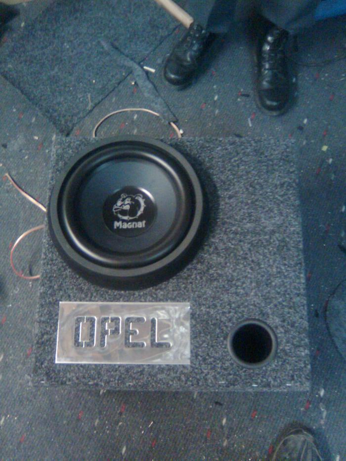

Zdar lidi mám trochu problém mám 2 basáky od magnáta ale nevím o nic vůbec žádné udaje. Nevíte jak něco zjistit? zatím dík moc

o 05.12.2010, 06:13 | endru.ondra
Vymontovat a kouknout se co je napsaný ze spoda :)

o 05.12.2010, 08:40 | Pete_K
mcdodo: asi podle toho oznaceni co si precte ze spoda wooferu, si muze na netu najit nejaky ty parametry

o 05.12.2010, 09:45 | beruska
nj rady sice super ale ono zezadu totiž není vůůůbec nic. Takže já nevím jak se jmenuje kolik má čeho už vůbec ne.

Jak je asi starý a jaký má průměr? Nemůže to být tenhle mrzák? [ Link ]
o 05.12.2010, 10:05 | beruska
to ne je asi tak 4 roky možná víc a nikde se neprodává měla by to být limitovaná edice a bliká mu modře střed oreginálně jinak je to 300mm průměr a asi tak 230mm hloubku

o 05.12.2010, 12:04 | beruska
ok ale to musím vykuchat bednu ale vzadu nic není jen černej koš a kryt přes magnet.

o 06.12.2010, 22:05 | beruska
hmm machr hledal jsem to skoro je to ono podle rozměru díky moc. Tak nevím proč hraje tak divně protože bednu mám asi 67 L.

o 07.12.2010, 19:25 | beruska
super děkuji tak podle toho co jsem zadal tak asi jedinej problém bude v moc dlouhém nátrubku
o 08.12.2010, 10:16 | wattman
zmenši objem treba postylyrenem na 50 litru - kup vetsi rouru o prumeru 100 mm s delkou 150 az 200 mm - bude to ok. Bedna at je tesna a tuha.
o 08.12.2010, 17:59 | beruska
nj jenže já v té bedně nemám kuletaj ale hranatej výdech a přední stěna je s laminátu asi tak 5mm tlustá
o 08.12.2010, 20:10 | wattman
tak prepocitame na nejakou hranatou sterbinu... napis mi to do mailu pod nickem.
