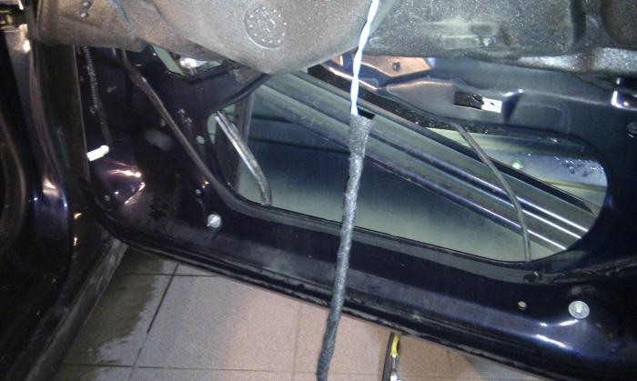

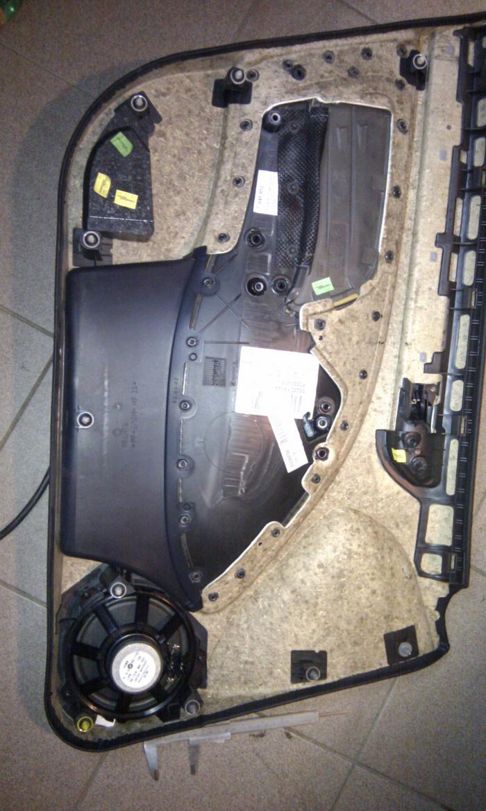

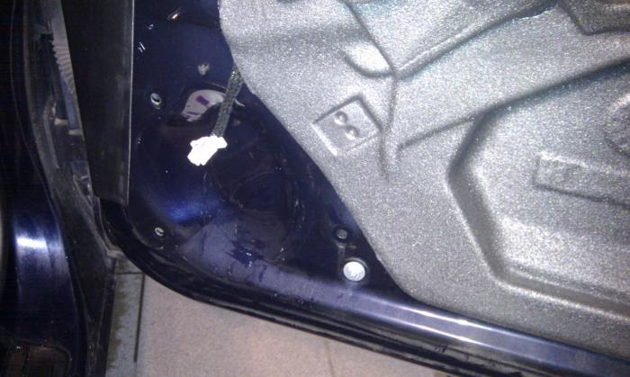

Poradí mi někdo jak na repro do dveří? Origo repro je přidělaný v polstrování a na dveřích je za nima plech. Mám repro přidělat do polstrování a vytlumit tapec braxem a dveře taky?

Rád bych použil kompa 13cm RAINBOW SAC 230.25...nebo mám dát 16cm kompa??? Asi by se vešli taky...ale jsem omezenej montažní hloubkou kvůli tomu plechu max cca 60 mm.

Tohle řešení se mi moc nelíbí a navíc bych řekl že je to naprd...dveře sice vytlumený ale tapec ne...
Řezat do dveří se mi úplně nechce. Ale vypadá to že asi budu muset...

Nedávno sem to řešil . Za repro vyřezat díru a použít se dá uni Mdf kroužek s menší úpravou tvaru, . Co se týče otvoru ve dveřích tak zadělat bud laminátem nebo plechem ,jak se komu chce a přetahnout tlumením. Není tozas tak složité.

Nic lepsiho nez rezat ti nezbude...

Určitě, jak píše Rover nebo jak to je nafocené u Extrem audio. E46 jsem dělal jednou a prakticky stejným způsobem. Je to sice pracnější, ale výsledek je suprový.

Jinak 4dv/touring a coupe/cabrio maji jinak dvere, pokud mas 4dver tak je to jednodussi. U coupe je za reprem stahovacka
