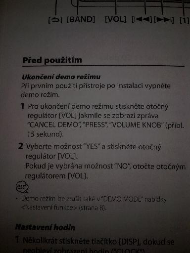

Zdravim, koupil jsem si rádio Kenwood kdc4047u... a nedaří se mi zrušit demo... dělal sem to podle návodu ale pořád to nejde... nemá s tim někdo zkušenosti?

na mojom kenwoode /kdc W8531/ sa mi to tiez nedarilo ale skus takto: ak ide daj radio do rezimu ,,stanby" /abo jak sa to pise/ a potom stlac otocny regulator volume
o 22.11.2010, 10:21 | AUTOHIFICENTRUM Liberec
4047 to má jinak...
Tuner > klik na volume > DEMO MODE > klik na volume > otočit volume na DEMO OFF > odejít z menu
