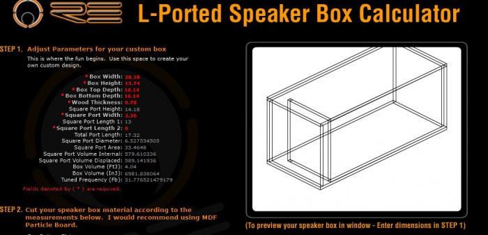

ahojda mam jeste blbej dotaz jak by mela bejt velka sterby??na mt15 ??mam ji tet asi takle velkou,,podle toho obrazku,,ale zdalo se my ze to tlacilo vyce kdys byli basrexlexi,,,,,

UMY V TOM NEKDO POCITAT HEHEHE ASI SEM NECHODIL DO SKOLY [ Link ] 120l mam chci aspon 35hz a mam us sterbynu toto je vypocet na natrubek ne??dik

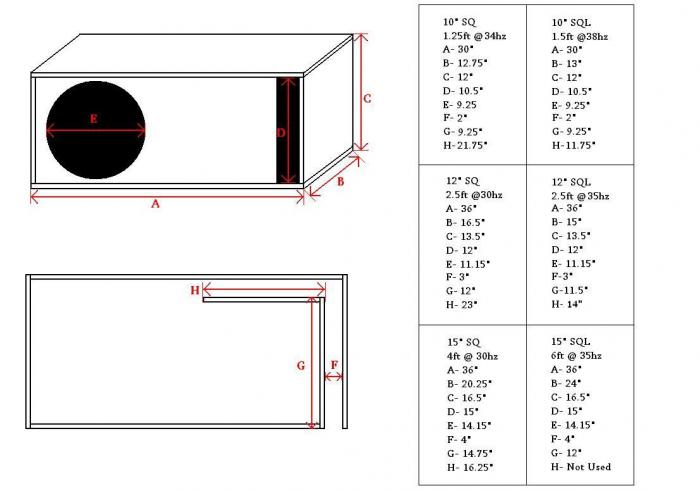

a nebo ,,,,muze my nekdo vysvetlyt toto??

tady máš objemy beden na woofery 10" až 15" vs. naldění štěrbiny
objem v krychlovejch stopách 4cu.ft.= 113,276 litru....zbytek si musíš přepočítat z palců na centimetry např strana A-36" = 91,4cm
a nebo přímo na webu od re audia si to dopočítej
jedná se o orientační objemy, každej woofer se bude chovat trochu jinak
co je na tom k nepochopení??? :-))

hele podle toho co jsi zadal (tvé rozměry) a údajně to nehraje...jak můžeš udělat štěrbinu dlouhou 38cm, když je box hlubokej 41cm???? To tě nenapadne že štěrbinu máš 6cm širokou a v bedně je konec štěrbiny 1cm od zadní stěny...k čemu pak máš 6cm?????
hele podle tvejch rozměrů kdyby délka štěrbiny byla 33cm a šířka 6cm tak se dostaneš na frekvenci 32HZ
pokud uděláš širší štěrbinu a kratší tak se s frekvencí budeš dostávat vejš
už nevim jak jinak ti poradit??? máš ten program od RE Audia na bednu a naladění...snad není těžký si zadávat hodnoty v přepočtu na palce
foto k příspěvku  od tomas.V
