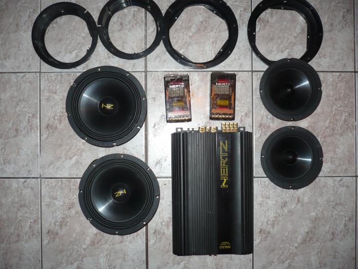

jo to sem chtěl slyšet :) tak po zimě to překopu. jinak bych chtěl auto vytlumit. dveře a kufr. mám tam komponenty :
předek - HERTZ HV 200L (260w) + výškáč vibe blackair
zadek - hertz HV 165 (200w) + výhýbka HERTZ 3W.20 + vibe blackair...a pohání to HERTZ H420... co by bylo v tomto případě nejlepší na vytlumení? jedna se o Golf iv 5dveř .. jinak co si myslíte o těch komponentech?

o 18.11.2010, 22:32 | CarMedia.cz
dal bych určitě do háje ty plastový kroužky a dal místo nich z MDF [ Link ] . Co se týká tlumení, doporučil bych Vibraflex 25. Golf IV má sám o sobě dobře udělané dveře, vibra ti to pěkně zhutní. [ Link ]
o 19.11.2010, 08:47 | Rachot
jo z MDF sem taky přemýšlel. ale na předku jsou 200mm a to nevim jestli se to dá sehnat. většinou když sem viděl u někoho kdo má místo 165mm těch 200mm tak tam měl plastový. vibra 25 byl jeden z adeptu, tak není co řešit. zatím sem slyšel jen pozitivum. a počítám dobře že by mě ty 4 dveře + kufr vyšel cca na 5tis.?

o 22.11.2010, 12:11 | CarMedia.cz
Jestli chápu dobře, tak máš pouze dvě vyhybky, což problém samozřejmě je, musíš dělit frekvenci na výšky jak vepředu, tak vzadu. Středobas sám od sebe ořízlej být nemusí, výška ale ano.
o 22.11.2010, 12:35 | Rachot
chápeš dobře. takže ta výška trpí protože do ní de aji signál co má jit do středobasu ?? ty hertz vyhýbky co mám na zadku mě ale příjde docela drahý. 3000kč/ks. nebyla by nějaká levnější varianta. ale aby to zase nebylo nějak výrazně na ukor kvality? výšky mám tady tyto [ Link ] , promin za konkurenční stránku.
