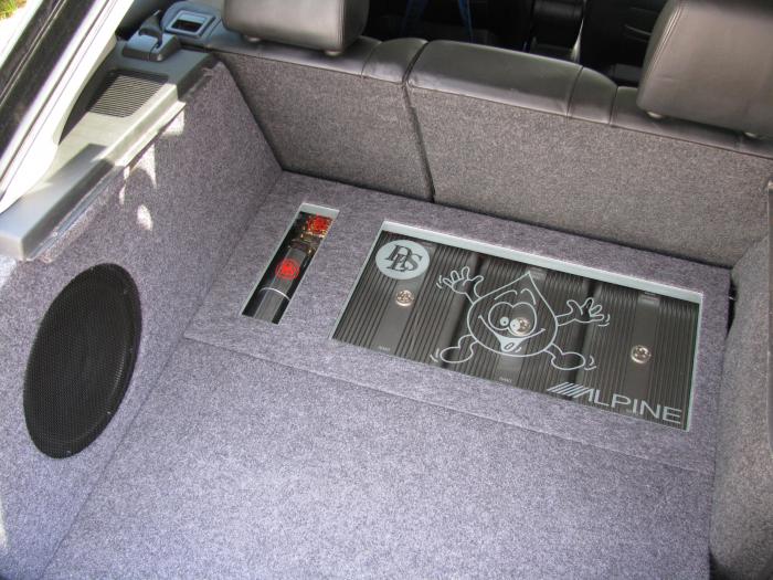

o 13.11.2010, 18:43 | Jirka
Měl jsem plexi ale bylo pořád poškrábané, vyměnil jsem ho za bezpečnostní sklo a pohoda!
foto k příspěvku  od Jirka
o 13.11.2010, 18:54 | Kmoda
Jirka: to je to z více vrstev? Jak je silné? A jak ho máš připevněné?
o 13.11.2010, 19:06 | Jirka
Nee, je to jednovrstvé, 6mm,je tam jen vložené ale hodně natěsno.

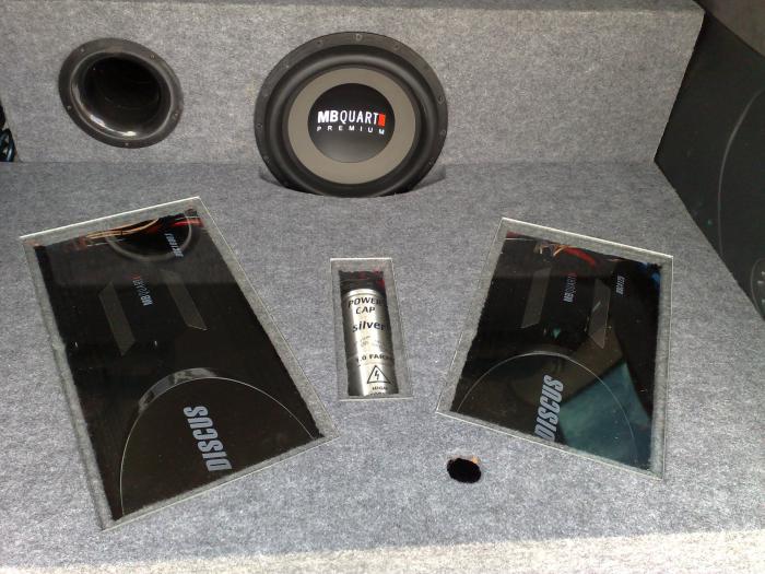

o 15.11.2010, 08:54 | Kapka (M)
používam bezpečnostní lepene 2-sklo...vydrží hodně,akorat když mi skočil do kufru ožralý Xenonmaňák tak prdlo :-) ...ale v pohodě drželo dál,nevysypalo se udělal se jenom pavouk..takže za mě jedině 2-vrstvé sklo
foto k příspěvku  od Kapka
o 15.11.2010, 16:21 | Kmoda
Kapka: máš to pěkně udělané,jen nechápu jak je to přidělané. Já se chystám to sklo tam položit jako to má Jirka a v rozích přišroubovat...
