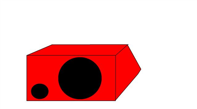

o 15.11.2010, 01:54 | joda406
zdravim tak co myslite mam dat ty natrubky dva nebo jeden a připadne jaky zanačky a rozmery. Přidam sem nastřel ty novy ozvučnice myslyte že by to takhle mohlo byt???
foto k příspěvku  od joda406

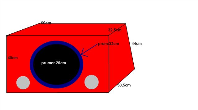

o 15.11.2010, 02:03 | joda406
a pak tu mam jeste dalsí navrhy rozmery zustavaj akorat tady je použit jen jeden natrubek

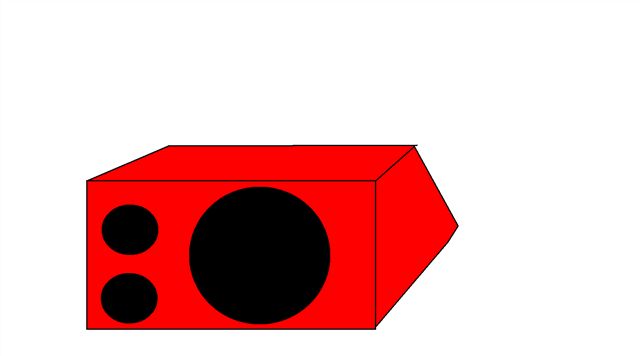

o 15.11.2010, 02:06 | joda406
a pak tu mam třeti navrch v podobe dvou natrubku a ted se vas ptam kteru z tedlech tři my doporučite jako nejvhodnejši na muj SW hollywood edge 1224 d2 budu rad za každy nazor diky
o 20.11.2010, 22:37 | P09
Jden můj kamarád vždycky když se ho zeptám nějak debilně na něco čemu vůbec nerozumím...obrátí oči v sloup a říká nepřítomně "Já bych na to s*al".
Vzhledem k tomu že pro tenhle reproduktor nemáme kompletní TS parametry a nemůžem přesně nasimulovat jeho chování v určitý ozvučnici, tak holt budeme muset střílet od boku. Je to dvanáctipalec, tak mu navíc ještě musíme zajistit velkej průměr basssreflexu pro bezproblémovej průtok vzhduchu bez výraznejch interferencí při velký výchylce membrány. Vím, dva bassreflexy jsou děsně "kchůl" a kdo je má, tak je velkej ganster...naladění BR jsem zvolil 35Hz (je to podle mě rozumnej kompromis, ladit níž nemá smysl.
Použij dva bassreflexy o průměru 7cm a každej o délce 29cm. Na obou stranách zaoblený. Značku a výrobce si vyber.
Jestli chceš mistře jodo štěrbinu, je potřeba aby měla vnitřní rozměry 2x18cm (výška krát šířka...klidně i obráceně, je to jedno)a délku 28cm. Na obou stranách srazit ostrý hrany aby se ti nestalo to, co bandě dementních autohifíků před tebou-při větší výchylce se objevuje pískání, u někoho prdění apod.
Myslím, že snad lepší než drátem do oka.
o 21.11.2010, 09:32 | hifim@ni@k
Ten Hollywood má pěkný průběh v CL. V BR se mi moc nelíbí.
Udělal bych mu ozvučnici 65 litrů.
o 22.11.2010, 07:08 | joda406
diky hoši za rady po konzultaci s jednim kamaradem co dela do hudby jsem se rozhodl tam dat jeden 100mm basreflex od hifonics ozvučnice bude myt cca 64litru takže uvidim jak to bude hrat v tyhle az ji postavym kdyby to bylo špatny tak postavim s tena dvouma 7cm natrubkama budu zkratka zkoušet do te doby než se my to bude libyt ted je v te ozvučnici se šterbinou a je to des bes vubec to nehraje basy jsou strašne tvrdy takovy hrozny kopance no moc se to poslouchat neda tak dneska snad nejakou postavim pak dam vedet jak to hraje.
