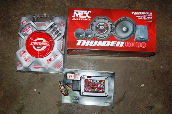

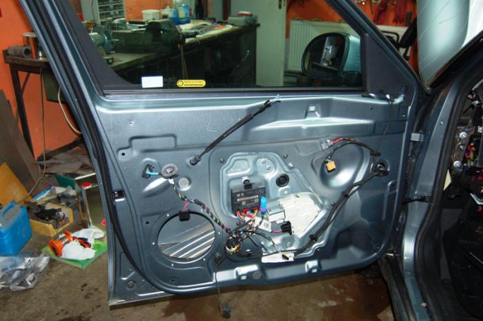

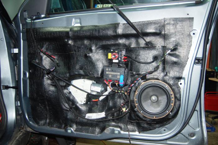

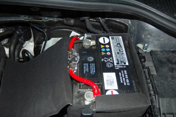

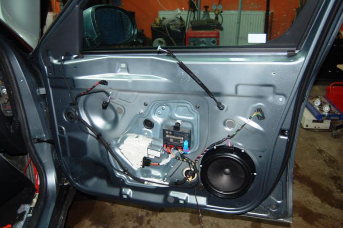

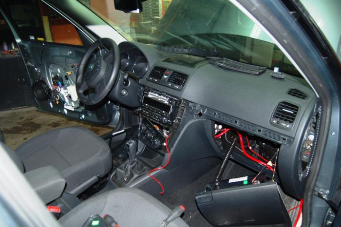

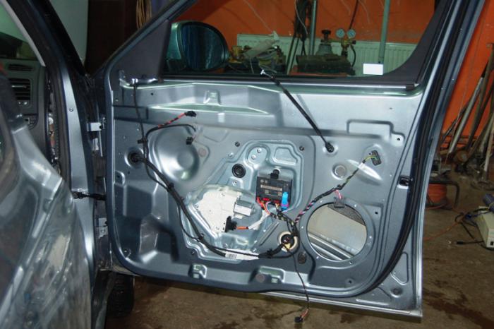

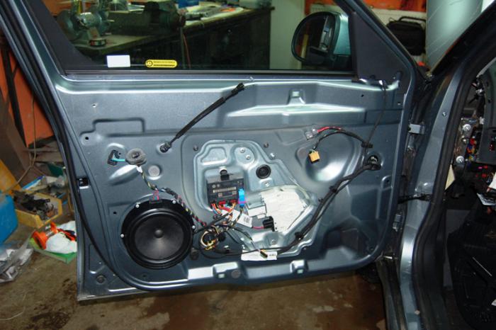

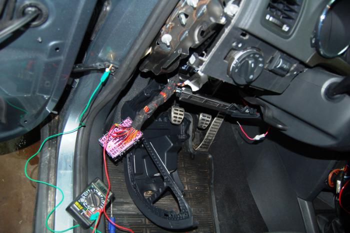

Přidám pár fotek a také popis od pan Karlovského:

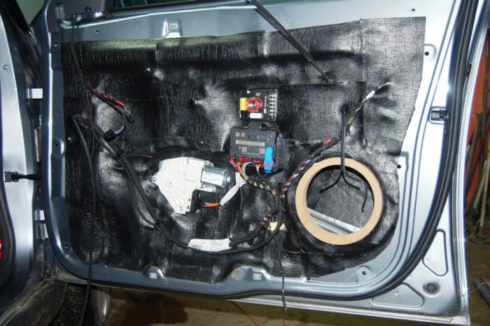

Instalační materiál byl použit Vibraflex 25. Na přední dveře spotřebovány 4
pláty tohoto materiálu. Pod reproduktory použity MDF redukce. K instalaci
zesilovače použita instalační sada Streetwires ZNX21K o průřezu 21qmm.
Singálový kabel ze sady doplněn ještě o singálový kabel Streetwires Zero
Noise ZNX3.2. Do předních dveří byla rovnou protažena reproduktorová
dvoulinka Hollywood PRO SC 14 o průřezu 2x2.5qmm. Ve vyhybkách nanapájeny
vidličky Sinus Live KSI 2.5 qmm. Na reproduktory je repro dvoulinka rovnou
nanapájena. (nepředpokládal jsem opětovnou demontáž)

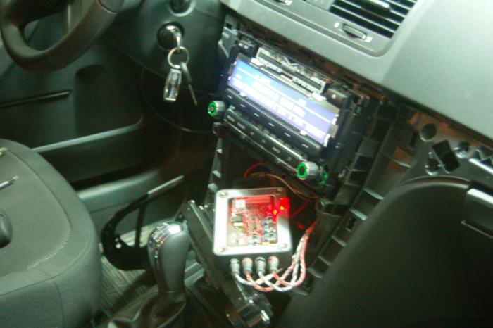

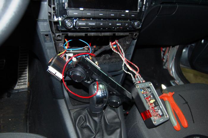

Pro převod signalu z původního autorádia jsem použil Streetwires RE-Q.
Převod signálu na přední reproduktory a subwoofer. Signálovým kabelem
Streetwires ZNX3.2 rovnou do zesilovače zapojen I výstup pro subwoofer (ten
zatím nevyužit). RE-Q zapojeno na stálé plus od rádia a spínané z pojistkové
skříně. (pokud by to tak nebylo, docházelo by k neustálému vybíjení
Autobaterie). Z RE-Q je využit I remote pro spínání zesilovače. RE-Q je
vyvinuto hlavně díky složitým sestavám, co jsou například v Audi (Bose),
apod. Lze ho využít jak před externím zesilovačem (za autorádiem, což je Váš
případ), tak i za externím zesilovačem (což je v příplatkových vozech Audi,
BMW, apod.). Výhodou je zvýšení úrovně signálu, možnost ovládání každého
kanálu zvlášť, včetně subwooferového). Pro dobrou použitelnost značí I jeho
velikost, díky které se dá využít prakticky v jakýchkoliv místech. (Ve Vašem
případě je schován za Climaticem, což vidíte i na fotkách).
Pokud by někoho zajímala časová náročnost, tak tato forma instalace trvala
cca 13 hodin. V případě instalace RE-Q5, který transformuje signal pro
přední I zadní dveře + subwoofer, plus instalaci reproduktorů s tlumením I
zadních dveří, by byla časová náročnost instalace o cca 4-5 hodin delší.
