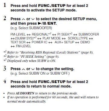

ono totiz tema vyhybkama nastavujes frekvence ktery repro hrajou... kdyz je mas uplne blbe tak to pak proste hrat nemusi. level neboli gain se doporucuje davat tak na cca 75% neb pak uz je velka pravdepodobnost ze zesik bude vic zkreslovat nez reprodukovat kvalitni signal.... takze bych tim levelem zkusil otocit tak na tech 75% jestli to bude znat a vic uz bych to nedaval. jeste me napada, neni na tom radiu nekde prepinac, kterym se prepina jestli vystupy jsou na sub, nebo na rear repro?? to by taky mohlo byt, ze pokud ti ty ovaly hraji slabe, tak to nich muzou jit jen velmi nizke frekvence ( pro basaky ), ale to by si musl vyndat radio, tohle vetsinou byva na horni strane radia... jasne je tam prepinani na Front/Subwoofer cili to podle me budes mit prepnuty na subwofer...
o 31.10.2010, 18:21 | Moltician
jak prepnuty na subwoofer? na radiu je fader a pak nastaveni subwoofer level tak myslis jedno z toho?ok tak ja zkusim zitra to nastavit tak, jak mi rikas a pak sem napisu jak to dopadlo. uz at je to v pohode.sere me to ze to nefaka!!!
o 31.10.2010, 18:32 | michal_smsmsm (A)
koukni do navodu k radiu, strana 16, tam je psano jak se vypina a zapina sub...
foto k příspěvku  od michal_smsmsm
