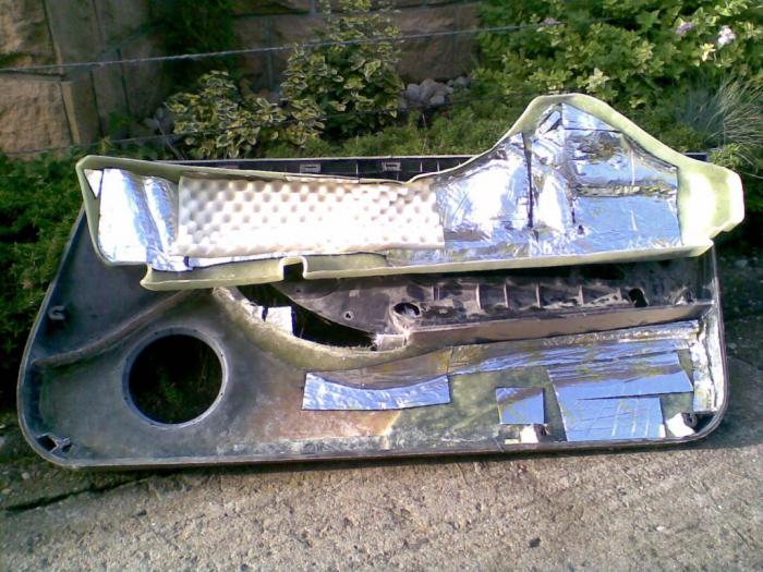

o 15.10.2010, 10:40 | 1morok
mdf 10mm + laminát obojstranne, v mieste krúžku na repro až 20mm. zadná stena ozvučnice laminát 3-4mm + tlmenie
objem nejakých 11L
foto k příspěvku  od 1morok
o 15.10.2010, 14:46 | noclue
miro, jak si to spajal?
o 15.10.2010, 16:59 | 1morok
spajal čo?
o 15.10.2010, 19:37 | noclue
tie 2 kusy ozvucnice
o 15.10.2010, 22:08 | 1morok
najprv som to chcel zlaminovať ale to by sa asi nepodarilo. nakydal som tam polyuretanové lepidlo, kt. pri vytvrdzovaní zväčšuje objem ako pu pena a namontoval to celé na dvere. ešte mi to nehrá, ale vyzerá, že je to tesné

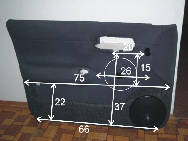

o 17.10.2010, 01:12 | Radeggast
Tak jsem to zhruba přeměřil mětrem a zhruba vypočítal objem ozvučnice, tak by to mohlo vycházet na 12L s 10mm MDFkou... I kdyby s tím byly problémy a musel bych to zmenšit, tak se dostanu tipuju tak na 9L, což bude dobrý... :) Co vy na to???
Foto vypůjčeno od Marek_026, snad se nebude zlobit... :)
foto k příspěvku  od Radeggast
