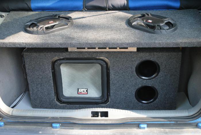

o 10.10.2010, 20:33 | Lyssy
bedna je bassreflex
foto k příspěvku  od Lyssy

Bednu mi dělal uživatel rover na zakázku. Věděl přesně do čeho jí dávám, na co jí zapojím atd atd...

Zesilovač je dost stažený. Nastavoval jsem ho s roverem přes telefon, protože on ten zesik měl, tak věděl, co a jak ;o). Vysvětlete mi, jak může být problém v bedně. Měl jsem dřív subwoofery z auta doma na zesiku na 220 a dával jsem jím dost zabrat - dokud nezačaly zkreslovat, nebo z nich nešel divný brukot, že jsem poznal, že víc už nesnesou, tak jsem ubral, to u těchle novějších zesiku a reproduktorů už nejde? To je to vyrobené tak, aby to vypadlo?
o 10.10.2010, 22:08 | rover (WoodTech)
No bednou to asik nebude,jen můžeš ještě zkontrolovat zapojení basáku v bedně ,nikdo nejsme neomylný takže sem se mohl seknout tam .
