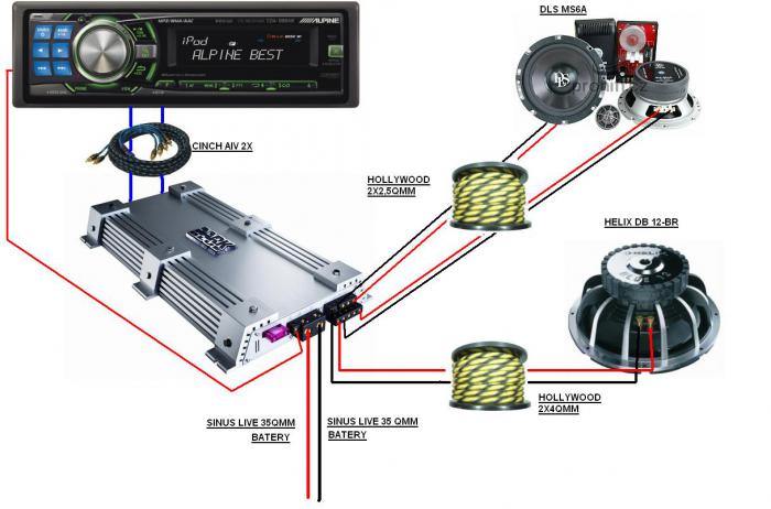

co tomu rikate? ja vim neni to zadnej zazrak, ale na me omery si myslim ze slusne. tlumeno bude vybrou 25. a +/- od baterky( baterku jeste nemam rozhodnutou jakou.

o 25.09.2010, 14:25 | endru.ondra
Jen byc dal 50 kabel

o 25.09.2010, 15:38 | Midnite
pěkná sestava, jen mi moc nejde dohromady DB a MS6A
o 25.09.2010, 15:45 | martin.dusa
na tenhle zesík bych dal silnější basák :) třeba P12
o 25.09.2010, 20:52 | clown
ono to DB bude az na vrchni hrane nekrmeni, P12 zase s 350W nevytrhnes, zahraje, ale klidek, tlaky v normalu, leda mit 2x P12, coz s timhle bylo zajimave
o 26.09.2010, 11:48 | petrb
ja myslim ze 35citka bude dostacujici, jinak zes jeste pujde k pavlovi na premerreni koolik opravdu da na 4 ohm, ale myslim ze nebude problem aby ty kompa utahne s prehledem.
o 26.09.2010, 11:50 | endru.ondra
Jistota je jistota nebudeš pak muset to všechno rezebyrat a tahat ven ten kabel a hlavně máš i do budoucna
o 26.09.2010, 11:52 | petrb
ja uz doufam ze zadne budoucno nebude :-D tohle uz je nevim kolikata sestava ale to uz je nevilecitelna nemoc mno...uvidim :-D
o 26.09.2010, 14:12 | endru.ondra
no tak když natáhneš 50 tak ta tě tam zůstane dokut to auto neprodáš. Takže bych se toho nebál budeš chtít vyměnit zesík a máš kabel dobrej

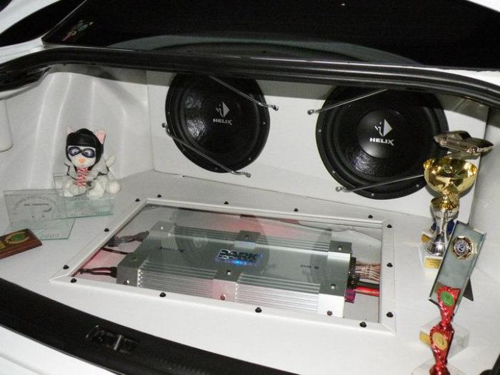

o 27.09.2010, 10:46 | SIS | Upraveno: 2010-09-27 11:02:25
kamarád má na tutom zesíku 35ku a 2x P12 v uzavřence a hraje to velice slušně.)

o 27.09.2010, 12:57 | petrb
hodne pekne:-) akorat by me zajimalo jak krmi 2x tu p 12ctku? dit to muze mit pouze na ten 5 kanal a kdyz tim nakrmi dva wofery to je malo ne?

o 27.09.2010, 13:49 | SIS
Předtim tam byly DB12. Je to napojený pouze na ten 5tý kanál na 2ohm (550W rms) neříkam, že by nesneli více, ale i tak to hraje mnohokrát lépe než s DB12.

jasne, no taky sem zvedavej na ten p 12 o kolik to bude jine,,, a propo vidim tam nakej pohar a jine placky.. kolik stim borec natlacil?
o 27.09.2010, 14:39 | clown
2x W12 (dnes P12) s 550W v Galaxy - 139dB na DBDragu vs 136.6dB na EMMA, takze to na bezny poslech stacilo :o)
DB 12 nejdou tak dolu, proste netlaci, ale na rychlej bass / bigbeat to je v pohode, na HIP HOP bych si DB12 nekupoval, to moc nezahraje.
