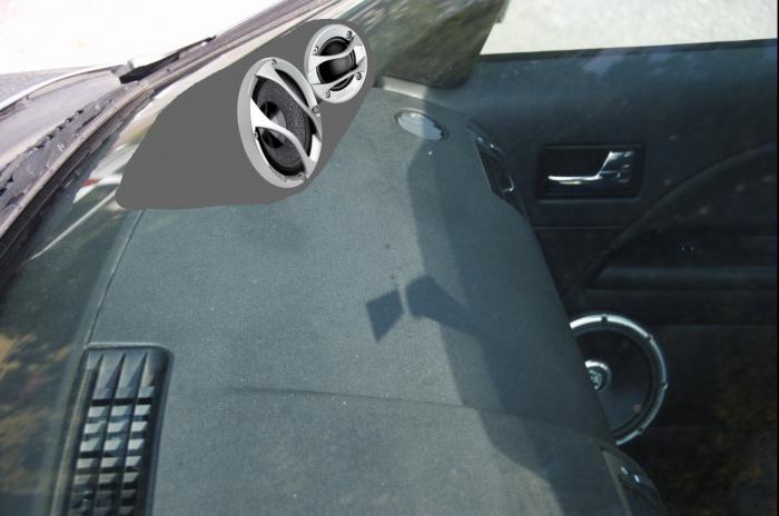

Problem C.1:
riesim umiestnenie vysok a stredov (Thesis)
tak som to nakreslil +- do realnej situacie.... chcem dat vysku aj stred vedla seba s rovnakou oientaciou... nebude problem s tcr...ide len o to, ci zvolit
priame alebo nepriame smerovanie. Mam 193cm a aj ked mam sedadlo uplne dole, tak palubovku celu vidim, cize pojde aj pri nepriamom smerovani relativne vela priameho zvuku... pri priamom smerovani sa zas bojim o
odrazy od palubovky a bocnych skiel... celkom pruser.
O opticke stvarnenie nejde, ani o vyhlad na cestu, to su tretorade
veci. V palubovke mam stabilne 1L ozvucnice, na ktore to cele napojim. S cim zacat? Priamo alebo nepriamo?
Problem C.2:
kedze chcem zrusit frontsub (proste ho tam uz nechcem z bezp. dovodov, lebo jazdime vacsinou dvaja) tak potrebujem troska podporit spodky...
mam 9L doorboardy, Thesis Sax potrebuju 6L, ale aj v tych 9L bez tlmenia nejdu zle. Zlomil sa mi opotrebovanim jeden mdf-kruzok, takze
budeme ozvucnice prerabat a dam tam hlinikove... Pri tej prilezitosti by som mohol prirobit aj BR. Z programov vychadza natrubok 50x180mm
pri 9L netto, tak troska dotlmim, nech akusticky vykompenzujem objem zabraty menicom a portom. Najprv to este skusim s drevenou bednickou, aktalne som ich supol do 12L s 50x130 a tam idu velmi dobre, napriek
BR este furt rychlo, aj ked to nie je az take superrychle ako v uzavrenke. Ist do BR alebo skor spodne pasmo troska na EQ?
Za kazdy rozumny napad vopred diky

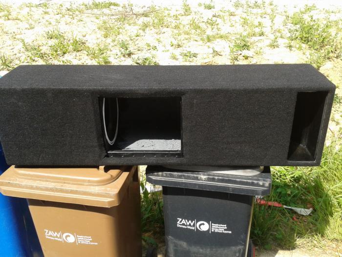

umiestnenie portu, bude s kolenom 90° a vo vnutri ustit smerom dozadu.

o 17.09.2010, 22:56 | swep
neprime smerovani nedoporucuji z vlastni zkusenosti, mam stredy v palubce v litrove ozvucnici a natocene tak jako mas na prvni navrhu, hraje to odrazem od skla zvuk se tristi a v podstate zanika v odrazech, sfazovani je neuveritelne slozite, rozhodne to pridela mnohem vic problemu, nez kdyz to natocis do kabiny. Zkousel jsem si udelat zkusebni ozvucnice a smerovat ty stredy do kabiny a rozdil byl celkem radikalni, bohuzel kvuli nedostatku prostoru byl menic prilis blizko hlavy a tudiz jsem nemohl objektivne vyhodnotit, zda-li to bylo lepsi ci nikoliv, nicmene na pristi rok je pokusim smerovat do kabiny.
v tech odrazech se ztraci hodne detailu, je tam celkem velky utlum, ale zase nekomu to muze vyhovovat, kdyz jsem ty stredy natocil na sebe, tak se mi zvuk zdal hodne agresivni ve strednim pasmu, podotykam, ze jsem to mel naladene jen velice pracovne.
takze kdyz to shrnu, ja bych volil natoceni do kabiny
s tim bassreflexem do dveri to neni spatny napad, mam za to, ze uz to tak mel mendo nebo nekdo takovy a ohlasy byly kladne, otazka je, jestli ty stredobasove reproduktory dokazou jit tak nizko vzhledem k plose membrany. ten reflex tomu asi pomuze, ale obavam se ze pod 50 Hz to uz nebude zadna hitparada

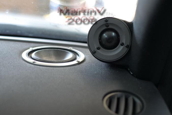

len doplnim aktualny stav s MM4 a Picolami.
stred a vyska urcite pojdu vedla seba
pasmo pre stredobasy bude rezane cez radio nad portu.

o 18.09.2010, 13:20 | hifim@ni@k

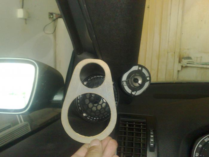

Za mně také střed napřímo. Podmínky jsou vlastně podobné jako pro výšku. Řešil jsem to ještě dodatečně i s Gregim. Říkal, že příště už by středy do palubky nedával. Zkus se ho zeptat.
Ale takto naležato je to také prý problém. Na tento dotaz Sýkora odpověděl " naležato ano, pokud posloucháte vleže ". Je to prostě o rozumném kompromisu. Jesm rád, že jsem to vyřešil tak jak to mám.
U tebe by šel také využít ten kout u A sloupku. Výšku zhruba tam kde je a střed vedle. Jaký potřebuješ objem ?
Odrazů při přímém směrování bych se asi nebál. Posloucháš prakticky v blízkém poli.

o 18.09.2010, 18:19 | Augi
noclue: Mně vyšel střed na 0.5l, mám i zkušební bedýnky a znělo to fajnově. Na kolik chceš ten střed řezat?

o 19.09.2010, 10:53 | ivls | Upraveno: 2010-09-19 11:08:02
ja osobne se priklanim k primemu smerovani do kabiny
skoda, ze chces vyjit z puvodni ozvucnice pro stred - mas sice vetsi vzdalenost, ale prijdes o sirku sceny - osobne se snazim dat stred co nejvice ke kraji, protoze si myslim, ze na sirku sceny ma velky vliv
vysku davam nad nej
pokud mas udelanou ozvucnici a chces ji vyuzit, tak za me tahle varianta : 17.09.2010, 22:16 | noclue

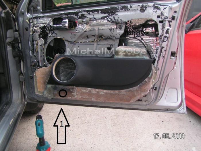

jinak, co se tyka BR na stredobasech - zkousel jsem hrat ve dverich v BR [ Link ] a bylo velice prijemne, jak sly dolu, ale basy stredobasove nebyly tak presne - muj zaver dopadl, ze sw je nutnost a velikost membrany se neda nahradit
preji at se dari a podavej prubezne info a dojmy
o 19.09.2010, 12:48 | Milhauzz

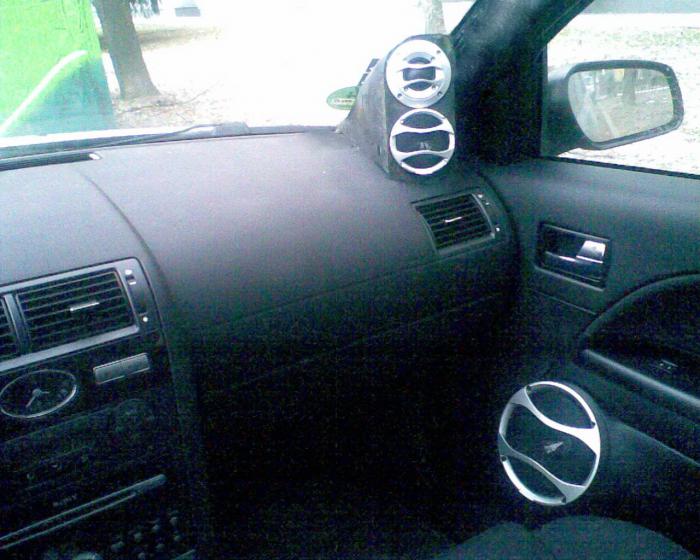

Já bych byl taky pro směrování středu s výškou tak jak je na 3tím obrázku. Jak už tady psali nademnou, naležato dál od sebe, to nepůjde sfázovat ani náhodou. Osobně, kdybych chtěl třípásmo, "narval" bych měniče co nejblíž k sobě na A sloupky. Třípásmo je prima na hraní, ale málokdo to dotáhne až do konce. Výsledkem je neustálé laborování, mno co si budem povídat :)
Naprosto se ztotžňuju s názorme IVLS, že SW je nutnost. Zkoušel sem hodně kombinací bez wooferu, ale buď to musí být adekvátně nakrmené, takže tichý poslech je pak "o ničem", nebo ekvalizace - u té se ale nedá vyhnout "kurvení" zvuku na vyšších harmonických. Basy sou třeba supr, ale hlas zpěvu (hlubší barva hlasu) je totáně mimo.

o 19.09.2010, 18:27 | noclue | Upraveno: 2010-09-19 18:40:52
ivls: pri velkosti menicov ich nad seba (snehuliak) nemozem dat, to by uz naozaj zavadzalo vo vyhlade a bolo napadne pri kazdom policajtovi...
Ale mozem menice vymenit, teda dat stredy na kraj a vysky dostredu, ozvucnica bude v pohode, dokonca sa budu dat lepsie natocit cele panely viac na stred, kvazi medzi posluchacov na zadne stredne sedadlo, aby sa zmensili odrazy od bocnych skiel...

Ako som pisal vyskac ma 66 respektive s okrajom 88mm a stredak 89mm... snehuliak nehrozi
vychadza mi to na obr. 3 s prehodenim vyskaca do stredu a stredaka na kraj

Budu mluvit čistě za sebe. Protínají se mi zhruba ve výšce uší nad řadící pákou. Rozhodoval jsem se mezi detaily nebo prostorem. Zvolil jsem spíše prostor. Ale třeba to je jinak.

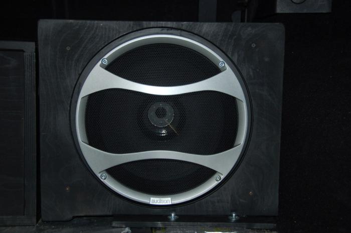

dali sme s Misom malu session a bude litrovy snehuliak... smerovanie skoro presne tak, ako to ma audison v navode...

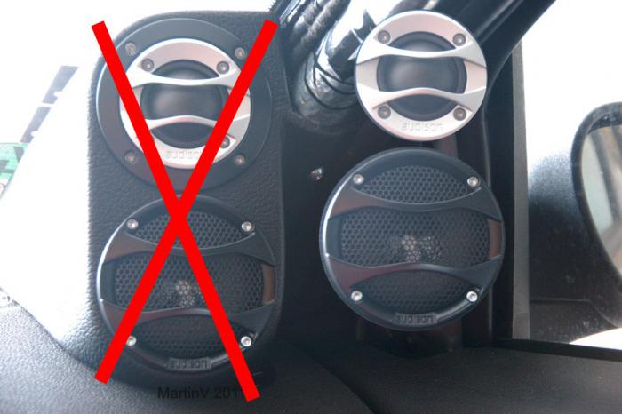

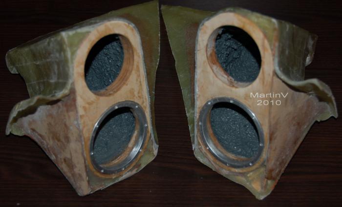

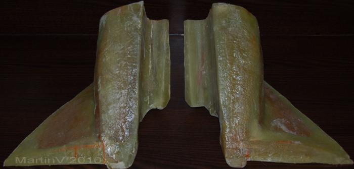

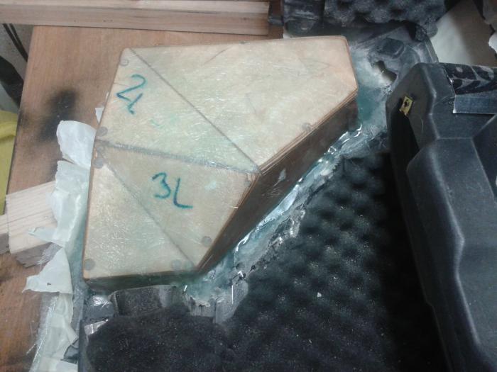

o 28.12.2010, 20:53 | noclue

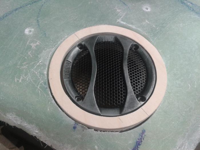

ano, snehuliaci! ale nie len lamino, ale sendvic z 10mm mdf a zvonka lamino..
ale je to variotex siligum, ktory nevytvrdne ako brXx ale je makky gumeny
foto k příspěvku  od noclue
o 29.12.2010, 13:05 | hifim@ni@k
No jsem na to zvědavý. Honem další fotky.
o 29.12.2010, 20:50 | noclue

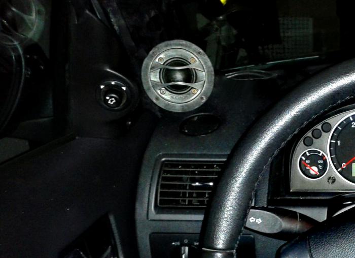

dnes som to strekol na cierno, nech to tolko nekrici, definitivny tvar a povrchova uprava sa bude robit na jar... cez vikend budu fotky z afta...
o 30.12.2010, 16:30 | noclue
foto mobilescu blescu
tak provizorne zapojene... dizajn sa bude riesit....
o 30.12.2010, 16:46 | Augi | Upraveno: 2010-12-30 17:47:19
Tak to je drsný... :-) Kam to směřuje? Zdá se mi že skoro na střed zadních sedadel...

o 31.12.2010, 00:31 | noclue
augi:
medzi opierky prednych sedadiel
lukee:
Cele autohifi je o tom, ako si je kto ochotny roz...t auto...
Dalsieho auta sa nechytim, uz staci home-hifi...
Uz je to tu debatovane, bud to spravit uhladene ako som to mal so stredakmi v palubovke, alebo takto... rozdiel je obrovsky. vizualne aj zvukovo

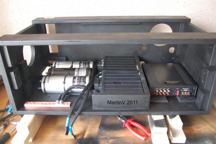

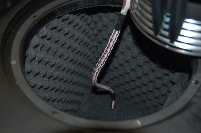

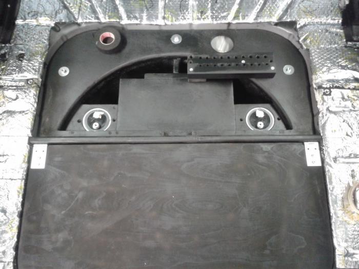

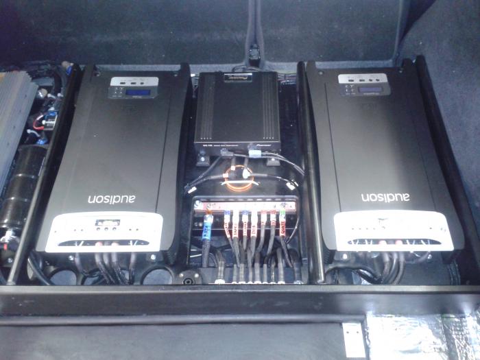

o 16.05.2011, 01:28 | noclue
zopar dojmov z vikendu, konecne hram
o 16.05.2011, 01:29 | noclue
o 16.05.2011, 01:30 | noclue
o 16.05.2011, 01:31 | noclue

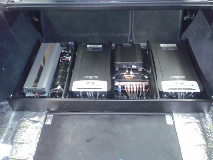

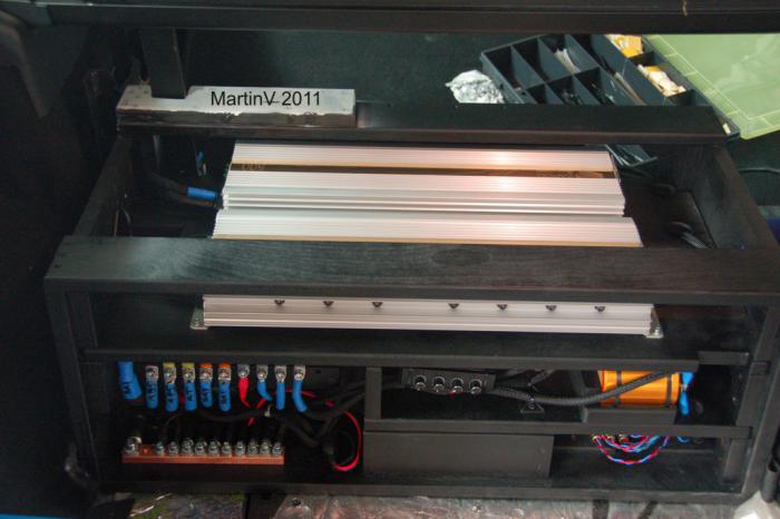

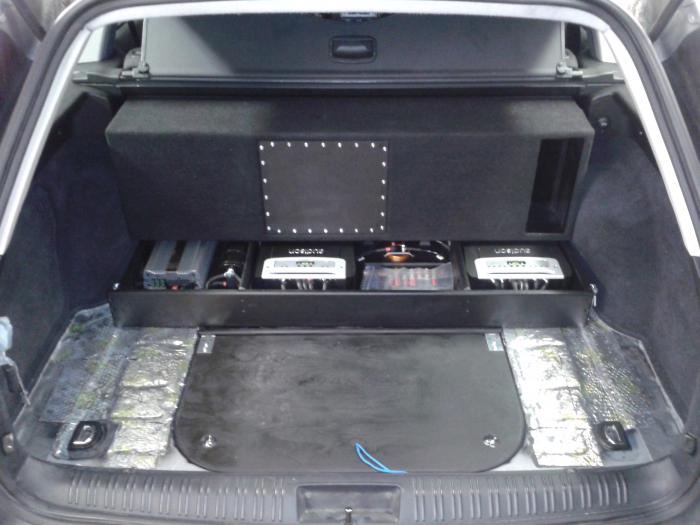

o 16.05.2011, 01:34 | noclue | Upraveno: 2011-05-16 01:35:28

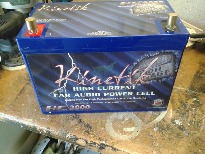

2x 16Ah a poriadne kapacitory Audison 2xBSF 1,3F pre Studia a 1,0F pre Tru. DEQ ma 0,1F a DEX vpredu tiez 0,1F. Kratke kable, krimpovane oka.
o 16.05.2011, 14:37 | *konny*
Spokojenost - jak ti to hraje??
Konečně někdo, kdo si nemyslí, že dobrej kapacitor je zbytečnost :-)
o 16.05.2011, 16:47 | hifim@ni@k
Máš fotku těch domků s větším odstupem? Zajímá mně poměr velikosti. Také teď budu sloupky překopávat.
Ta elektrárna vzadu je úžasná. Nepojedeš nějaký sraz v ČR?
o 17.05.2011, 00:15 | noclue
konny: uplna, este formalne chyba sub, ale zvukovo je to uz pri prvom nastaveni vyhybiek a tcr podla ucha velmi slusne. to dobrej treba podciarknut. Ale bez 2 pridavnych bateriek by som ich nedaval :-)
hifi: foto bude, ale zraz v cr zial nie... budem asi v sr na 2 zrazoch zaciatkom jula...

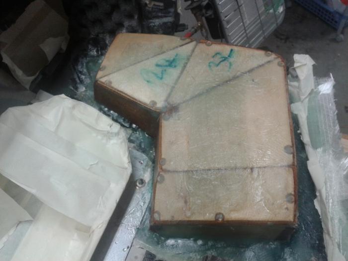

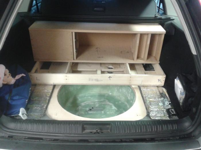

o 21.06.2011, 00:18 | noclue
o 21.06.2011, 00:19 | noclue
o 21.06.2011, 00:20 | noclue

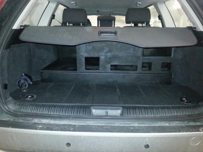

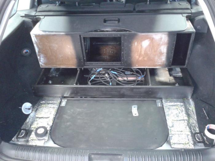

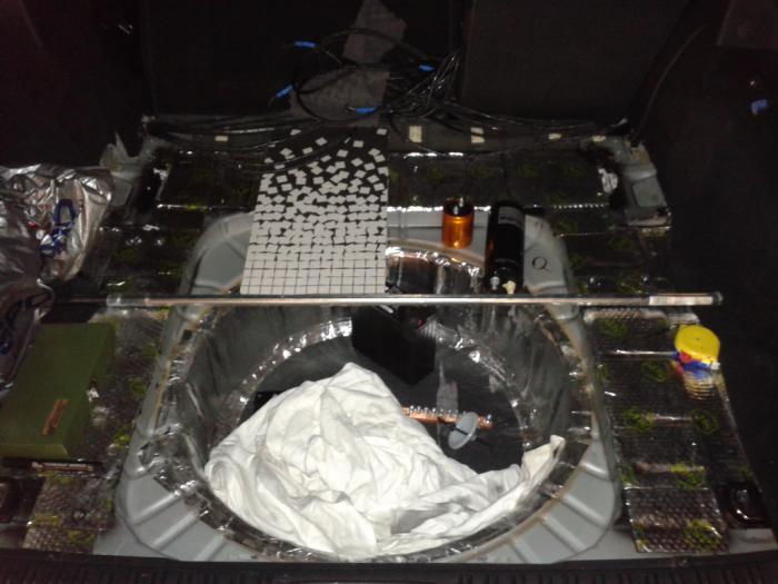

a celkovy pohlad, zatial bez koberca

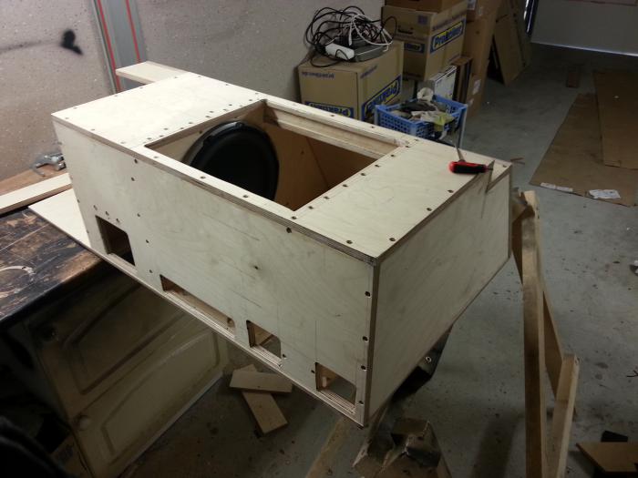

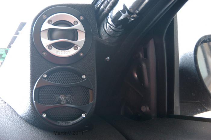

o 11.07.2011, 00:26 | noclue
2 oskar>
takto si to myslel s tym posunutim?
o 11.07.2011, 21:51 | raksop
Asi tak .

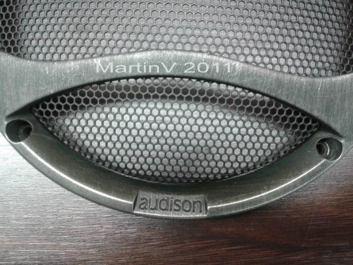

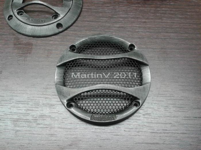

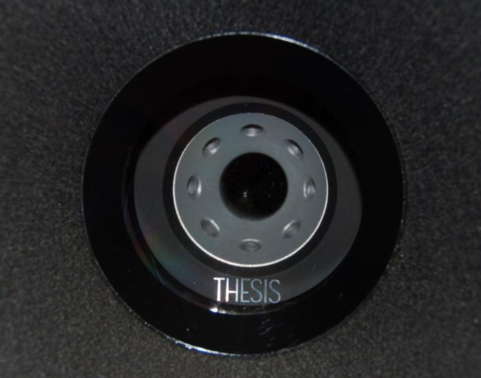

just in: thesis orchestra dark edition
o 26.08.2011, 19:30 | noclue
o 29.08.2011, 07:58 | hifim@ni@k
Mřížky parádní, bude spíše záležet jak si to sedne se zbytkem instalace a interiéru. Jsem zvědavý na závěrečné fotky.

o 28.03.2012, 21:10 | noclue

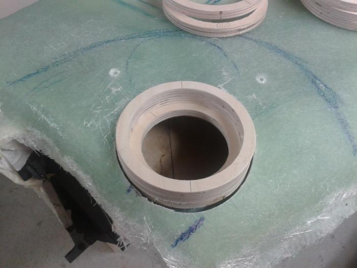

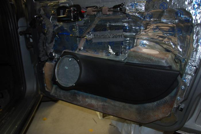

Po podarenom narodnom finale 2011 nastal celkom pruser na ME, kde som dostal uplne cudne body za sirku, hlbku, vzdialenost aj vsetky focusy. Kedze diery v palubovke uz mam od doby MM4, a pucul som dobru A4 s kombinociou P99/Thesis, tak ma to lakalo. Poslednu kvapku motivacie dodal ivls, a tak som kupil dalsiu plubovku, laminat, bulk stpcka....
o 28.03.2012, 21:15 | noclue
Palubovka naruby, trubky kurenia prec,airbag docasne prec, 7mm laminatu a ostatne steny z 10mm mdf a mpx. objem skoro 2 litre, aby som to este zvnutra mohol poriadne vytlmit.
o 28.03.2012, 21:43 | noclue
lava strana
o 28.03.2012, 21:45 | noclue
prava strana
o 28.03.2012, 21:46 | noclue
kruzky
a s mriezkou
o 28.03.2012, 21:51 | noclue
Horny laminat a horny kruzok nie je zatial pevne spojeny s palubovkou, bude len okrasny, prisrobovany....pojde k palubovke do stratena, bude potiahnuty kozenakou ako dvere stlpiky.
Spodny skruzok a reprak su jeden kus s palubovkou a ozvucnicou.
o 29.03.2012, 21:06 | hifim@ni@k
Jde vidět, že se toho nebojíš.
Možná je ta ozvučnice zbytečná, mělo by to fungovat i Free-Air (možná udělat test), nebo v ozvučnici pouze z tlumení (viz ivls). Já udělám ozvučnici z tlumení a zvenku trochu Braxu. Ty středy stejně jdou většinou od cca 400Hz a nároky na ozvučnici jsou asi celkem malé. Alespoň to tak vypadá v praxi.
o 29.03.2012, 22:02 | noclue
hifi: akusticky to moze byt aj na 300Hz asi fuk, ale
1. pri ozvucnici sa do repraku nedostane tolko prachu
2. takto je reprak osadeny pevnejsie v podstatne vacsej hmote...

o 01.04.2012, 13:13 | noclue
stlpiky, este prebrusit a ide sa nastavovat....
o 03.04.2012, 00:54 | noclue
o 03.04.2012, 08:48 | lukee_cz
sem teda zvedavy na design pri lepsi finalni foto. kazdopadne je zajimave, ze pri vsech teoretickych uvahach co je a co neni dobry postup a jak by to melo byt a vypadat, to ve finale clovek udela uplne jinak :) a to uz je ted skoro u vsech :D
dalsi auto, co si velmi rad poslechnu, kdyz bude moznost ;)
o 03.04.2012, 10:05 | hifim@ni@k
Také počkám na lepší foto :-)

o 03.04.2012, 10:50 | swep
me mrzi ze sem v polsku nemohl poslechnout tu predchozi instalaci, tohle vypada zajimave, v mem vyberu noveho auta mondeo figuruje, tak sem zvedav jak tahle verze dopadne, co me trochu zarazi, je pozice stredu, prije mi ze je uz moc blizko hrany okna, Ivls jej ma o dost vic dovnitr auta. kdzy sem mel stred umisteny blizko okna v kadettu, tak to nefungovalo dobre bylo malo prostoru mezi menicem a celnim sklem ve vertikalni poloze
o 03.04.2012, 11:49 | noclue
ja som jednoducho okopiroval zatial najlepsie mne zname auto ODR A4, ten ma stred uplne pod sklom, ja som sa snazil mat stred co najdalej, dodava to hlbky a funguje to ovela lepsie ako AD MM4, ktore som mal. Len neviem, ci to je inym natocenim alebo menicom. Teraz to zmeram a nastavim a potom este skusim vysky uplne do rohu pod sklo ku stlpiku, kvazi na palubovku, co to spravi... Lepsie foto bude, ked to bude poriadne vybrusene a potiahnute :-) form follows funcion
o 03.04.2012, 23:41 | noclue
tak a prve nastavenie, meranie a pocuvanie pri umiestneni ako hore....
sirka: okno-okno
vyska: vacsina na urovni vyskacov, pri chesky demo disku niektore az po strop (spatne zrkadlo)
vzdialenost: polovica vzdialenosti medzi volantom a prednym sklom
hlbka: nieco po okno, nieco troska za okno
frekvencka: vlavo "diera" na 2-2,5kHz, to je dan za budiky a volant... co uz.
celkovo: zvukovo spokojnost, tak som sa zase raz mohol nezmyselne zavriet v garazi.

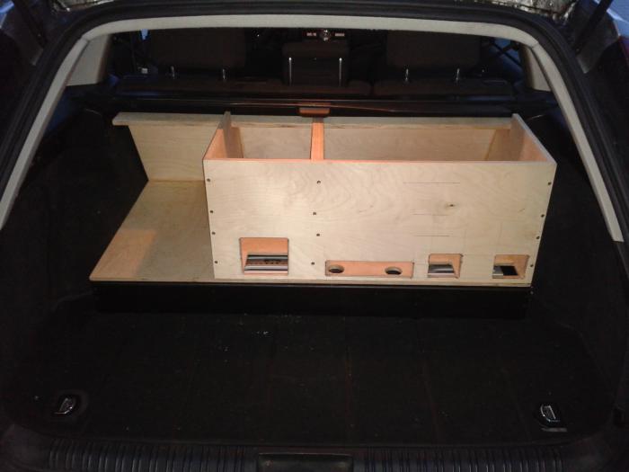

o 27.04.2012, 00:21 | noclue
tabula rasa
maly kartonovy model thesis zosikov...
objednana hawker datasafe hx 300
reifenreparaturkit
kable a oka
zajtra idem kupit pol tabule mpx a konecne raz nastartujem pilku...
o 29.04.2012, 21:55 | noclue

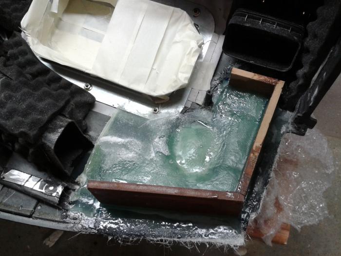

krok za krokom
o 06.05.2012, 00:00 | noclue | Upraveno: 2012-05-06 00:01:53
sq 4th order bandpass pre thesis...
o 06.05.2012, 23:04 | noclue
uz sa to rysuje, zosiky su tu, baterka bude...
suteren: kinetic 1800 a audison kondiky, rozvodove bloky
prizemie: p-l quattro, deq, due, studio
poschodie: basso v BP

o 13.05.2012, 21:37 | noclue
A je to tu
4x55W skoro class A / 4x150W AB
2x80W skoro class A / 2x300W AB
Zajtra vraj pride Kinetik PC2000

Režim A/AB volíš ručně, nebo je to automatika?
o 14.05.2012, 16:26 | noclue
rucne, natvrdo :) maju celkovo 4 rezimy
o 14.05.2012, 23:23 | hifim@ni@k
Pěkně, v to jsem tak nějak doufal, asi dost nekompromisní konstrukce :-)

a tu je kinetik, zozadu este pride kryt

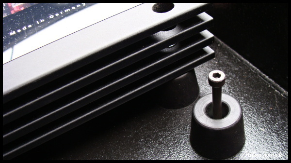

o 24.05.2012, 21:50 | noclue
Hifi> farba je len zakladna cierna sprejova, este nieco cez nu pojde.. okolo zosikov chcem nieco s texturou, uvidime, z vnutra mozno cierny mramorovy
z vonka z praktickeho hladiska ako vzdy koberec
Btw ked som videl tie nozicky, tak som objednal hned 20ks 20x10mm pre M4 spevnene s kovovym stredom
Poznatky dnesneho dna: 4x :) - 2x :( = 2x :)
1. sinus live lepidlo v spreji je chemopren, spatne sa s tym robi, strieka nerovnomerne a je svinsky drahe... :-(
2. ale na koberec je dobre :-|
3. dietz profi line 50qmm napajacie kable sa mi v normalnom cenovom segmente pacia este stale najviac
4. klauke K06 klieste a dvojto krimpovane oka su bozske
5. Kinetik ma M10 terminaly na zavit, tak sup rychlo pre M10x15 sroby a podlozky :-|
6. vyhodenie zbytkov tecsoundu z bocnic kufra a zadnych blatnikov a pretlmenie 2-3 vrstvami stp silver skludnilo hluk od zadnej napravy (ten bol pri holom kufri bez tapacirov a zastavby od 160km/h dost pocutelny)
7. nechodit autom z garaze s otvoreny kufrom --> dalsi skrabanec :-(
8. DHL je genialne vcera rano objednane na severe rise a dnes rano dodane :-)
o 27.05.2012, 00:21 | noclue
nedoslo flexo, tak som pre dobre svedomie vytlmil hromobednu siligumom a potiahol kobercom...

o 08.06.2012, 00:43 | noclue
a je to tam
stirace stiraji
ostrikovace strikaji
o 08.06.2012, 00:59 | noclue
kazdy zosik ma vlastny cap <30cm, pricom u thesis zosikov ide cap rovno do zdroja (za poistkou)
thesis maju po 1,3F, studio ma 1F
po zapnuti rychle nastavenie:
quattro do triedy A
due do triedy AB
nastavenie gainu
tcr za 5 minut podla ucha
prve dojmy:
viac detailov, vsade, necakal som taky rozdiel oproti tru.
vyska troska stratila, ale este je ok
vzdialenost vacsia ako napriamo
sirka ok
oproti zapcu dietnejsie spodky, na to bude BP, aby sa to dobehlo... len dufam, ze 10" bude stacit lebo 90L netto na 12W6 sa mi nechce obetovat.
ostava spravit:
nahodit sub - tu musim doriesit uchytenie bedne
potiahnut stlpiky
spravit kryt na zosiky a zabudovat ventilatory

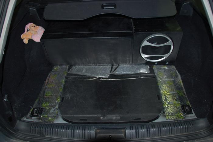

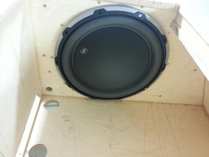

o 09.06.2012, 00:56 | noclue

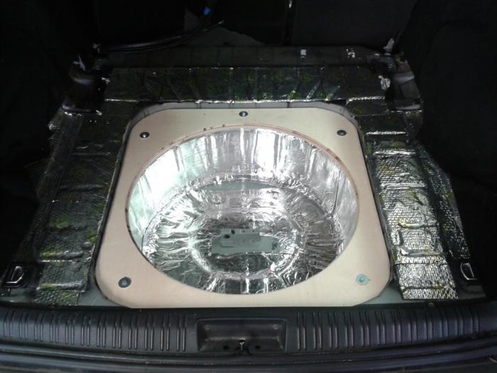

nahodeny sub, celkom zabava, na velky kombik je tam aj kick celkovo rozhodne lepsie ako doteraz... este ventilatory.... a .... stlpiky do kozenky
o 10.06.2012, 01:50 | noclue
po donastaveni a premerani v Arte z toho leze vcelku normalna frekvencna odozva, zatial uplne bez EQ. Oproti minulej verzii je vacsia rezerva, neni problem tomu poriadne pridat. Za par dni sa stahujem, takze som rad, ze som aspon takto polohotovy

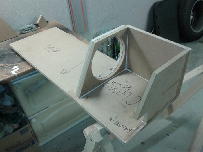

o 21.10.2012, 01:18 | noclue
dosla 15mm ale nebudem lepit dvojmo naplocho, akurat prepazku, kde bude uchyteny menic, inak budu spocitane vystuhy

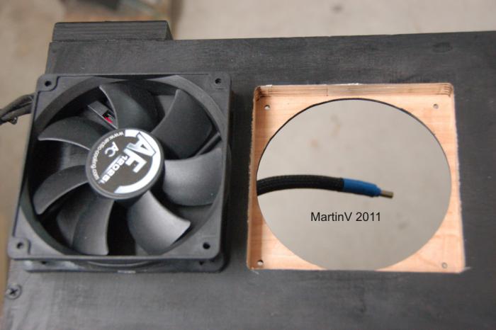

o 13.01.2013, 22:08 | noclue

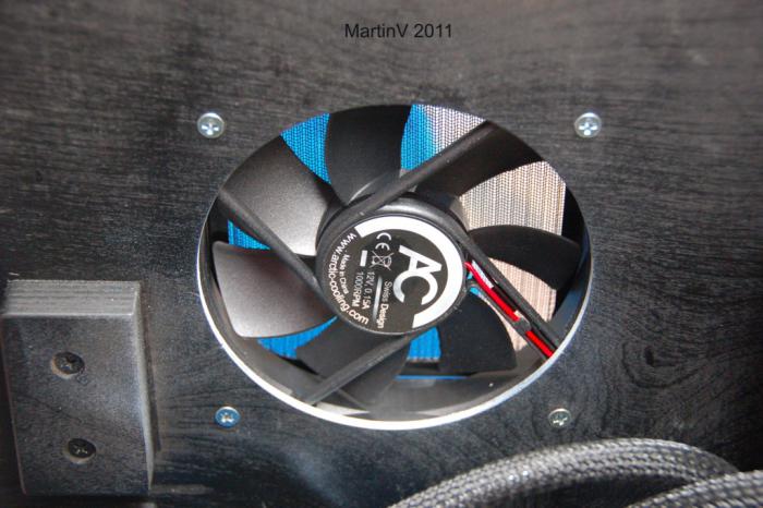

je malo casu ale pomaly pribuda... integrovane vetranie zosikov.
o 13.02.2013, 01:17 | noclue
o 13.02.2013, 01:18 | noclue
step by step

o 27.02.2013, 22:52 | noclue
este mriezky a koberec....
o 27.02.2013, 23:14 | noclue
prve tony a troska ladenia, zatial najraznejsi bas, co sa mi vo velkom kombiku podaril... od oscar peterson trio cez buena vista social club, dire straits, rage against the machine po sida.... nasiel som svoj posledny sub, ale to len preto, lebo sa mi 13w6v2 nevmesti...

prosím tě, proč má ta bedna tolik otvorů? a ta velká díra nahoře tam zůstala nebo je nějak zaslepená?
o 28.02.2013, 20:59 | Toxxx
Dufam ze budem mat moznost toto auto pocut. Snad niekedy ked pojdem na SK za chlapcami na Eascu. Fakt je to luxus montaz.
o 28.02.2013, 23:15 | noclue
Male otvory su vetranie, pre studio a th-due su 80mm ventilatory, pre quattro je 120mm ventilator. Este sem pridu ochranne mriezky. To hore je servisny otvor, nejak sa musim dostat k menicu.
