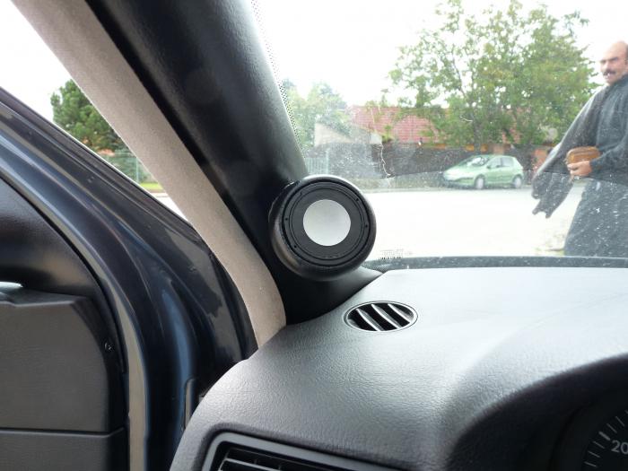

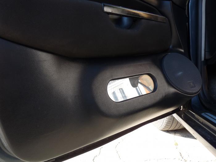

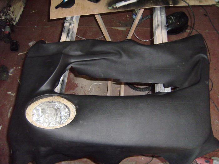

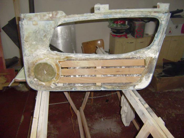

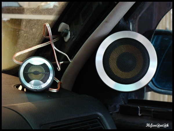

Zdravim vsetkych hifikov. Chcem sa trosku pochvalit s mojou druhou instalaciou do auta:) Viem ze to neni nic extra:) Tak napiste svoje kladne aj zaporne reakcie:)

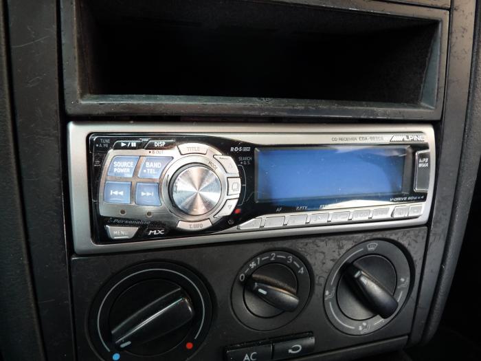

o 05.09.2010, 18:40 | wattman
Zvukově výborné, pak se mi líbí povrch domečků a zpracování ozvučnice :-)))
Ještě sem pro nezasvědcené doplň osazení toho předku.
... a Alpina se do tý tmavý palubovky prostě nehodí, jinými slovy Pio je Pio :-)
o 05.09.2010, 18:53 | hifim@ni@k | Upraveno: 2010-09-05 19:05:40

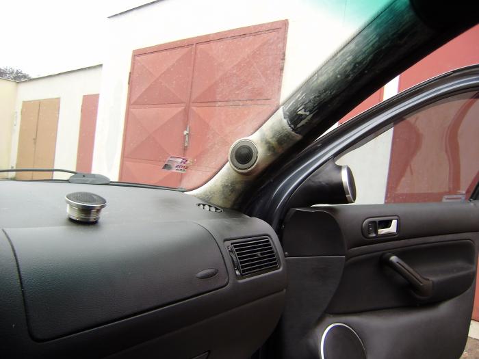

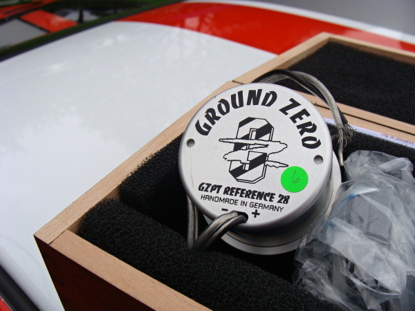

Zvuk byl dobrý, GZ v BR zajímavé.

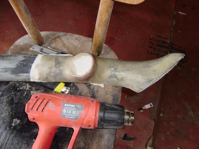

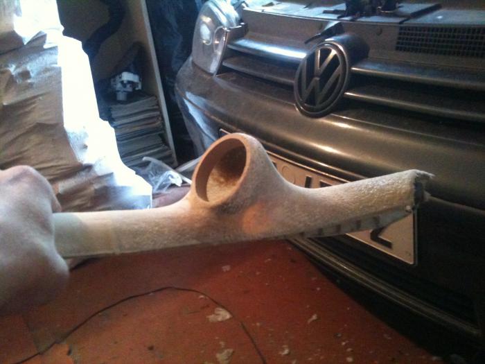

Jak jsi vyřešil ty sloupky a ozvučnice pro DLS ? Je to natřené, čalounit nebudeš ?
K té Alpině by teoreticky stačilo sehnat tmavý rámeček.
o 05.09.2010, 18:58 | Toxxx

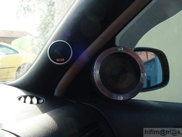

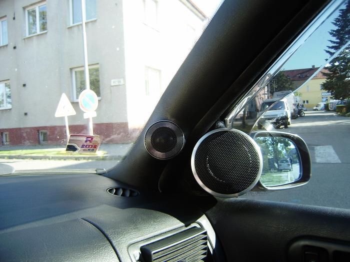

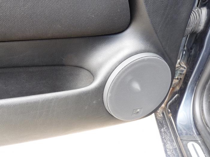

Takze. Vysky MB Quart QTF 40 Nano, stredy DLS U.R 2.5, stredobassy Audio System EX Phase. Za povrch domeckov na stredy a vysky moze Wattman a jeho bracha ktory je fakt sikovny:) Ozvucnicu vypocital,vyrobil a potiahol Wattman. Moc pekna praca a 8" robi divi:)
o 05.09.2010, 18:59 | Toxxx
Wattman: Sice sa nehodi ale je to proste Alpine:) A na P99RS niesu peniaze:)
o 05.09.2010, 19:02 | Toxxx

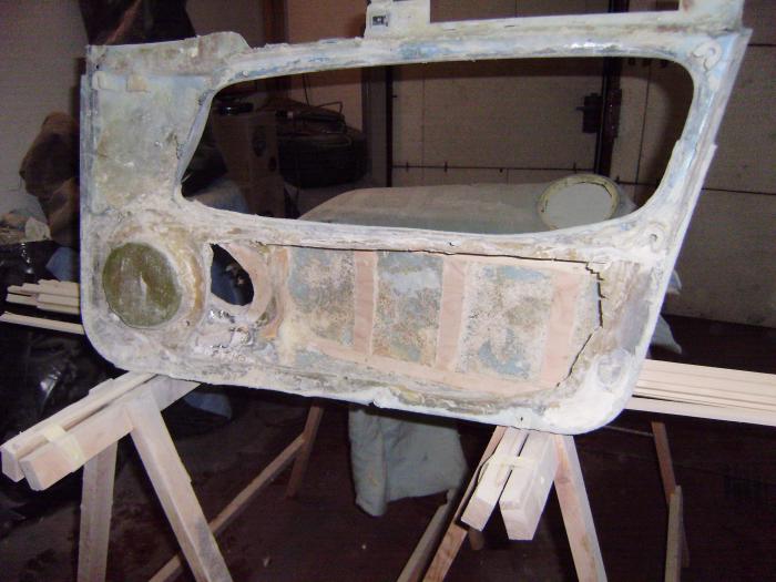

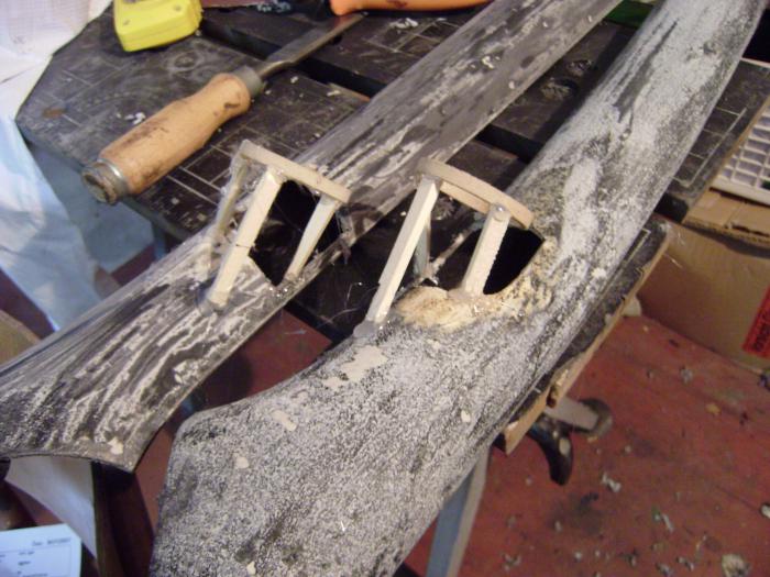

hifi: Stlpky a ozvucnice pre dls su nastriekane sprejom ktory robi hrbolky a vselijake nerovnosti:) Nakoniec sa to zalakovalo ciernym matom a vysledok vypada dobre. Calunit nebudem. S tymto som spokojny:)

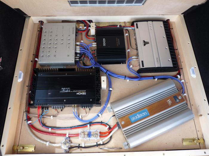

pěkně to vypadá a pěkně hraje jen bych vyhodil toho denona a skusil něco jiného řekl bych že je to slaby článek v jinak suprovém zvuku,jak sem se shodl i s wattmanem . Jinak za 1 :-) Edit:extra plus Audio systemu
o 05.09.2010, 20:34 | Toxxx
rover: Dik:) Je pravda za dca 3400 sa trochu straca ale ja neviem za co ho mam vymenit:(

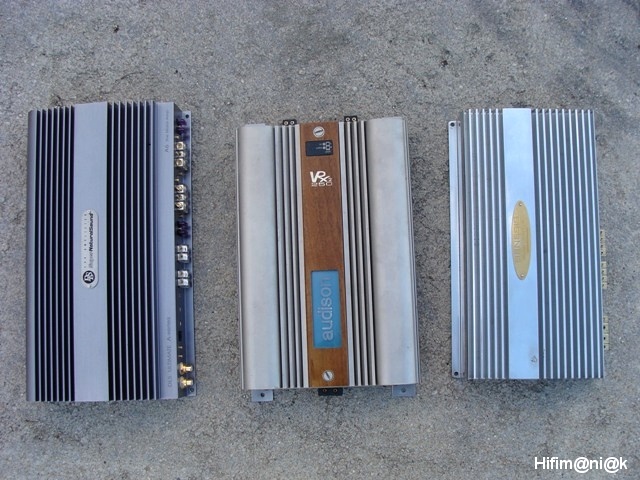

Ještě popiš, který zesilovač co pohání. Možná by u toho Denona stačila výměna kondíků, jsou to už přece jen staré kusy.
o 05.09.2010, 20:58 | Toxxx
MaxxT: Mas pravdu. QTF hraju velmi vynikajuco:)
o 05.09.2010, 21:01 | Toxxx
Denon Dca 400 - Vysky
Denon Dca 3400 - Stredy
Audison Vrx 2.250 - Stredobassy
JL Slash 500/1 - Sub
hifi: Mozno by to stacilo ale ktovie ci sa nieco zmeni:(

K tomu radiu: kašli na nich, čo že je strieborna? ...hlavne ze ide kvalitny zvuk z nej :-)

db-marek: Dik:) Samozrejme ze farba nehra rolu;) Ale pio ma tiez nieco do seba;)

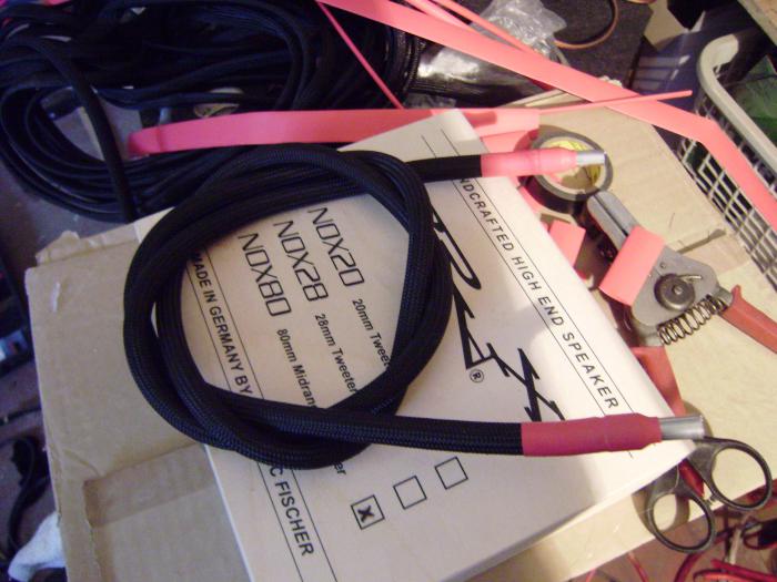

Jeste prosim napis jakou mas kabelaz.
o 06.09.2010, 17:48 | Toxxx
Leke: Ahoj:) Dik za chvalu:) Bohuzial som nic v aute vtedy nemal:( Ale polepsil som sa a neake cd sa uz najde:) Som rad ze si s denonom spokojny:)

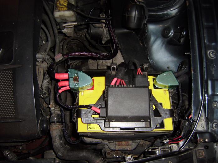

Kabelaz: Napajcie: Dietz, Sinus Live, Dragster, Autoleads
Cinche: Oehlbach (ale radu neviem:()
Basic - Extreme Lownoise
Repro: Sinus live
o 06.09.2010, 21:43 | *konny*
Cinche od výhybky k zesům jsou "AUDEA by AMON" made in Japan. ještě mi tady cca 4,5 metru kabelu zbyl.

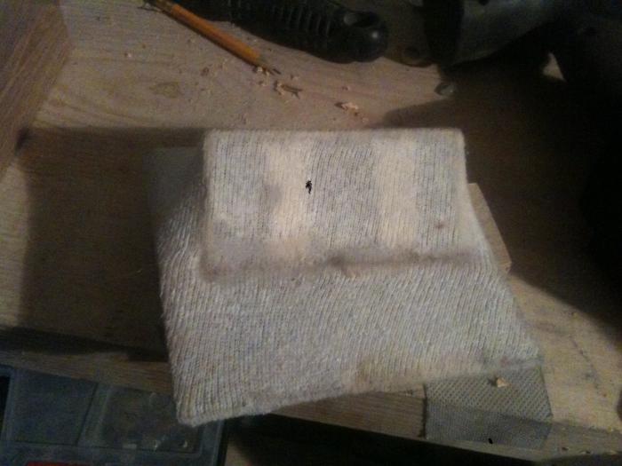

Na vlastní oči ta povrchová úprava vypadá téměř jako koženka. Takže pokud chce někdo zkusit tento zajímavý způsob " čalounění ", tak do toho. Vypadá to fakt dobře.
o 09.09.2010, 16:14 | Toxxx
To je pravda:) Tuto upravu za par kaciek dokaze urobit Wattmanov bracha Boďa:)

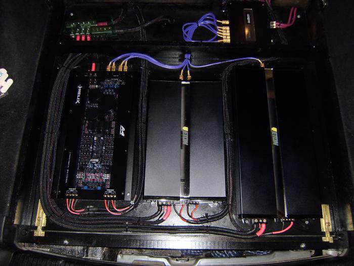

o 26.09.2010, 21:25 | Toxxx

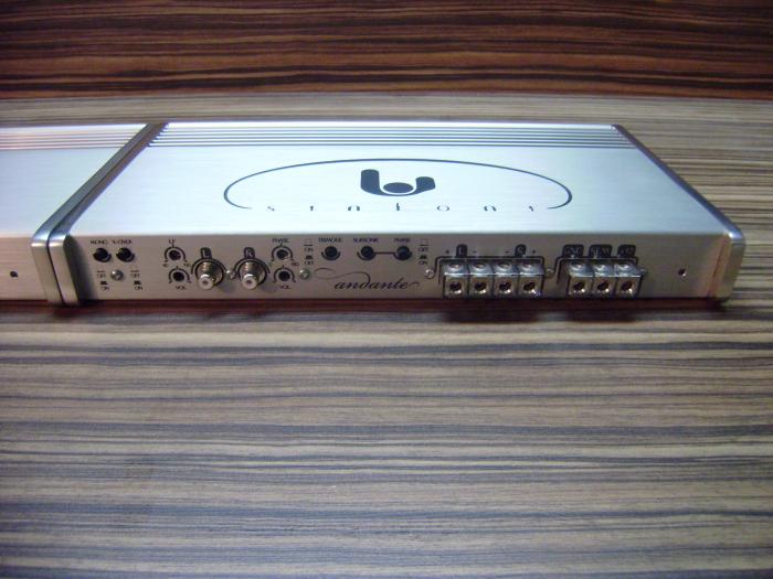

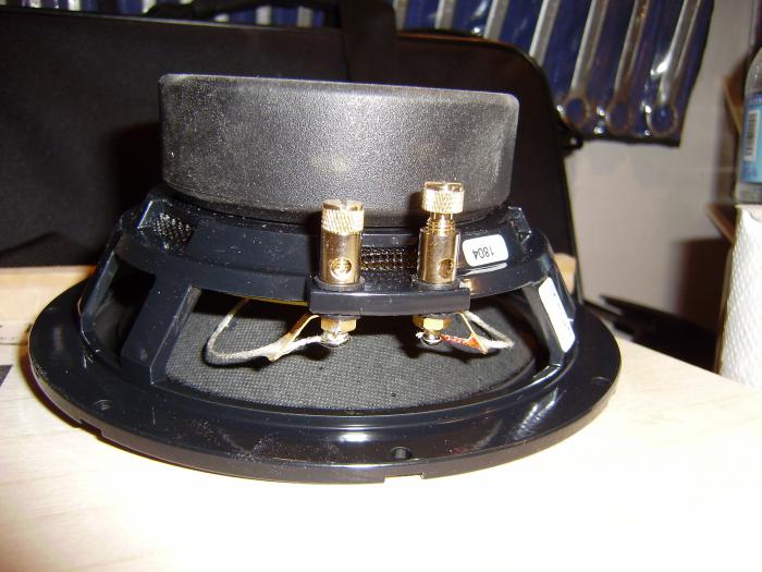

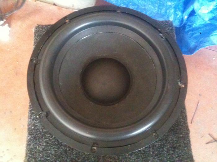

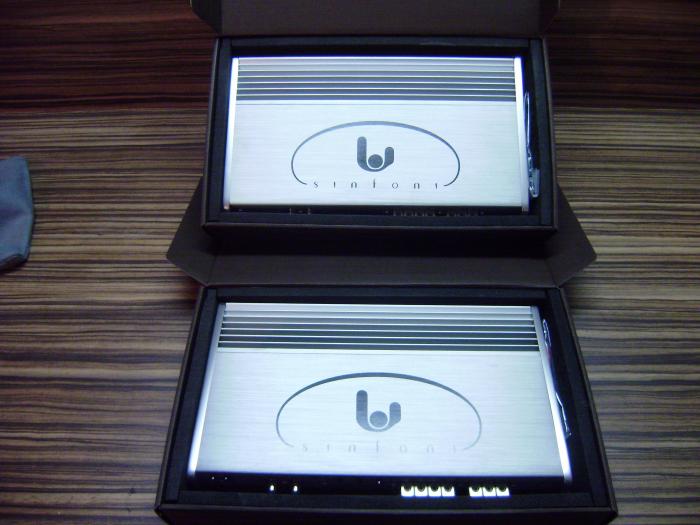

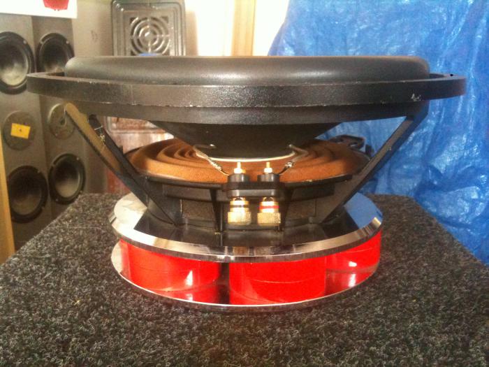

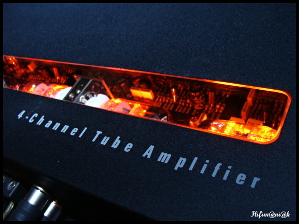

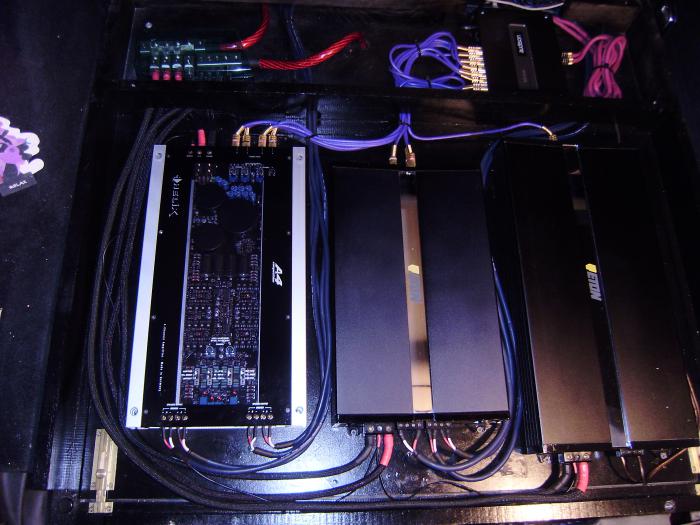

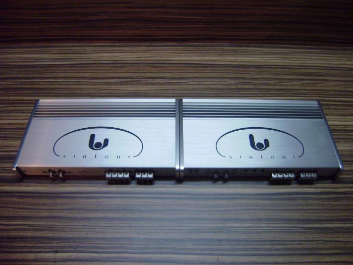

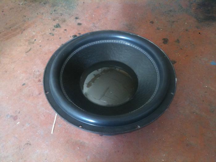

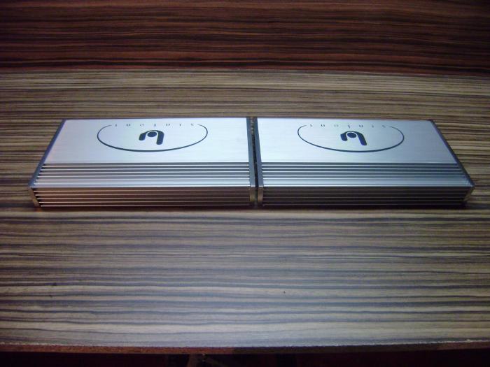

Denony a GZ su uz minulost. Prisla nahrada Genesis four channel a Phase Aliante 12Si LTD:)

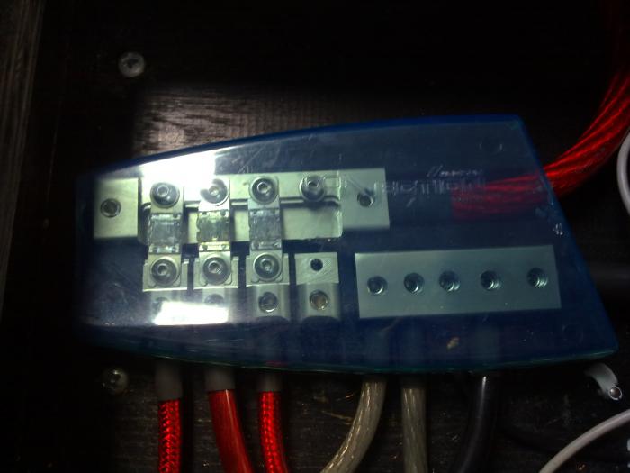

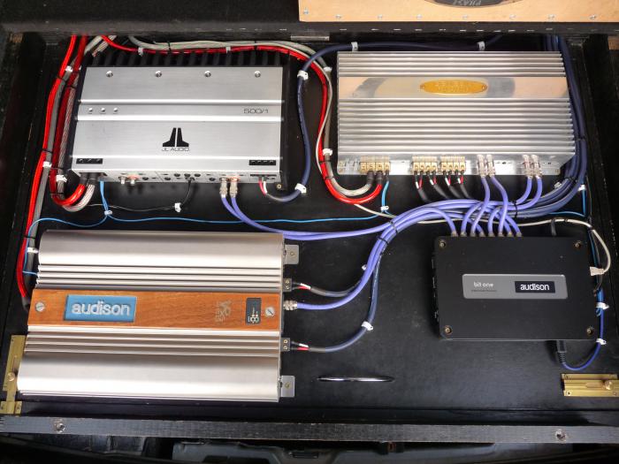

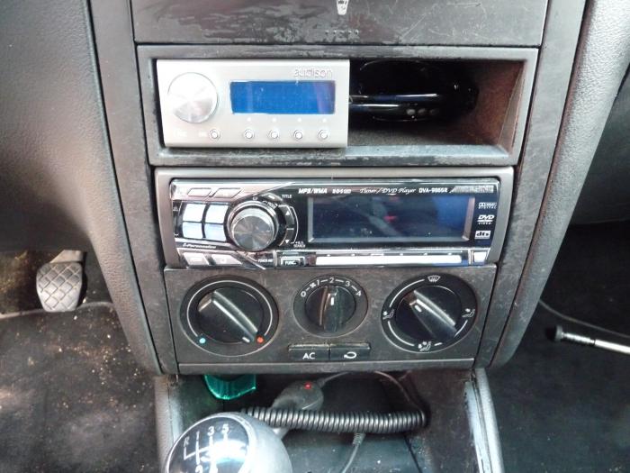

Takze mam tu mensi upgrade. Prebehli neake vymeny a zmeny. Alpine 9835R nahradila Alpina DVA 9965. Miesto akt. vyhybky Kenwood KEC-600 prisiel dig. procak Audison Bit One. Oba Denony DCA-400 a DCA-3400 nahradil Genesis Four Channel. Sub Ground Zero GZHW 20 nahradil Phase Aliante 12" Si LTD. Bedna na Alianteho sa bude robit nova. Mensia a sirsia aby to tam sadlo. Vyrobu ma na starosti wattman z AHW. Dalej cinche od radia k procaku nahradil opticky kabel Oehlbach. Repro kabely boli vymenene za Neotechy. Tak to je asi zatial vsetko:)

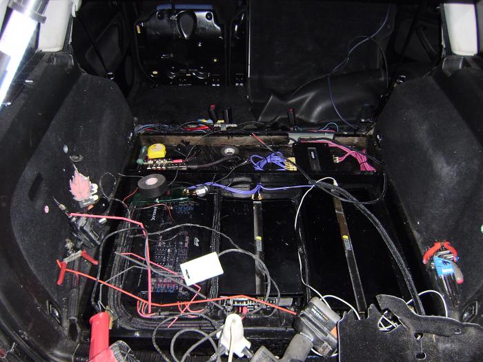

o 19.12.2010, 13:40 | Toxxx

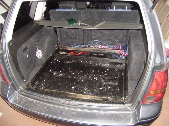

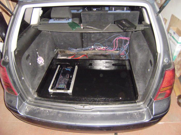

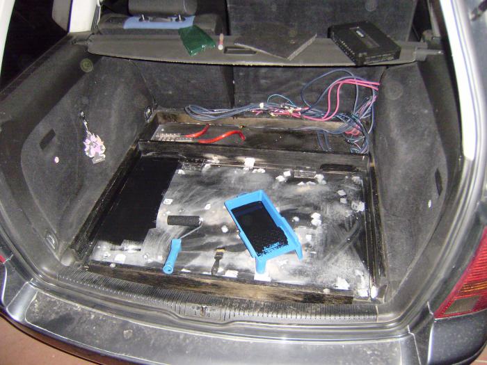

Neake fotky. Je tam trosku neporiadok:)

o 19.12.2010, 13:46 | endru.ondra
Ta bedna tam pěkně září :) Jinak pěkný palec na horu
o 19.12.2010, 13:47 | Toxxx
Jj ta tam svietiale po novom roku bude nova a v koberci;) Dik:)

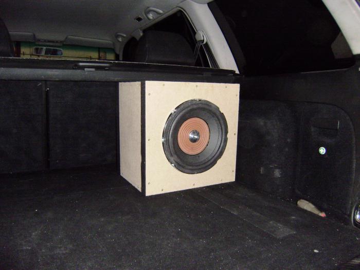

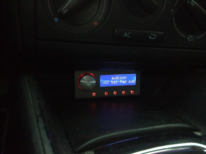

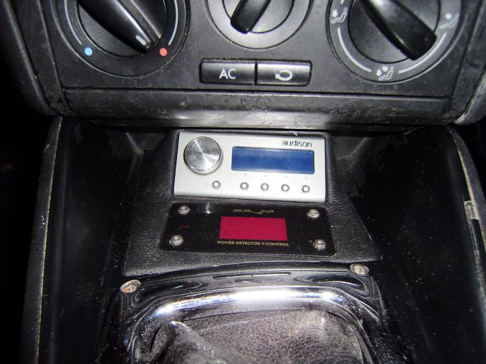

o 19.12.2010, 14:03 | ivls
to je hadů :o)
do kolika půjde ten sw? - myslím objem
to ovládání procesoru, tak zůstane, nebo se na tom bude ještě pracovat? - abych se přiznal, tak se mi takto moc nelíbí
jinak pěkná práce - asi se už těšíš na sezonu :o)
o 19.12.2010, 14:26 | Toxxx
ivls: Objem 33L podla vyrobcu:) Ovladanie procaku je tam len tak hodene:) Este sa na tom bude pracovat;)Ale netusim kam ho este umiestnim.
Na sezonu sa tesim velmi tak snad to bude stat zato:)

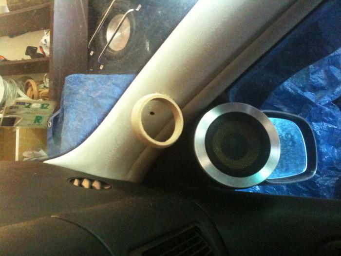

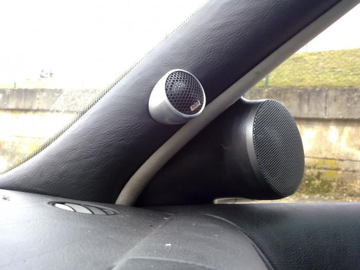

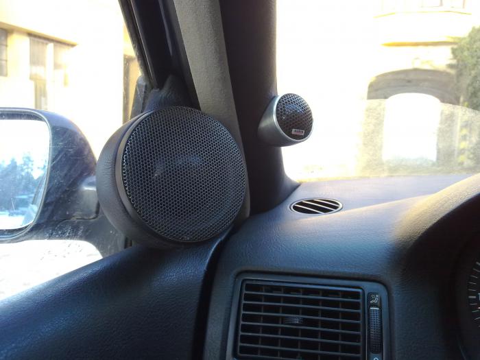

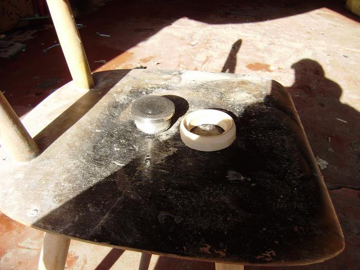

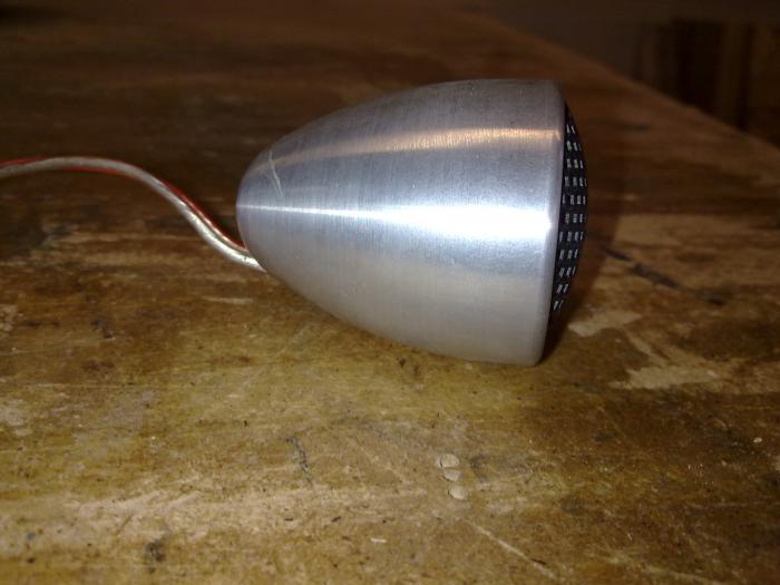

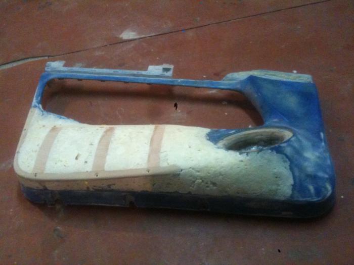

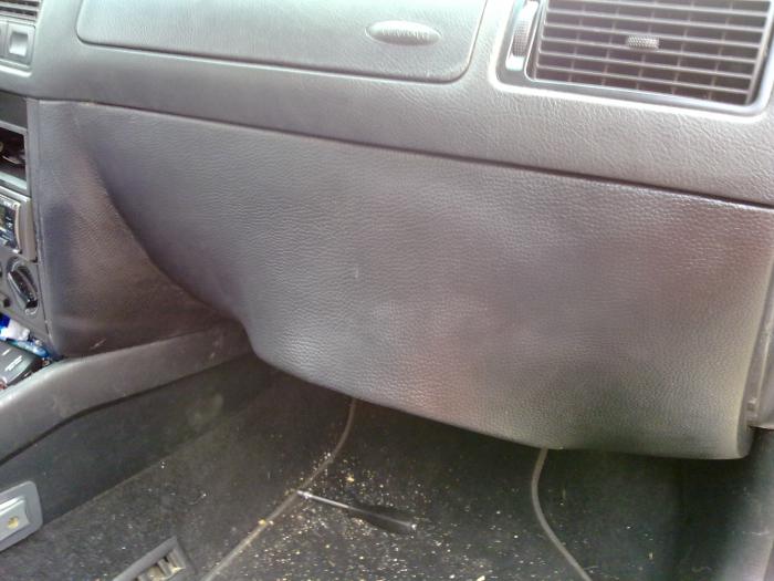

Mam opat malu zmenu. Vysky MB Quart nahradili Audio System HS 25 Vol. Foto je z mobilu takze ziadna extra kvalita.

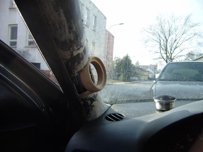

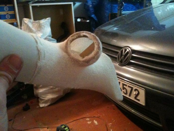

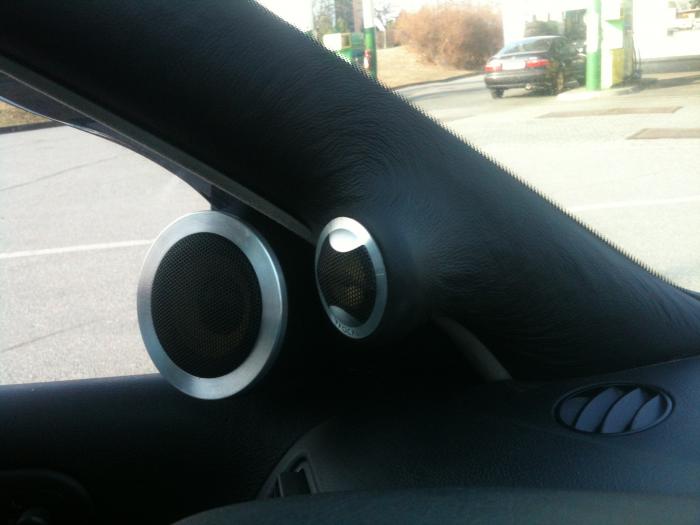

o 22.01.2011, 14:31 | Toxxx

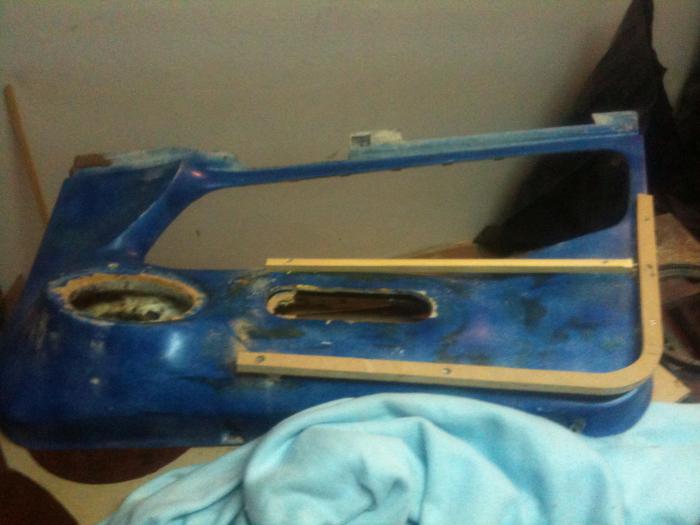

Este ma caka nasmerovanie stredakov a nasledne potiahnutie do pravej koze.
o 22.01.2011, 14:52 | ivls
nové výšky - že by od konnyho? - už jsi měl čas srovnat s původníma - pokud ano, tak, jaké rozdíly, jestli půjde popsat
střed zůstává ten, který byl? - už jsem znovu vše nepročítal znovu, tak snad mi toto info neuteklo
o 22.01.2011, 14:58 | Toxxx
ivls: Ano so od konnyho:) No moc dlho som to netestoval. Cca 2hodky. Da sa povedat ze su zvukovo rovnake. Ale MB Quarty boli ostrejsie a o nieco lepsie vykreslovali. Inak som nic ine nezaregistroval. Stejne som hluchy ako poleno:D Stredy som chcel tiez obmenit ale nemam moc miesta na ozvucnicu takze zostanu DLS UR 2.5.

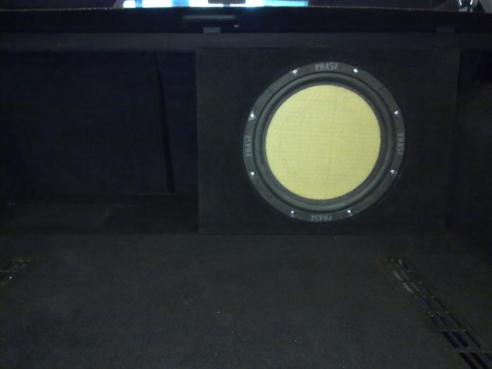

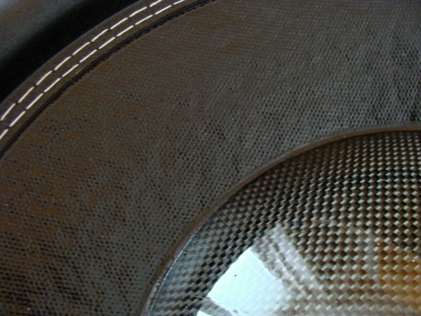

o 29.01.2011, 18:56 | Toxxx
foto k příspěvku  od Toxxx

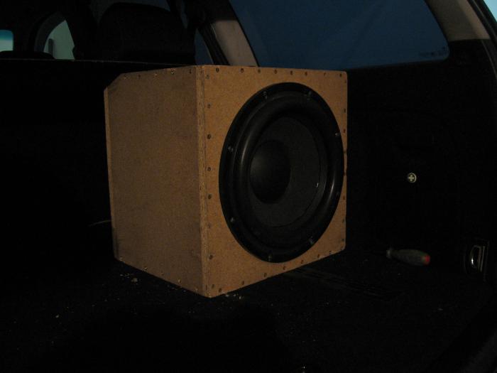

o 29.01.2011, 18:58 | Toxxx
Takze nova bedna od Wattmana z AHW je v aute. Ako vzdy precizna praca:) Nakoniec je 30L.
o 29.01.2011, 19:00 | Toxxx
Stredaky su uz nasmerovane zhruba na rucnu brzdu a ziskal som aj vysku sceny lebo predtym mi hrali na krk.
o 29.01.2011, 19:01 | Toxxx
Takze uz zostava upratanie ovladacu procesoru a samozrejme ladenie co je asi to najtazsie:(
o 29.01.2011, 19:26 | Augi
pekne ;-)
o 30.01.2011, 00:03 | Diner
Ten Aliante vypada super,nemuzu si nejak pomoct;-) Pekne,pane
o 30.01.2011, 12:34 | Toxxx
Augi: Dik:)
Diner: Vypada super, hra vyborne. No nelutujem ze ho mam:)
o 30.01.2011, 12:58 | Radeggast
Dobré paně...
Mě Aliante připomíná vystřižený kolečko ze žlutýho papíru... :)

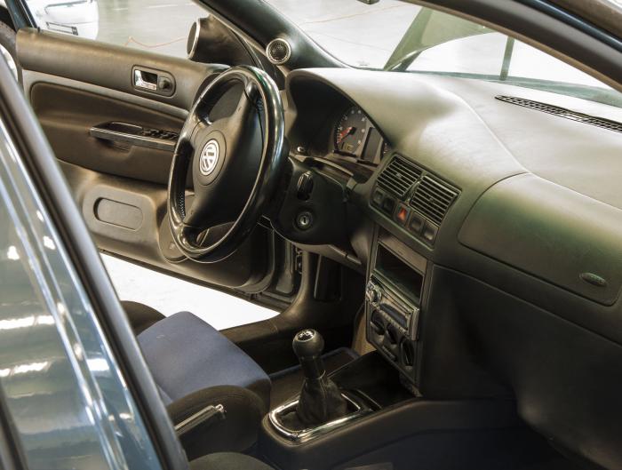

o 03.05.2011, 20:23 | Toxxx

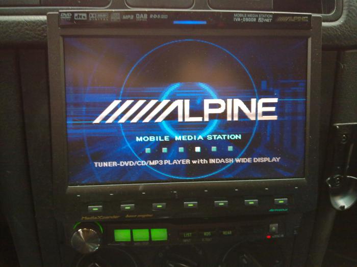

Takze opat upgrade:) Neodolal som Ive 900:D Kedze sa mi pokazila DVA 9965 a 9887 neni pre mna a ani sa mi nepaci tak som skocil po starej babicke:) Chcel som P88RS lebo je co a tyka zvuku vyborna ale Alpine je srdcovka:D

o 04.05.2011, 09:53 | hifim@ni@k
Naladit ten BitOne je peklo. Ani to snad nechci znovu zažít :)
Snad ta IVAna také nemá laser před smrtí.
o 04.05.2011, 18:58 | Toxxx
No snad sa nevzdame bez boja;) IVAna je uplne ok. Velmi zachovaly kusok ale stejne ju setrim. Frcim cez IPOD.

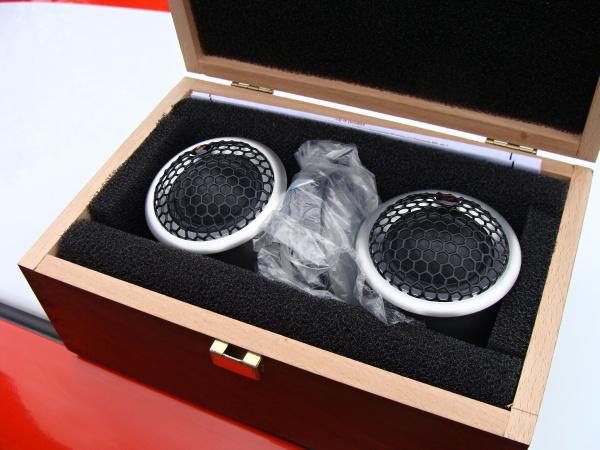

o 30.05.2011, 20:29 | Toxxx

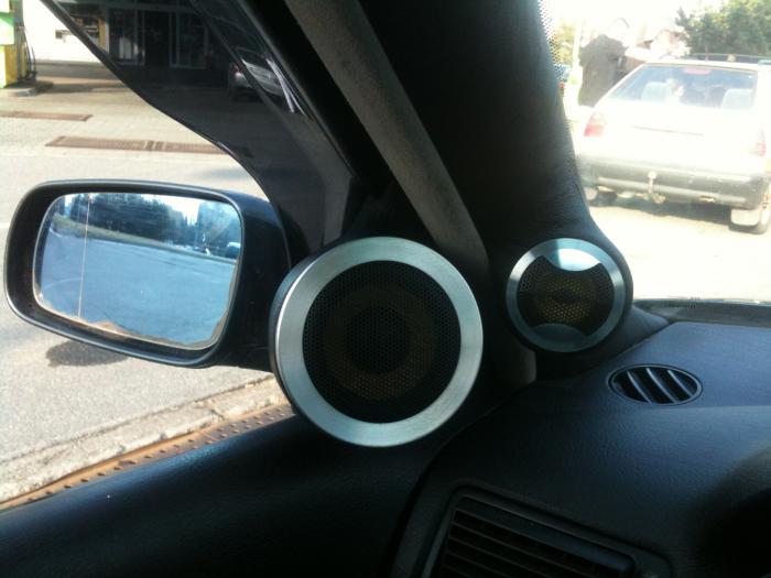

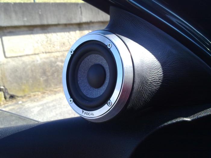

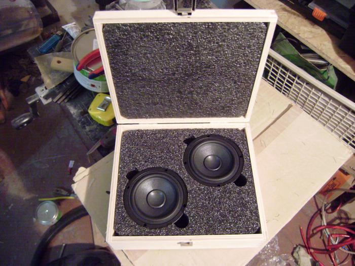

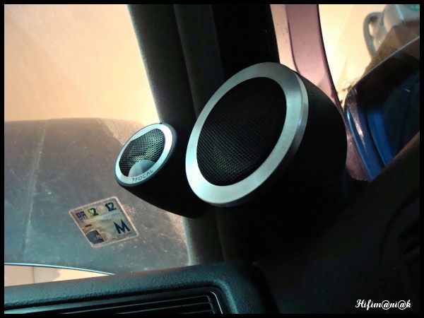

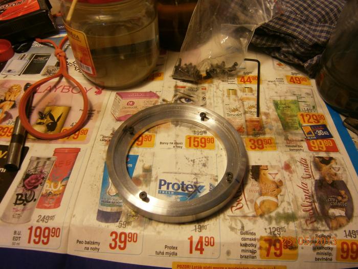

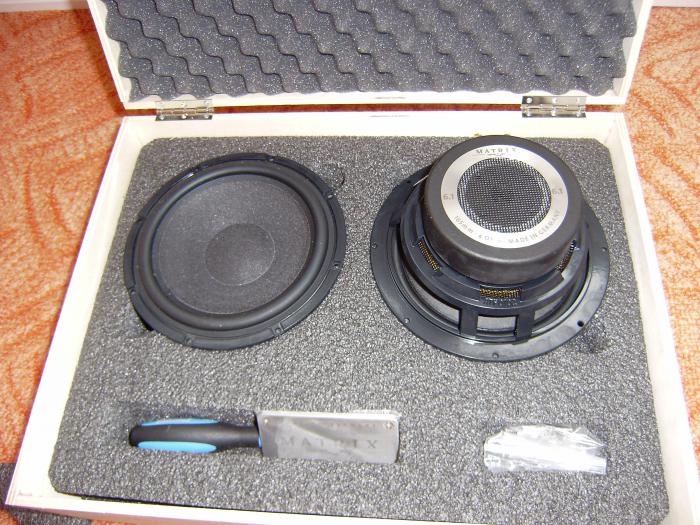

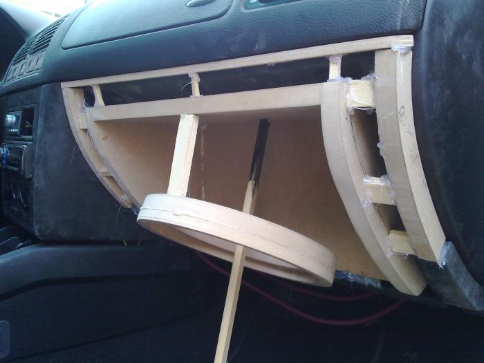

Takze po dlhsej dobe opat male vylepsenie. Kedze kalota uz nebola dostatocna tak prisla nahrada:)
o 30.05.2011, 20:30 | Toxxx

o 30.05.2011, 21:56 | ivls
ha :oP
super
a co prvni dojmy ve zvuku?
o 30.05.2011, 22:07 | Toxxx
No samozrejme skvele:) Je to dost velky rozdiel:) Pustil som ich od 250Hz a stredobassy do 250Hz ale stejne to musime promerit aby sa zistilo ci tak nizko vobec pojdu:)
o 31.05.2011, 10:26 | Aegis
Budeš tam dávat i ty mřížky? Jinak bez nich to vypadá fakt super a co teprve ten zvuk.... Snad si tě někde poslechnu.
o 31.05.2011, 11:38 | Lichka
Pěkné, pěkné, až budu bohatý a nebudu mět olšové pracky, tak sa taky do nečeho podobného pustím :-)) Fakt čistá pěkná práca..
o 31.05.2011, 12:44 | Boďa | Upraveno: 2011-05-31 12:44:26
Hmmm... Že bych se teda jel mrknout taky do Pardubic... na perník... :-)
o 31.05.2011, 16:01 | erix7 (K)
pekne upgardujes :))) vdim, ze styl pacientov v rokoch 2000cich sa nezmenil ani po 10 rokoch :)
o 31.05.2011, 18:26 | hifim@ni@k | Upraveno: 2011-05-31 18:29:39
Tak to nemá chybu. Takto jsem si to nějak představoval. Už jsi je trochu stáhnul?
3 W2 Be má Fs 189Hz, takže 250Hz by neměl být problém. Uvidíme co ukáže mikrák. Bude záležet na ozvučnici.
erix7: problém je, že použitelných středů je jako šafránu. Vzhledem k ceně ani snad konkurenci nemají. Rozumný objem, požadované Fs a malý rozměr. Vzhledem k tomu je i ta cena pecka.

o 01.06.2011, 21:29 | Toxxx
Snad to stihnem do Pardubic:)
o 01.06.2011, 21:32 | ivls
hooodne dobra prace, pane
o 01.06.2011, 21:34 | Toxxx
Dik:) Ale este to potrva nez to dokoncim:)
o 01.06.2011, 21:36 | Diner
to je blaaaaaaaaaaaaaazen:-)na ten sud v kastliku jsem teda zvedavej;-)
o 01.06.2011, 21:37 | Toxxx
Len tak trosku:D No aj ja som velmi zvedavy ako to dopadne:D
o 01.06.2011, 21:40 | Diner
uz aby ty pardubky byly tady:-)

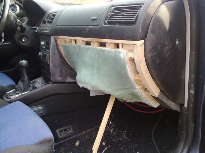

o 02.06.2011, 20:44 | Toxxx

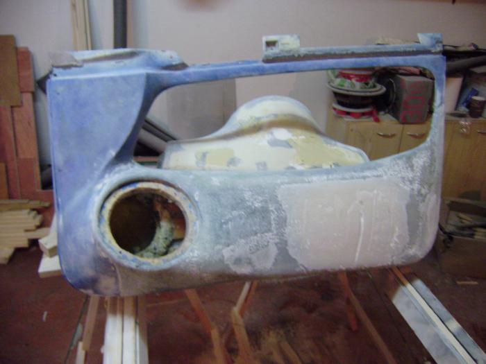

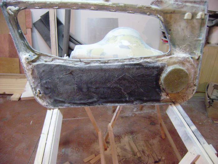

Inak dnes uz padli 2 vrstvy laminatu a zajtra dalsie 2. Planujem na tom zajtra pracovat od 15:00 max do 2:00-3:00 a mozno stihnem to v sobotu potiahnut:)
o 02.06.2011, 22:28 | rover (WoodTech)
No pěkně ti to jde :-))
o 03.06.2011, 23:00 | Toxxx
Takze som pokrocil. Na tejto fotke uz su 3 vrstvy.
o 03.06.2011, 23:01 | Toxxx

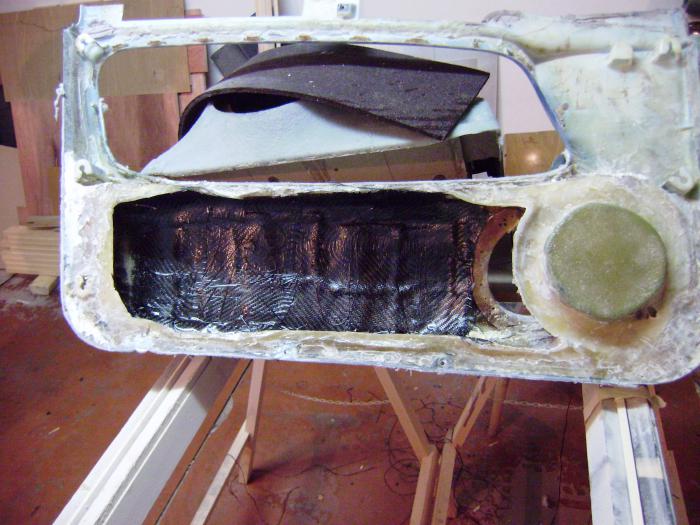

Finalna vrstva:)
o 03.06.2011, 23:03 | Toxxx
Samozrejme je to treba poriadne natiahnut. Uz ma caka len tmelenie a brusenie. Potiahnutie kozenkou, natiahnutie repro kabelu a samozrejme k veceru sa bude snad uz pocuvat:)

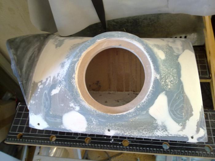

o 04.06.2011, 22:39 | Toxxx
Dopasovanie.
o 04.06.2011, 22:40 | Toxxx
Tmelenie.
o 04.06.2011, 22:42 | Toxxx
A nasledne pocuvanie:D Takze sa mi to podarilo. Hra to moc dobre:)
o 05.06.2011, 10:39 | ivls | Upraveno: 2011-06-05 10:40:00
jak uz jsem psal moooc pekna prace
na fotce vypada, jako by bylo origo od vyrobce
- jsem zvedavej nazivo i s poslechem
o 05.06.2011, 11:56 | Aegis
to je rychlost !!! přechod mezi palubkou a koženkou je takřka totožný>>> paráda
o 05.06.2011, 14:12 | jasisoft
vyzera to perfektne, nazivo si to pridem urcite niekde vypocut....
o 05.06.2011, 16:21 | Diner
saakra...pane chvalim;-)
o 05.06.2011, 16:31 | jajo.bb
velmi pekna praca.
o 05.06.2011, 17:20 | endru.ondra
Hodně pěkný :)
o 05.06.2011, 18:14 | Toxxx
ivls: Dik:)Snazil som sa ale este nake musky to ma. NA fotke to vypada k nepoznaniu ale na zivo je ta kozenka trosku ina takze musim patrat a opat to precalunit:(
Aegis: Makal som na tom co to slo a to som este bol pomoct kamaratovi na baraku:D
jasisoft: Prid a mozes pocuvat koko len budes chciet:)
Diner: Dik. Uz aby boli pardubky.
jajo.bb a endru.ondra: Dik za pochvalu.

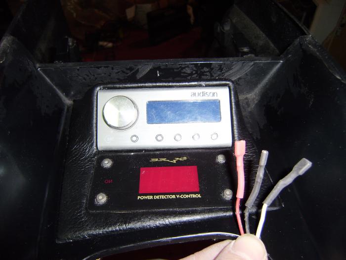

o 06.06.2011, 21:08 | Toxxx
Nevedel som kam s ovladacom procaku tak so ho trosku schoval:)

o 07.06.2011, 21:28 | Toxxx
Dnes to vypadalo na dalsi upgrade. Dostala sa mi do ruk A6 a chcel som ju dam dat. Ale nakoniec som sa rozhodol ze tam zostane JL:)
o 08.06.2011, 10:50 | Aegis
Zastavte ho někdo :-D
o 08.06.2011, 20:21 | Toxxx
Aegis: Este som ani nezacal:D

o 10.06.2011, 23:06 | Toxxx

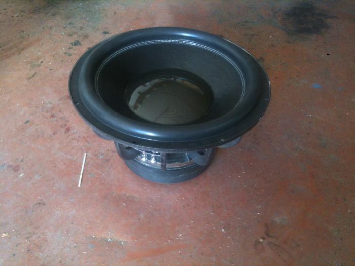

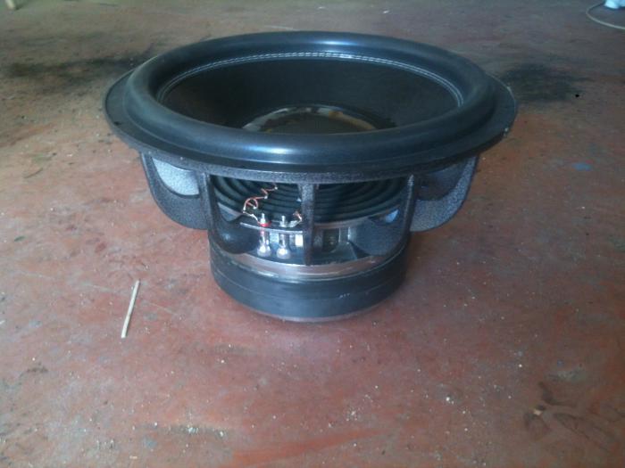

Neodolal som predsa len:D
o 10.06.2011, 23:59 | rover (WoodTech)
:-D a co bude z JL ?
o 10.06.2011, 23:59 | Toxxx
Bude na predaj;)
o 11.06.2011, 00:00 | rover (WoodTech)
Tak mi pošly cenovku :-)
o 11.06.2011, 00:03 | Toxxx
Nejde mi ICQ:(
o 11.06.2011, 07:08 | hifim@ni@k
No vidíš, ani to nebolelo. Dnes poslechnu, pokud bude čas.
o 11.06.2011, 10:54 | lukee_cz
a fakt je lepsi jak Slash? Zrovna tady bych asi vahal :)
o 11.06.2011, 18:18 | *konny*
Mě by to taky moc zajímalo, co rozhodlo ve prospěch DLS-sa.
o 11.06.2011, 22:10 | jasisoft
tak to uz sme traja......
o 11.06.2011, 22:59 | Toxxx
lukee,konny,jasisoft: Neverili by ste ale DLS je tvrdsi. Hifi to moze potvrdit;)
o 11.06.2011, 23:08 | hifim@ni@k
Jj. Když byl zapojený Slash, tak mi to znělo nějak jinak. Jakoby tlumeně? Nejdříve to vypadalo na rouno, kterým byla vycpaná celá bedna. Po odstranění to ale bylo stejné. Po zapojení A6 je ten zvuk jiný, tvrdší. Jaké s nimi máte zkušenosti vy? Opravdu se vám poslechově jevil Slash lepší? Že by lepší kontrola, nebo jen jiný projev? A6+8W3v3 mám už celkem naposlouchané, ale na Slashi to znělo jinak. Víc se mi líbí A6.
o 11.06.2011, 23:28 | jasisoft
momentalne mam pozicanu 1000/1, predtym som mal svoju 1000/1, este predtym e1800d takisto od JL, este predtym genesis dmx, pozicany audison HV Sedici THK a este predtym na chvilku audison a6, zapojeny na 2x8w7 v uzavrenkach alebo 1x Alpine SPX-1043D aj v uzavrenke aj v bassreflexe a nejak sa mi ten slash paci zvukovo najviac. mozno preto sa snazim do celeho auta napchat uz len JL. zacalo to wooframi, pokracovalo kompami, a nakoniec aj vsetkymi zosikmi. Na stredobasy 300/2, na vysky a stredy (bohuzial od bostonu) 300/4 momentalne na ceste z rakuska (momentalne tam mam pouzite denony) a na woofre este nie som presne rozhodnuty ci 2x500/1 alebo jeden 1000/1..... co uz, deformacia... :-)
btw. hifi ak by si mal naladu a cas, niekedy by som rad dobehol a popocuval, a hlavne zneuzil v nastavovani mojho 4p aktivu.....
o 11.06.2011, 23:31 | Toxxx
jasisoft: Slash nehra zle ale mam rad tvrdsie basy takze mi A6 sedi viac. Samozrejme zalezi na kazdom co mu lahodi.A snad navstivis aj mna;)
o 11.06.2011, 23:51 | hifim@ni@k
jasi: auto mám teď rozkopané. V Pardubicích snad bude hrát, ale sloupky a sub budou každopádně bez povrchové úpravy :-) Jinak trochu měření není problém, doufám že něco opět domluvíme třeba u Rovera.
o 11.06.2011, 23:55 | Toxxx
hifi: To auto hrat bude;) Zajtra to zvladneme za kazdu cenu.
o 12.06.2011, 10:15 | jasisoft
no u Rovera by sme mohli dat niekedy meeting.... rad sa zoznamim a pokecam.... a tak ci tak ho asi budem musiet otravovat s experimentalnou bednou na 8w7.....
o 12.06.2011, 13:25 | pepe689
hm zajimavy A6 jsem slysel na 12w6 a bylo to presne jak pises zahuhnany jakoby k zbliti ,obmenilo se to za slah 1000.1v2 a basy byly neskutecne tvrdy ,verzi 1 nemuzu posoudit ....
o 12.06.2011, 18:30 | rover (WoodTech)
U rovera není problém stačí domluvit datum ;-)
o 12.06.2011, 21:19 | Toxxx

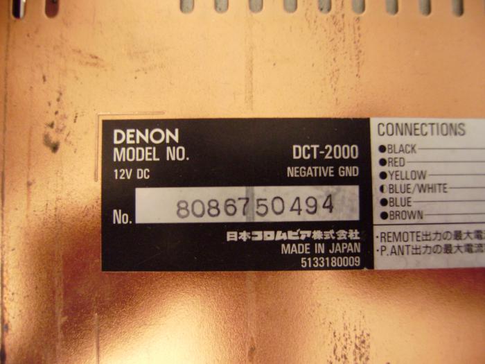

o 14.06.2011, 19:27 | Toxxx
Takze test a mozno tam aj zostane:)
o 14.06.2011, 20:27 | ivls
je pincek :oP
dobra volba
uz jsi poslouchal - dojmy?
o 14.06.2011, 21:43 | Toxxx
ivls: Len som ho tam dal ale test CD tam este nebolo:) Zajtra popocuvam a napisem dojmy;)
o 14.06.2011, 21:56 | Radeggast
S bit1 je to propojené RCAčkama?
o 14.06.2011, 21:59 | Toxxx
Radeggast: Ano lebo ked pripojim na Bit One optiku je to katastrofa a cez RCA je to jemne sumenie. Ukazem v Pardubkach.

o 25.06.2011, 11:52 | gizmi
Muzika naprosto super! Jen teda ty odrbany pogumovany plasty to kazi - myslim stredovou konzol (ja s tim bojoval jak dlouho, nakonec vyreseno potahnutim karbonfolii :) ) Jinak mam GIVko 5tidver kratke a motivujes me hodit sem fotky meho pocinu (ikdyz ja jedu na pohodu a ne na profi jako ty :)
o 26.06.2011, 14:52 | Toxxx
gizmi: Dik:) No tie plasty su katastrofa;) Musim s tym nieco urobit ale do teraz nebol cas:) No ukaz co mas. Ja tiez idem na pohodu lebo k profi mam este dost daleko:)

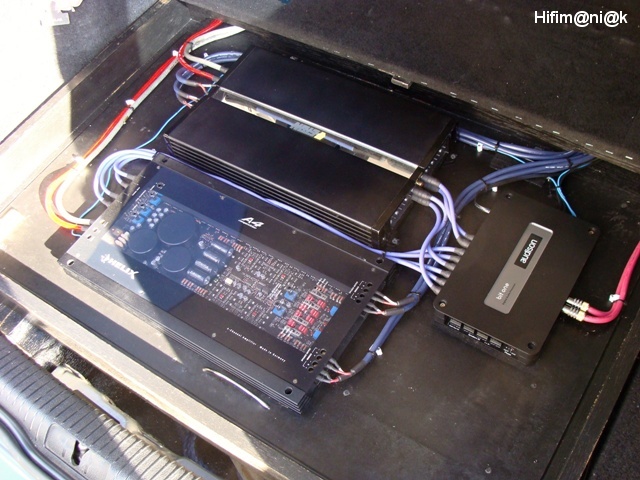

o 26.06.2011, 14:55 | Toxxx

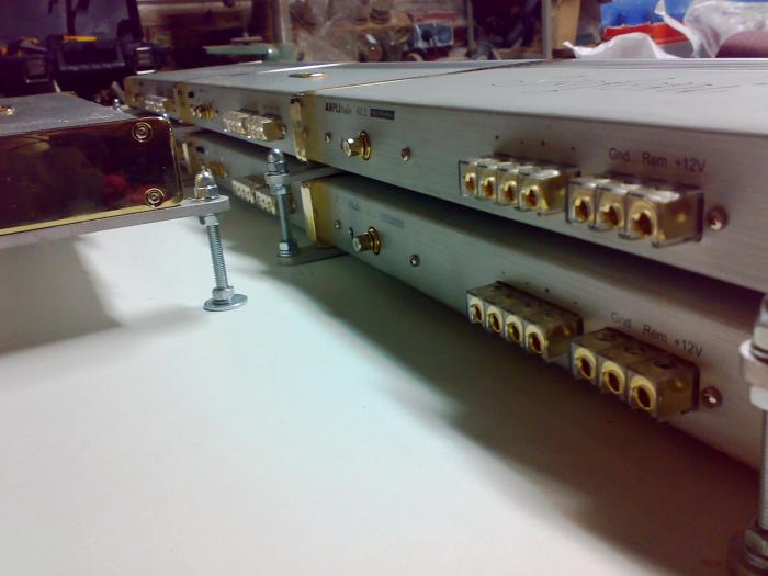

Opat mala zmena:)
o 28.06.2011, 13:16 | swep
Tak sem konecne tenhle thread nasel(trvalo mi to jen dva tydny), dobra prace. Snad se mi podari taky hodit woofer do palubky, pod nohama to je nakokot.
Koukam to je ten audison blok od rovera? hezky se ti tam zabydlel..
a nepremyslel si, ze bys jako HU pouzil treba nejaky clarion? :))))
o 28.06.2011, 21:02 | Toxxx
swep: No to ti teda trvalo:D Dik ale este by to mohlo aj dobre zahrat. V tej palubke mu bude lepsie. A bude teda iny alebo ten co tam mas? A bloku som snival ale potom som to zazdil a ked ho rover predaval tak som nevahal po nom skocit. No Clarion by sa hodil:D

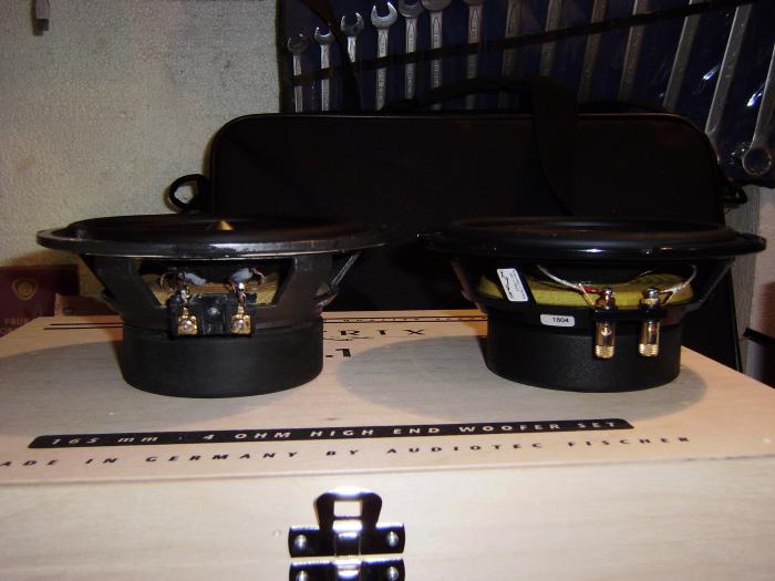

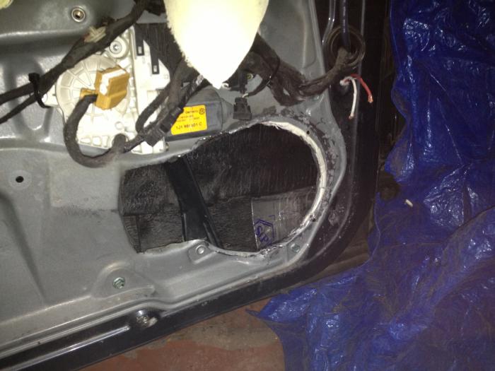

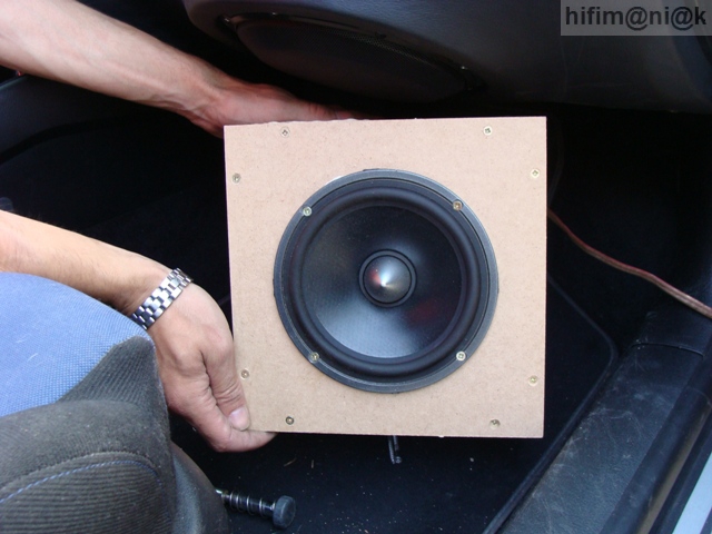

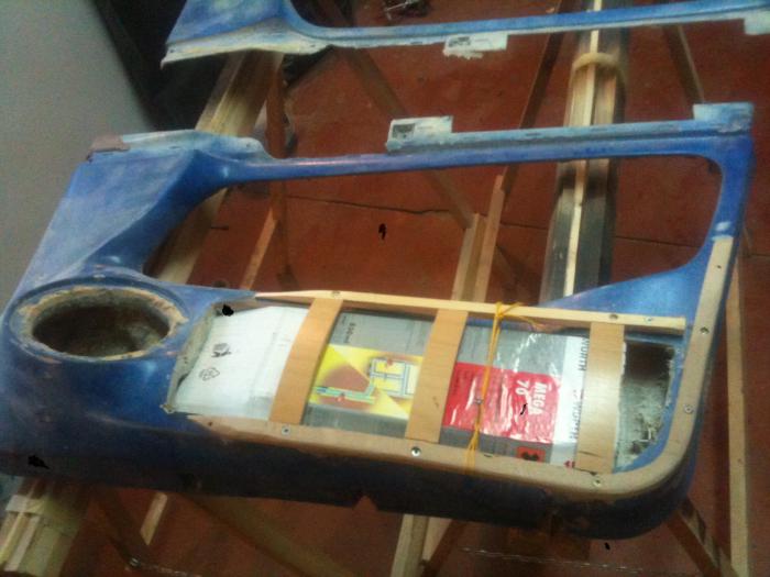

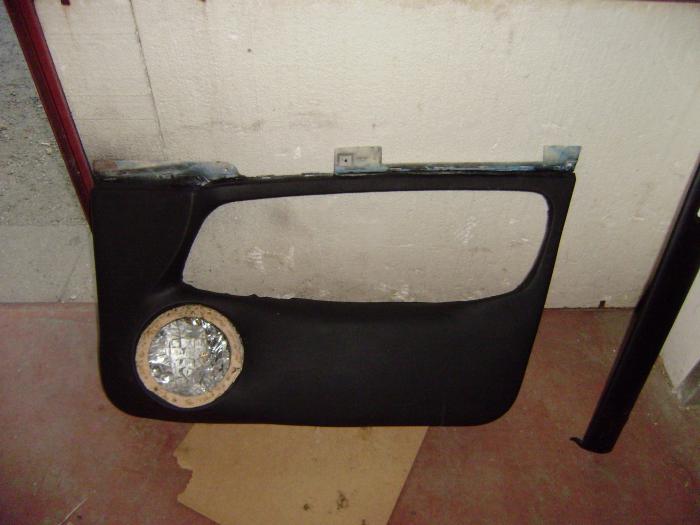

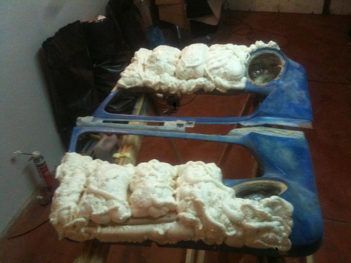

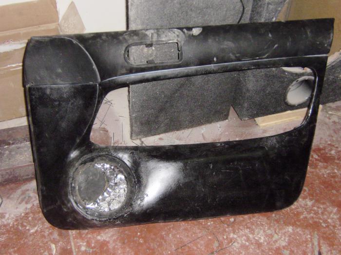

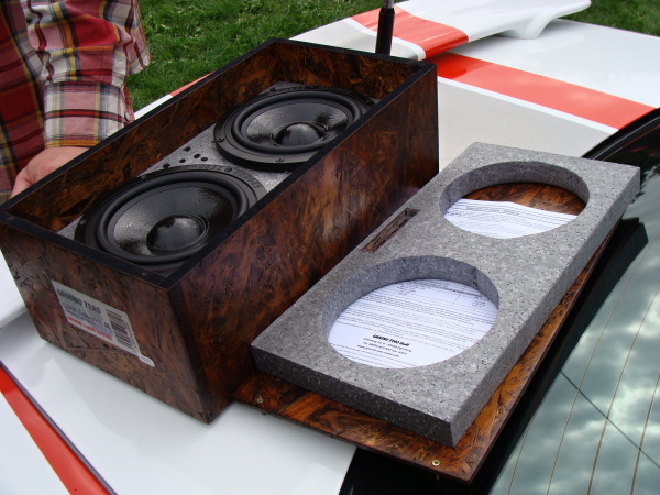

o 15.07.2011, 21:54 | hifim@ni@k

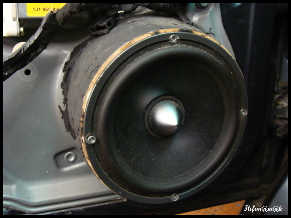

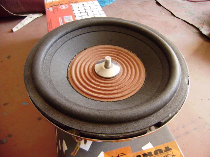

Uzavřenka 8 litrů pro Audio System EX 165 Phase. Zvuk se výrazně zpevnil a byl dynamičtější.
foto k příspěvku  od hifim@ni@k
o 15.07.2011, 22:05 | Toxxx
Presne tak. Zvuk sa zmenil velmi. Takze je to jasne. Dvere sa uprave nevyhnu.
o 15.07.2011, 22:11 | swep
ha, ze bych udelal uzavrenky do dveri taky... ? hmhm mista tam je spousta
o 15.07.2011, 22:26 | Toxxx
swep: No ked uz to mas rozpracovane tak to skus;)

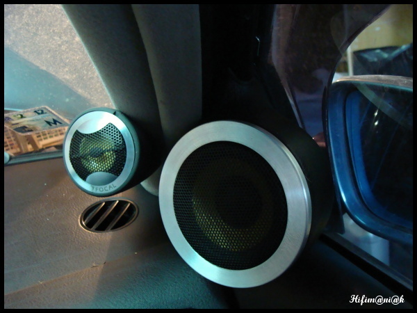

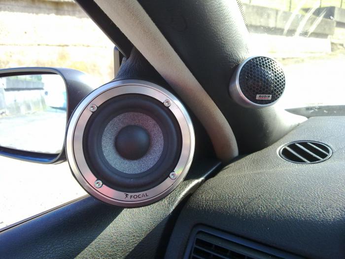

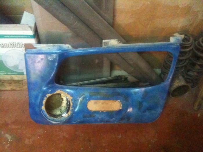

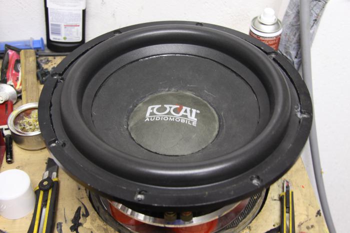

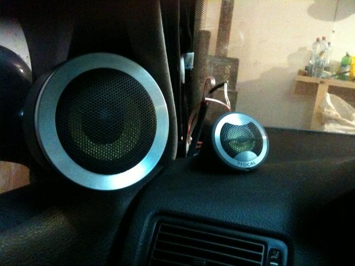

o 16.07.2011, 19:02 | hifim@ni@k | Upraveno: 2011-07-16 19:06:16

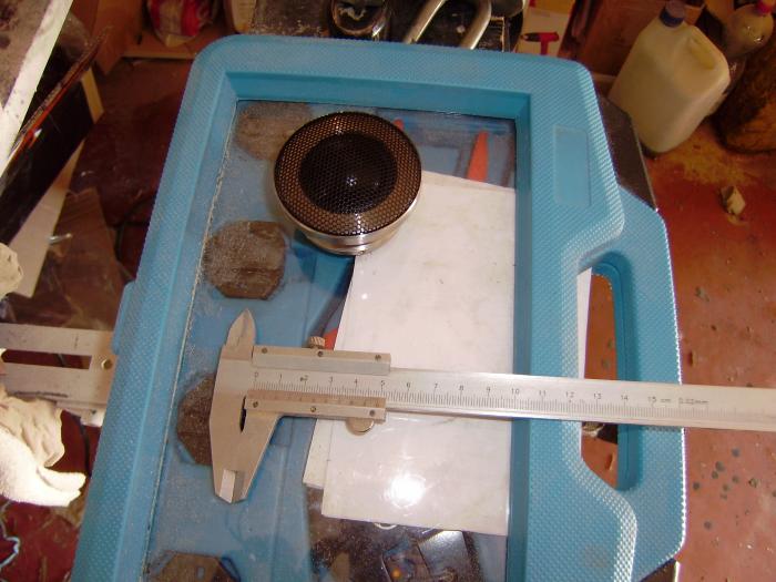

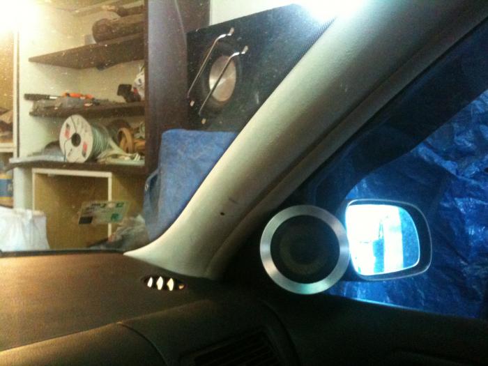

Focal BE jsou venku a leží u mně na autě. Teď tam napasovat Scandinavie.

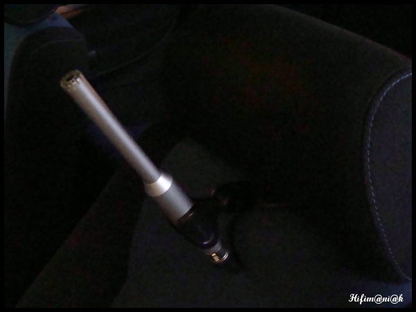

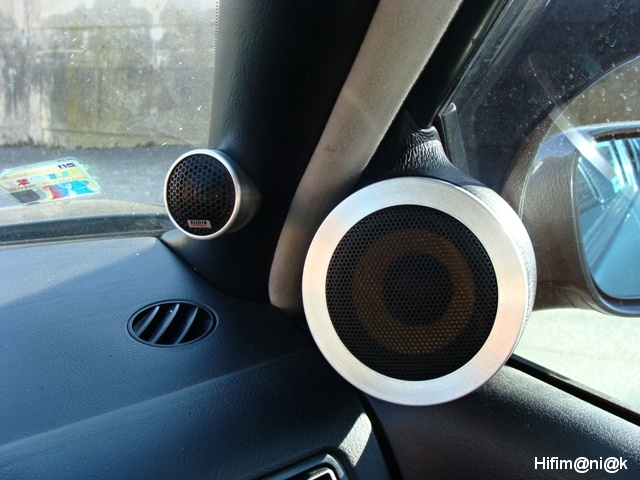

o 16.07.2011, 19:14 | hifim@ni@k | Upraveno: 2011-07-16 19:17:33
Toxx měl štěstí a krásně tam sedí. Bude se asi řešit dizajn kroužků. Proběhlo i měření a nové naladění a protože BitOne jsme už dokonale zkrotili tak prakticky nenastal problém. Přímé porovnání Scandinávií a Focalů je velmi zajímavé. Něco vytáhne lépe DLS, něco Focal a otázka je spíše co je potom to správnější. Ale "živost" projevu je u DLS výraznější a více se hodí k AS.
o 17.07.2011, 18:03 | Toxxx
Dizajn kruzkov sa bude riesit uz coskoro. Potom to poslem do vyroby a nasledne namontujem. Scandinavie som pocuval cca hodku a zivost im fakt nechyba. Takze som s nimi spokojny:)
o 12.08.2011, 22:07 | Toxxx
Uz coskoro........

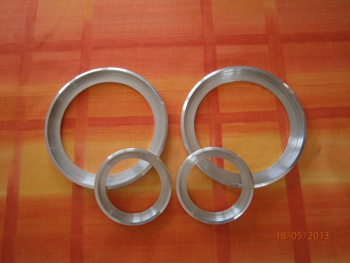

o 14.08.2011, 18:50 | Toxxx

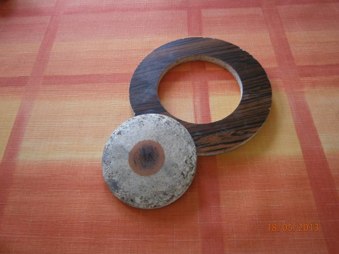

Takze nove kruzky su hotove. Boda odviedol opat skvelu pracu:)

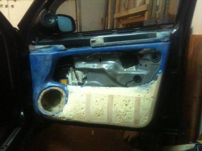

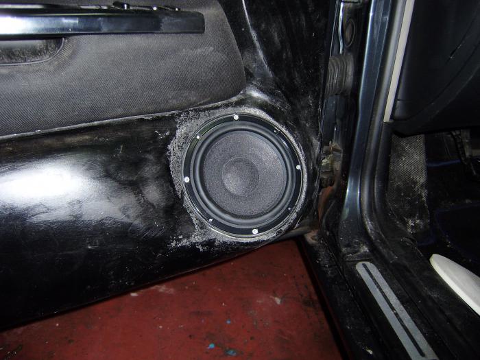

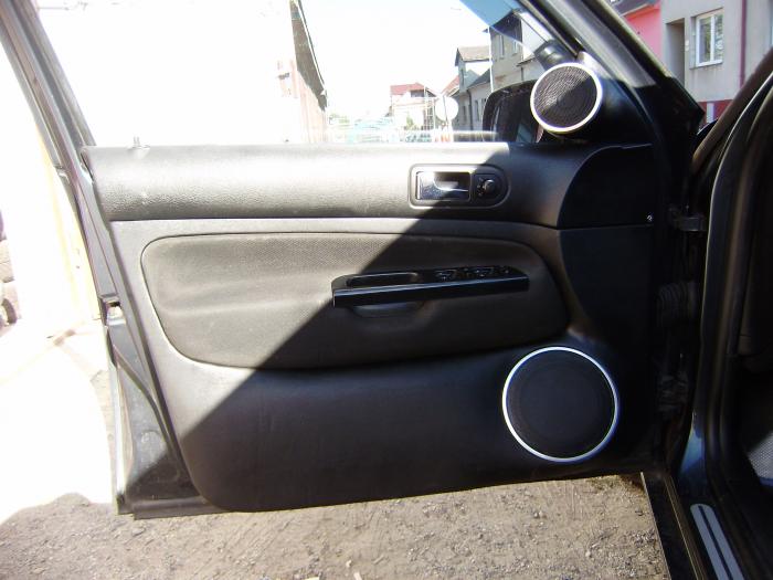

o 14.08.2011, 18:55 | Toxxx

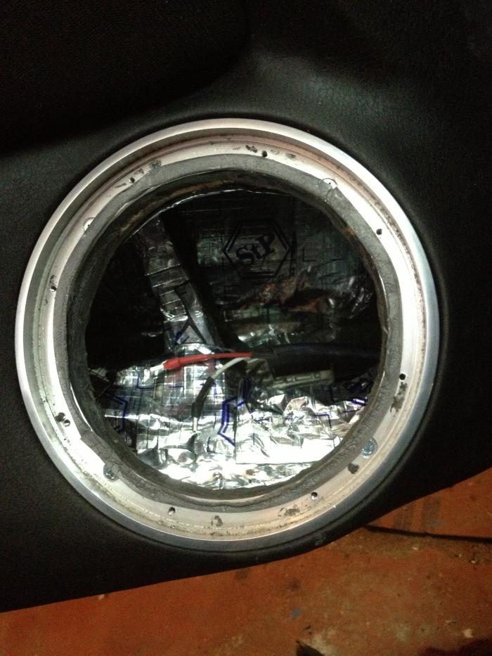

A novinka je ze som sa dostal k 8L ozvucniciam ktore su po vikendovej uprave na mieste:)
o 14.08.2011, 19:10 | Toxxx
Sice som tymto prisiel o spodky ale za to sa o dost spresnil kick a aj prednes je lepsi. Este sa budem musiet pohrat s tlmenim lebo je tam pocut taky dreveny zvuk.
o 14.08.2011, 23:09 | jajo.bb
pekna pracicka to je...
o 14.08.2011, 23:11 | J0hny
a nadherne to hraje :)
o 15.08.2011, 09:11 | Diner
Tak boardy uz jsou na miste? Parada;-) Jsem na to hodne zvedavy... Jinak krouzky se mi mozna libily vic ty puvodni, ale to je na vkusu... Opet dobra prace pane
o 15.08.2011, 10:00 | Aegis
jako vždy "paráááda"
o 15.08.2011, 10:08 | Augi
Pěkně jsi do toho řízl, těším se, až poslechnu na Křivonosce.
o 15.08.2011, 17:35 | ivls
to Toxxx
kašli na spodky, pokud jsi o ně přišel, koupíš si nový :o)
já myslím, že o to víc si tímto získal jinde - pěkná práce - moc
to lesklý je nerez, nebo co?
o 15.08.2011, 18:56 | Toxxx
jajo.bb: Dik.
J0hny: Este ze tak:D
Diner: No teba potesim hlavne zvukom Alpine:D No ide o to ze niesu vidiet sroby a je to take cistejsie:)
Aegis: Dik.
Augi: Tak snad to uz tentokrat vyjde. Nikdy ked som siel k tebe to nebolo ono:D
ivls: Ano mas pravdu ziskal som hodne na tvrdosti kopakov a pri pocuvani metalu a rocku si uzivam gitaru ktora bola predtym celkom nudna. To leskle dolu je plexi ale vnukol si mi napad:D
o 16.08.2011, 00:32 | Radeggast
Když si vezmu ty poslední fotky a ty fotky ze začátku této stránky, tak je to jako nebe a dudy... :) Dobrá práce...
Z fotek to nejde moc vidět, ale řekl bych, že původní kroužky byly lesklé a tyto jsou matné a tak se víc hodí k výškám, ale hádám z fotek...
Teď stačí, aby AS udělala nějakej pořádnej střed, kterej sedne k HX řadě a laborování se středama bude jednodušší... :)
Snad příští rok bude víc dolarů a zajedu se za váma na tu eascu (emmu) podívat... :)
o 16.08.2011, 11:29 | swep
toxxx popis mi lepe charakteristiku "prisel sem o spodky" po tom co sem zkousel v 8litrove ozvucnici stredobasy tak sem mel "asi" stejny problem, ted mam 11 litru ale zatim sem nezkousel, tak nevim jestli se to zlepsilo (do krivonosky to asi nedam)
o 16.08.2011, 12:48 | hifim@ni@k
swep: protože HX při tomto objemu jdou sice asi jen do 90Hz ale při ideálním Qtc 0.7 a šlapou parádně přesně.
Radeggast: ten střed DLS si s HX řadou dle mně charakterem zvuku hodně sedne.

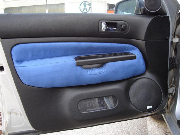

o 16.08.2011, 21:55 | raksop
Tak pozerám že sa ti to podarilo osadiť ,som rád že to neleží v garaži ale po rokoch to posluži dalej dufam že si spokojný.
foto k příspěvku  od raksop
o 16.08.2011, 22:16 | ivls
to Toxxx - na fotce 21:55 je uz plexisklo poznat :oP
pekna prace

raksop: Musel som ich trosku upravit ale slo to:) Urcite mi posluzia lebo sa zvuk o dost zlepsil. Spokojny som velmi.
ivls: Vsak som pisal ze som sa dostal k 8L ozvucniciam a po uprave som ich dal do auta:P A schvalne som to nafotil bez loga ci to niekto uhadne:D

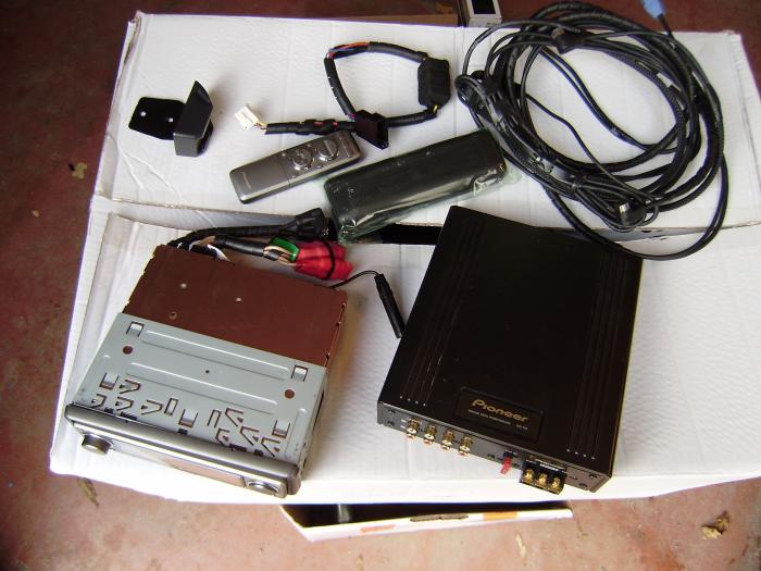

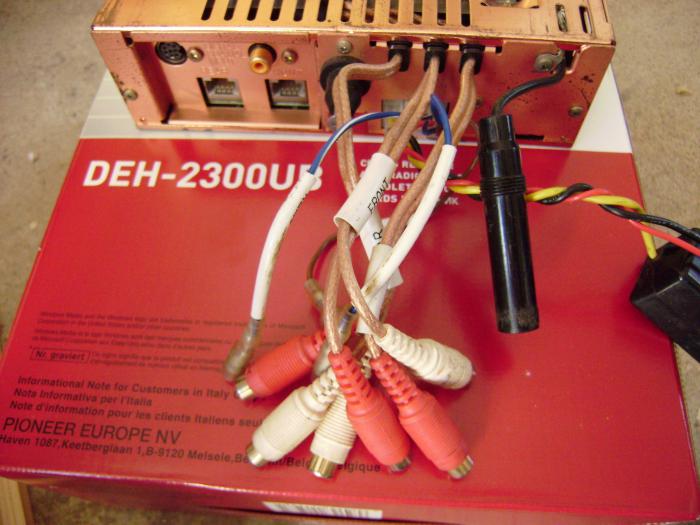

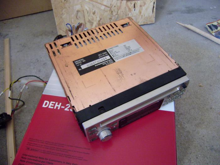

o 02.10.2011, 16:55 | Toxxx
Opat mala zmena a nasledne testovanie:)
o 02.10.2011, 16:56 | Toxxx

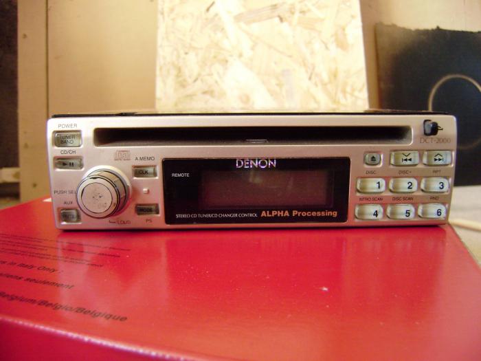

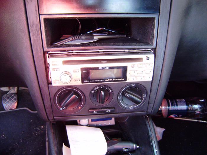

o 02.10.2011, 16:58 | Toxxx | Upraveno: 2011-10-02 17:00:26
Rychle foto z auta. Chyba este ramcek. V aute je tam bordel:D Ale aspon ze radio tam sedi ako z "vyroby":D:D:D
o 02.10.2011, 21:57 | ivls
hmm, tak, jake dojmy? - spokojenost?
o 03.10.2011, 20:08 | Toxxx
ivls: No vypada uzastne:) Zvuk ma tvrdsi ale nevadi mi. Je tam rozdiel hlavne vo vyskach a ma slabsie vokaly. Inak co sa tyka basov mi to pride celkom podobne s Alpine. Takze spokojnost:)

o 14.10.2011, 22:58 | hifim@ni@k | Upraveno: 2011-10-14 22:59:18
Pár fotek a videí z dneška: [ Link ]
Genesis Four Channel, Helix A4, Audison VRX 2.250 vs Eton PA 1054 na AS EX Phase 165 a Hertz HV 1600.
o 14.10.2011, 23:12 | Toxxx
Eton si hravo poradi jak so subom tak s bassakmi. Helix vs Genesis este neni otestovany takze na tom sa bude pokracovat zajtra. Potom este skusime ako sa Eton ukaze na vyskach a stredoch. Den bude opat nabity. Nesmieme stracat cas a treba napravit skody sposobene v Polsku na finale.

o 15.10.2011, 17:59 | hifim@ni@k | Upraveno: 2011-10-15 17:59:47
Papírově je nejsilnější VRX, ale Eton ho hravě strčí do kapsy. Co ten Eton dokáže s AS a Hertz, to se musí prostě vidět, jinak tomu neuvěříte. Helix oproti němu hraje tak o polovinu méně.
o 15.10.2011, 18:00 | hifim@ni@k
o 15.10.2011, 18:05 | hifim@ni@k
Helix A4 a Genesis Four Channel opravdu jen na výšky a max. středy. Genesis mě osobně přijde nemastný, neslaný. A4 se mi líbí víc. Ale záleží na zbytku řetězce a vkusu každého soudruha.

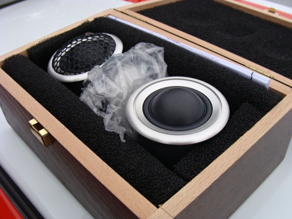

o 20.02.2012, 20:47 | Toxxx
o 20.02.2012, 20:51 | Toxxx | Upraveno: 2012-02-20 20:51:50
Dnes som malilinko rozohraval mozno nove vysky:) Musia byt pripravene na velky sobotny test. Zahrieval som ich na Etone a mile ma prekvapili krasnymi detailami proti AS vol 25. Su ostrejsie ale to pojde vyladit nasmerovanim. Jedna sa o vysky Focal TN53.
o 21.02.2012, 09:04 | hifim@ni@k
Na zahraničních forem jsem narazil na zmínky, že jsou ostřejší. Uvidíme v kombinaci s Helix A4, který má tvrdší projev. Možná zrovna tady by pomohl spíše Genesis nebo MCI, ale počkám si na test.
o 25.02.2012, 19:41 | hifim@ni@k | Upraveno: 2012-02-25 19:48:55
Dnes opět proběhly v garáži nějaké ty testy.
Jak už naznačil Toxxx, jedná se o výšky Focal TN53.
Zapojené byly na Helix A4 a signál dodávalo Alpine 9835 přes procesor Audison Bit One.
o 25.02.2012, 19:48 | hifim@ni@k
Výšky nebyly úplně rozehrané a bál jsem se hlavně ostrého projevu. Naštěstí se nic takového nekonalo a výšky byly prokreslenější a živější než u předchozích výšek Audio System.
Výšky se líbily i Toxxxovi, takže to dopadlo, jak to dopadlo.
A tady už jsou tedy jeho nové výšky:
o 25.02.2012, 19:49 | hifim@ni@k
o 25.02.2012, 19:55 | hifim@ni@k
Dále následovalo porovnání woofrů do 3p.
Audio System HX Phase v celém objemu dveří a uzavřené ozvučnici 8 litrů.
Audio Development v celém objemu dveří (nehodí se do malé ozvučnice).
Jako pohon sloužil Eton PA 1054.
o 25.02.2012, 20:15 | hifim@ni@k
S Toxxxem jsme se v hodnocení shodly.
HX Phase jsou naprosto výborné, pokud dostanou pořádný zesilovač. V plném objemu dveří nám vyhovovala dělička od cca 80Hz výše. Jsou potom velice rychlé a přesné. Při nižším dělení působily už moc "tučně a rozplizle". To vše se potom ještě zlepší v uzavřené ozvučnici 8 litrů (fc je potom tuším kolem 90Hz).
AD W600 tady zná dost lidí. Věděl jsem, že umí spodek, ale už ne, že i přesně a rychle. Určitě je opět potřeba pořádný zesilovač a úprava dveří aby "nevlály".
Osobně, kdybych si měl vybrat, tak bych šel spíše do HX Phase a uzavřené ozvučnice. Poněvadž se mi nechce stavět ozvučnice, tak jsem zvolil W600 jako svoje nové woofry.
Toto není žádný test! Na ten si netroufám.
Pouze taková úvaha a třeba inspirace, pokud někdo něco podobného hledá.
Snad ještě o chloupek tvrdší projev než HX mají midwoofery ze setu Hertz HSK 1600 Mille. Ale opět potřebují slušné železo. Např. Helix A4 je na výše jmenované nedostatečný.

a doufám že už pomalu balíš do krabičky dls-ko :)
o 07.03.2012, 20:32 | Toxxx
Uz je zabalene;) Tazko sa s nim budem lucit:( Je to fakt kus nadherneho zeleza.
o 07.03.2012, 20:33 | BMWE30
už se na něj těším¨

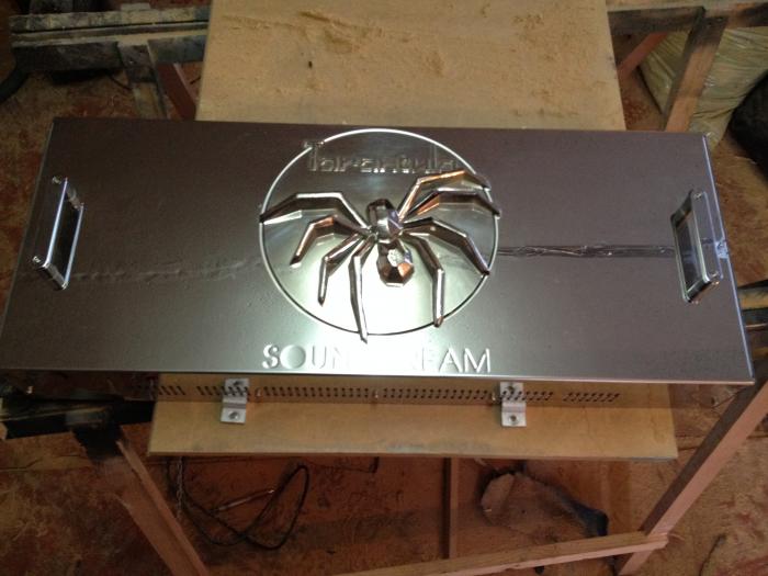

o 08.03.2012, 19:00 | hifim@ni@k
o 08.03.2012, 19:01 | hifim@ni@k
o 08.03.2012, 19:12 | swep
good choice taky sem nad tim dlouho vahal sem zvedav jake to bude
o 08.03.2012, 21:32 | Toxxx
swep: Uz je tam:) Hra krasne ale treba poladit;)
Inak som dnes stal nad autom a dospel som k nazoru ze treba este investovat takze to pojde vsetko von.....

o 16.03.2012, 21:25 | Toxxx
Kde su domky?
o 16.03.2012, 21:26 | Toxxx
No predsa vo vyrobe:D

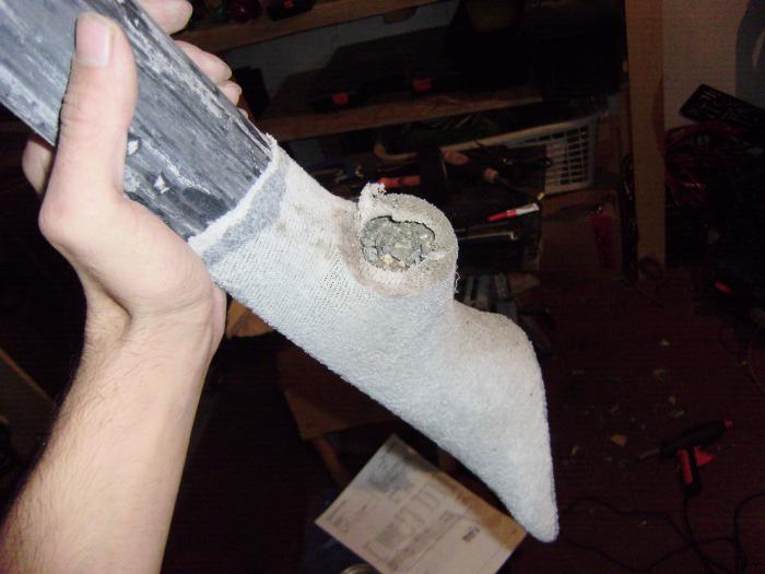

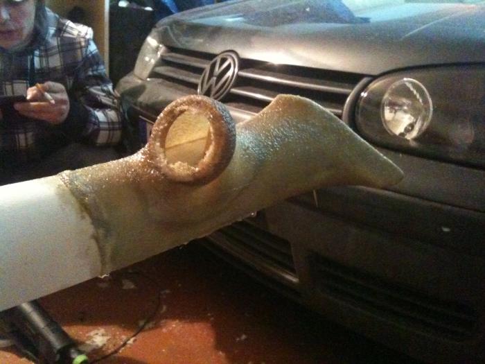

o 16.03.2012, 21:27 | Toxxx
Nasledne natiahnutie prosteradla.
o 16.03.2012, 21:29 | Toxxx
A laminat. Pre dnes stacilo. Zajtra sa bude pokracovat az mi to zaschne. Potom caka tmelenie, brusenie a nasledne potiahnutie do pravej koze co bude najnarocnejsie.
o 16.03.2012, 21:30 | Toxxx
Inak som zmenil smerovanie koli sirke sceny a priblizil menice k sebe tak snad sa dostanem opat o krok k lepsiemu zvuku:)
o 18.03.2012, 20:25 | Toxxx
Takze tmelenie.
o 18.03.2012, 20:27 | Toxxx
A nasledne potiahnutie kozou. Kedze som to lepil Chemoprenom tak to dopadlo zle:( Je tam vela nerovnosti a koza je zcvrkla:( Caka ma teda investicia do drahsieho teplom aktivovaneho lepidla.
o 18.03.2012, 20:28 | Toxxx
o 18.03.2012, 20:29 | Toxxx
o 18.03.2012, 20:55 | BMWE30
Hezky jedeš :D ještě bych asi zkusil pokud je to technicky možné udělat nové stejné kroužky na středy ale aby mněli taky ten oblouk jako výšky, ale to je jen můj názor a myšlenka vypadalo by to si myslím celistvěji. potahoval jsi předpokládám opět kůží
o 18.03.2012, 21:15 | ivls
to chtelo poradne lepidlo hned
chemoprenem prilepis a uz nic nenadelas - to je nevyhoda
tak sis pridelal praci a stejne se investici do lepidla nevyhnes
nekdy to tak bejva
o 18.03.2012, 21:28 | lukee_cz
ale notak, uz sme si zvykli na urcity standart a ty ted udelas tohle :)))
jinak smerovane je to teda oproti stredu kam?
o 18.03.2012, 21:38 | Toxxx
BMW: No zo stredami nic neplanujem a mam rad ked to neni vsetko uplne rovnake;) Viem ze to neni ono ale takto sa mi to paci:) Ano kozou a je to peklo:( Obcas som ju musel natahovat klestami lebo prsty nestacili:D
ivls: Mal som volny vikend takze som sa do toho pustil lebo ma caka vela prace a nebude moc casu. Takze to budem prerabat mozno az v zime. No uvidime. KAzdopadne praca naviac to je pravda. Uz ale zhanam lepidlo.
lukee_cz: Njn nic sa neda robit:D Je to smerovane medzi predne sedacky. Ziskal som trosku priestoru a aj sa mi to viac vycistilo. Trochu som sa pohral s deliacimi frekvenciami a strmostou ale stejne az bude mat hifi cas budeme ladit poriadne.

o 14.04.2012, 22:36 | hifim@ni@k
A po všech úpravách samozřejmě závěr v podobě ladění.
Takové malé studio...
o 14.04.2012, 22:41 | hifim@ni@k
Konečně jsme pořádně zkrotily Bit One a v praxi jsem si ověřil pár dalších věcí, takže měření se pohnulo o dost kupředu. Ke zvuku se vyjádří Toxxx a samozřejmě bude možnost poslechnout na srazech.
Ještě jedna na závěr...
o 14.04.2012, 22:43 | swep
no to sem zvedvav na vysledek, zajimave merit s otevrenym kufrem. Me ted v tydnu praskla ozvucnice na levem stredu
o 14.04.2012, 22:52 | hifim@ni@k
Kufr byl zavřený, fotka je ze začátku měření.

A co mame tu?
o 16.09.2012, 17:08 | swep
tak vidim, ze si nakonec neodolal, dobra volba, myslim ze budes zase na chvili mit vysky vyreseny
o 16.09.2012, 17:29 | Toxxx
swep: Uz na dobro. Neni co vymyslat.
o 16.09.2012, 17:29 | tazman
Stano ty jsi stejně démon :D ...nicméně jsem sám zvědav jak ti budou hrát...ten basák od petise hraje nezkutečne ;)
o 16.09.2012, 17:32 | Toxxx
:D Este niesu ani rozohrane tak snad sa z nich nieco vyklube.
o 16.09.2012, 18:08 | ivls
to Toxxx,
grund zero?? - to je snad nejaka tlakarina, ne? :D
- velka gratulace a myslim hodne dobry pocin
jinak me mrzi, ze jsem novy sw neposlechl, ale netusil jsem, ze jsi mel zapojeno - tak snad jindy - v prerove?
o 16.09.2012, 18:24 | Toxxx
ivls: Jj budeme tlacit:D:D Je sranda ze ludia to maju pomylene a myslia si ze GZ dokaze iba toto vsak?
Dakujem snad ze co sa tyka vysok tak posledny;)
No ked som ho tam hodil tak som ta tam nevidel. Myslim ze si pocuval neake auto a potom som to prehodil spat. Do Prerova ho nezoberiem ale bude sa robit neaky meeting u Jirky v Brne tak ho tam mozeme zase rozohravat:D
o 16.09.2012, 19:36 | hifim@ni@k
Není Ground Zero jako Ground Zero. Myslím že nejen v ČR velmi slušná rarita. Ručně skládané výšky, které vychází z notoricky známých výšek Scan Speak. Nicméně zvukově jsou o dost jinde.
o 16.09.2012, 19:37 | hifim@ni@k
o 16.09.2012, 19:39 | hifim@ni@k
Jako celek to působí dost zajímavě.
o 16.09.2012, 19:39 | CarMedia.cz
Vy jste na ty výšky fakt uchyláci.. :-)
Škoda, že jsem si nenašel čas si golfika poslechnout, pořád jsem si říkal, že za tebou musím zaběhnout, ale pokaždé mi do toho vlítla nějaká mimořádka.. :-( Tak v Přerově bych rád vše napravil!
o 16.09.2012, 19:40 | hifim@ni@k
Nekompromisní koš.
o 16.09.2012, 19:41 | hifim@ni@k
Membrána Scan Speak...
o 16.09.2012, 19:42 | hifim@ni@k
Ručně lakovaná. Prý celkem 16 vrstev laku.
o 16.09.2012, 19:44 | hifim@ni@k
A závěrečná. Snad toxxxovi nevadí, že jsem to sem hodil.
o 16.09.2012, 19:46 | Toxxx
Je to krasa. Velmi ma lakaju aj tie woofre ale to by som musel kupit aj stredy a to je uz velmi financne narocne:(
Revilo: No ja si chcem tiez popocuvat AD komplet takze az Prerov. Ono to bolo ku koncu divoke:)
o 16.09.2012, 19:47 | Toxxx | Upraveno: 2012-09-16 19:48:33
Nechce ma niekto zasponzorovat? :D
hifi: Blaznis?? Budem tu aspon nad tym stale slintat. Vysky som musel dat uz vysusit:D
o 16.09.2012, 19:50 | petis
GZ vypadaj moc pěkně. Nejak tak budou vypadat i moje repra. A až budou hotový, klidně je poskytnu na test:-)
o 16.09.2012, 19:54 | Toxxx
petis: Niekto to spominal ze nam ich vyrobis:D
o 16.09.2012, 19:55 | petis
o 16.09.2012, 19:55 | hifim@ni@k
petis: jen doufám, že ty tvoje nebudou také stát několik tisíc euro :-)

Takze uz konecne som mohl nieco robit tak som sa odobral na par hidin relaxovat do garaze. Takze zacal som montazou vysok:)
o 05.10.2012, 21:14 | Toxxx
Poriadne vystuzit.
o 05.10.2012, 21:15 | Toxxx
o 05.10.2012, 21:16 | Toxxx
Doupravit tvar pieskom alebo co to je:D
Laminovanie a cakanie nez to uschne.
o 05.10.2012, 21:19 | Toxxx
Je to tam este tmel,brusenie a potiahnutie.
o 05.10.2012, 21:20 | Toxxx
Medzi tym nez schol laminat som vyramoval kufor.

Dnes som dal Focal 33WX do skusobnej ozvucnice aby sa pomaly rozohraval a uz sa tesim ked bude plnit svoju funkciu vyplnenia pasma medzi 35-55hz a aj tlacit na EASCA Dbl:D 15" tam nebude postaci aj 13"
o 06.10.2012, 22:03 | CarMedia.cz
Neměl být košem ven? :-D
o 06.10.2012, 22:10 | Toxxx
Revilo ani nebude:P To som kecal:D Toto je provizorka;) Bedna sa musi este spocitat a vyladit;) Bude BR.
o 06.10.2012, 22:30 | CarMedia.cz
Mě to bylo jasné. :-) Chce to spíš měřák a odladit to.. :-)
o 06.10.2012, 22:34 | Toxxx
Jj no uvidim ako to dopadne ale snad to bude pocuvatelne.
o 06.10.2012, 22:38 | CarMedia.cz
Poslouchat se to určitě bude dát. Pokud ti jde ale o tlak a nemáš k dispozici term-lab, tak bude dobrý výsledek spíše náhodou.
P.S. Když tak mám term-lab a vzhledem k tomu, že jsem pro každou špatnost, tak by ti byl i k dispozici.. :-D
o 06.10.2012, 22:44 | Toxxx
No hlavne o zvuk. A tlak bude vedlejsak;) Ja a spatnosti sa k sebe pritahuju tak asi sa domluvime:D

o 13.10.2012, 21:25 | Toxxx
Tomuto som sa branil ale neubranil. Povedal som ze nikdy nedam kabely do flexa ale neako ma to uchvatilo tak si to pomaly cele urobim.
o 13.10.2012, 21:27 | Toxxx
Takze to vypada na kombinaciu Helix A4,Eton PA1054 a Eton PA2802. Este ale neni hotovo.
o 13.10.2012, 21:29 | Toxxx
Procesor musel opustit svoje miesto a presunut sa inam.

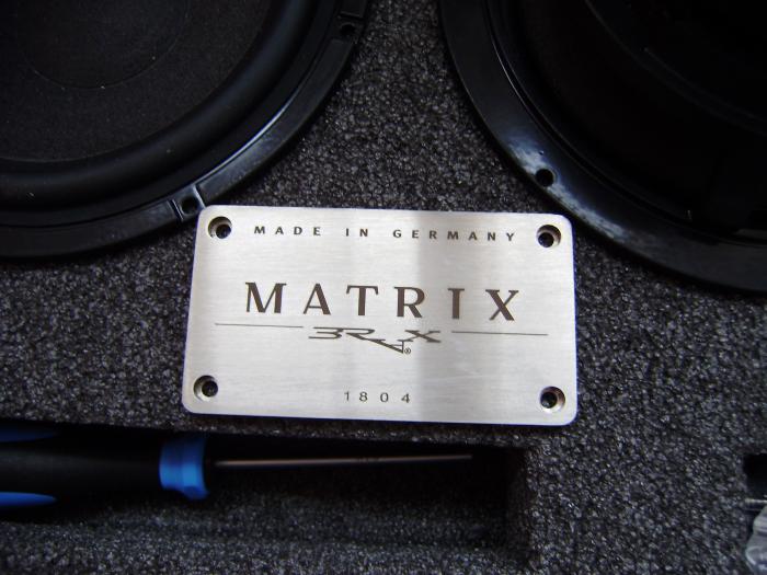

A nakoniec novinka:) Uz som nechcel opustit DLS Scandinavia 3 ale nechal som sa ukecat k predaji tak som skocil po Brax NOX 80.
o 13.10.2012, 21:31 | Toxxx
o 13.10.2012, 21:32 | Toxxx
o 13.10.2012, 21:34 | Toxxx
o 13.10.2012, 21:35 | kubiik
jaky ukecat. vzdyt si mi je v podstate vnutil :D
o 13.10.2012, 21:36 | Toxxx
kubiik: To urcite:P O Braxoch si nechcel ani pocut:P
