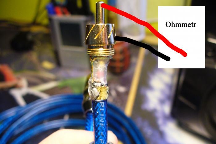

prosim vas, napsal by me tady nekdo naky strucny navod popr s obrazkem nakym, jak promerit cinchce zda jsou v poradku? a jake mam popripade namerit hodnoty? dekuju moc.
o 05.09.2010, 11:22 | Bladzej
vem ohmmetr a jednu svorku dej na kostru cinche, druhou svorku na jádro a pokud nenaměříš nic, nebo error, tak je v pořádku. jo , kabel nikam nezapojuj a takle postupně proměř všechny cesty.
pokud naměříš nějaký odpor, tak je někde zkrat.
o 05.09.2010, 11:25 | petrb
ok takze vzdycky mit jeden cinch zapojeny v radiu vypojit ze zesu a merit pri zaplem radiu? nebo to chapu spatne?
o 05.09.2010, 11:29 | Bladzej
tu rycho návod, fakt tam neni co zkazit/poškodit.
foto k příspěvku  od Bladzej
o 05.09.2010, 11:30 | Bladzej
nee, kabel musíš mít úplně vypojený. bez napětí.
o 06.09.2010, 18:52 | petrb
tak porad me hvizdali repraky tak sem prvne altik ten je ok pak vsechny kabely a zapojeni taky ok, a ted ty signaly taky oboje ok a nakonec je neco v haji v zesilovaci... axton impact c 400x2, tak sem to prepojil na crunch pzi 325,2 a 100% po hvizdani ani tucha tak hold pujde na opraavu, ale nema nekdo tucha co by v nem mohlo byt spatne?
