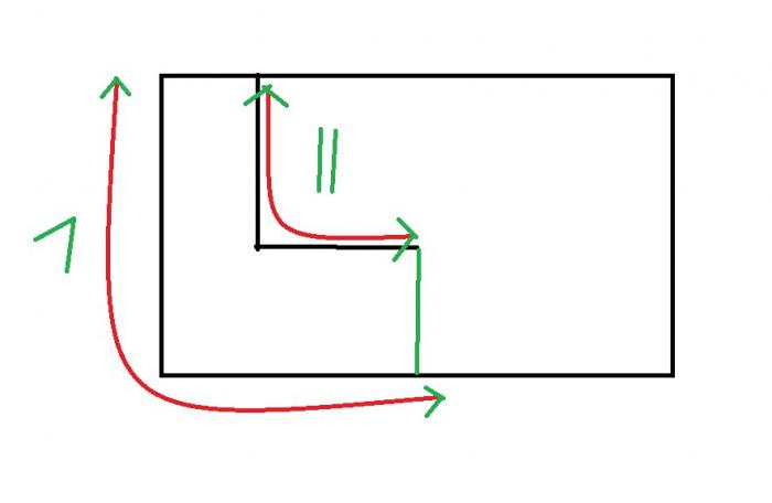

hledal jsem, ale nenasel. Zajimalo by me jak se pocita delka sterbiny. mam ji mi dlouhou 26cm, ale nevim jak to spocist. Podle sipky 1 nebo II ?
foto k příspěvku  od axetom
o 04.09.2010, 00:41 | axetom
jeste doplknim ze to je pohled z boku
o 04.09.2010, 04:25 | pepe689
muj tip jeIII. presne stred mezi I a II

jako pepa. edit: tady link: [ Link ]
Midnite: tyhle rozměry zná, jen je potrebuje převést z teorie do praxe- štěrbinu za roh
o 08.09.2010, 10:25 | noclue
je to dlzka v strede, cize III ako pepa

presne jako noclue :-)
