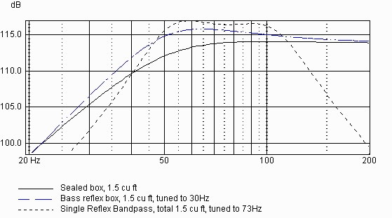

o 30.08.2010, 20:17 | prohifi.cz | Upraveno: 2010-08-30 20:32:23
viz napr. clanek zde:
a predevsim obrazek dole, kde je srovnani jednotlivych typu ozvucnic na stejnem menici.
A citace z clanku:
"Benefits with bandpass are:
* Can be built to have very high efficiency which makes it good for high SPL "
A je to tam jasne videt - dobra BP ozvucnice je nejefektivnejsim (nejhlasitejsim) typem ozvucnice. Efektivita ozvucnice muze byt o 2dB a vice vyssi proti BR.
Bandpass je mene presny, ale dle pozadavku Radeggasta chce jeho kamos maximalni tlaky, takze si stojim za svym a muzu na to najit dalsi potvrzeni na netu.
Dobre postavena BP ozvucnice umi prinest nejvetsi tlaky na sirsim spektru hudby. BP ozvucnice se daji samozrejme koupit od nejnizsich castek po desetitice.
Pokud jde tedy o nejvetsi tlak do 8k, rikam BP ozvucnici.

o 30.08.2010, 20:22 | Midnite

o 30.08.2010, 20:31 | CarMedia.cz
Milane s ozvučnicí máš pravdu, ale než abych si pořídil podprůměrný subwoofer v této ozvučnici, pořídím si raději něco hodně kvalitního a postavím si dobře nalazenou bednu.

o 30.08.2010, 20:33 | prohifi.cz | Upraveno: 2010-08-30 20:51:29
2 Midnite:
Smesne to neni, staci jenom dobre cist a pripustit, ze se pletes.
Daval jsem sem odkazy:
Zesilovac + subwoofer = 3270 + 3990 = 7260 Kc
7260 Kc < 8000 Kc
Tj. abys pochopil - toto je sestava s kvalitnim zesilovacem a bandpassovou ozvucnici do 8000 Kc.
K tomu treba kabelova sada:
A za 840 Kc, tj. za 8100 Kc vcetne postovneho je ta sestava komplet.
A zisk bedny muze byt cca 2-5 dB. Pokud by byl 3 dB, je to stejne jako kdyby mel v aute ten samy menic, ale 2x v BR ozvucnicich.
A co myslis? Hraje hlasiteji 1 subwoofer nebo 2?
Pust si nejaky simulacni soft a zkus pochopit jake jsou rozdily mezi ozvucnicemi. A cena menice na toto nema vliv, tohle je o vlastnostech bedny. Funguje to i pro vhodny basak za 500 Kc.

o 31.08.2010, 10:19 | prohifi.cz
Ja slysel i dobre hrajici bedny, asi si na to nemel stesti. Ber to tak, ze se ted hodne prodava prave tohle levnejsi zbozi, tak si vyrobci davaji uz vice zalezet.
Musis rozlisovat bednu na tlak na bezny poslech a na souteze (dB drag). U dB dragu to ladis na konkretni frekvenci, hodne uzke pasmo - zkratka je tam velky zub treba na 10 Hz sirokem pasmu.
Pokud chces, aby ozvucnice hrala hodne nahlas pri beznem poslechu, tak BP bedna ti posili cele spektrum rekneme tech 50-80 Hz, coz je v teto situaci zadouci. BR bedna to umi take, ale neposili cele pasmo tolik.
Co by ti byla platna super odladena BR bedna, co bude mit pri 50-55 Hz zisk na ozvucnici treba 10 dB, ale v okoli to hodne prudce klesne? To bys musel vybirat konkretni skladby, ktere maji veskere basy primo v tomto spektru. Tohle ale BR bedna umi a pro dB drag je to zadouci. Nesrovnaval jsem to s BP, jak by sel tady udelat nejaky pekny zub...
Druha vec je ta, ze BP bedna je mnohem tezsi na stavbu i odladeni.
Takze 2 pohledy:
1) dB drag - posilit maximalne hodne ouzke pasmo
2) bezny poslech - posilit nejlepe cele basove pasmo
Chtel jsem to nejak zkusit prepocitat primo pro konkretni basaky, ale neznam presny vzorec na krivku ozvucnice. Kdyz bude trocha casu, zkusim to zintegrovat pres cely prubeh a uvidime co vyjde.

o 31.08.2010, 16:56 | prohifi.cz | Upraveno: 2010-08-31 17:10:10
Jezis Midnite ty uz zkousis uvarit polivku z cisty vody.
Zkratka to mas vsude na netu potvrzeny a je to jednoduchy. Zkus si projit nejake specifikace ozvucnic. Jo, praxe je malicko jina nez teorie, protoze zahrnuje i okolni vlivy, ale pouze nejak pokrivuje vypocitany vysledek, nikoliv ze ho kompletne cely prevrati a vyvrati.
Kdyz stavis ozvucnici, udelas si vypocet, pak to zkusis v aute a doladis ji, ale opiras se o zakladni fyzikalni zakony.
Spravne postavena BP ozvucnice je efektivnejsi, umi dosahnout vyssiho akustickeho tlaku s vhodnym menicem. Jejim problemem je nizsi presnost, coz je videt v clanku, co jsem sem zalinkoval.
Porovnej si group delay:
Sealed: 6 milli-seconds @ 38Hz
Bass reflex:10 milli-seconds @ 25Hz
Bandpass: 14 milli-seconds @ 50Hz
Okolim nemyslim okoli vozu, ale samozrejme frekvencni okoli lokalniho maxima SPL krivky daneho subwooferu v dane ozvucnici - zkratka misto, kde ma funkce tlaku na svem konkavnim prubehu nulovou prvni derivaci jestli je to pochopitelnejsi.
"Druhá věc je jestli chce hrát pro okolí, ale i na to bych si raděj dal BR bednu." ... proc proboha? Muzes to necim podlozit? Napis mi sem nejake logicke vysvetleni teto tvoji uvahy.
Proc hraje BR bedna vice po okoli nez BP bedna?
A nechci nejaky podklad, ze jsi to tak nekde slysel nebo ze ti to tak prijde. Chci nejake logicke oduvodneni, proc by to tak melo byt.
Tady nejde o upresnostnovani nejakeho typu ozvucnice. Tady jde o konstrukci ozvucnice a BP typ ozvucnice je obecne efektivnejsi, tj. dosahuje vyssich SPL hodnot.
A jak pise bassmistrkuca 8 - presne tak, BP ozvucnice se pouzivaji i pro dB drag ucely, ale navrhnout a naladit takovou ozvucnici je mnohem tezsi nez BR.

Milane DF není zas tak přefouklá bublina v případě využití zesilovače na SW. U toho MBQ při 2-ohmovém zapojení bude DF při 40, 45 Hz pod 100, což je na SW dosti málo. Proto se vyrábějí monobloky, které mají tyto vlastnosti lepší. Není to jen o zvuku (nebo tlaku) subwooferu, ale také o tom, jestli to ten SW přežije. Další věc je volba zesilovače na SW, kdy bych rozhodně doporučil zesilovač, který bude mít výkonnostní rezervu, obzvláště, pokud jde o tlak.
To Petis: Mám pocit, že pokud máš 2ch, který dává 12kW v můstku, tak to bude spíše dual mono.. :-)
Jinak s volbou ozvučnice má pravdu Milan, psal jsem to Midnitemu i na ICQ, než jste tuto debatu zde rozjeli na plné obrátky.
