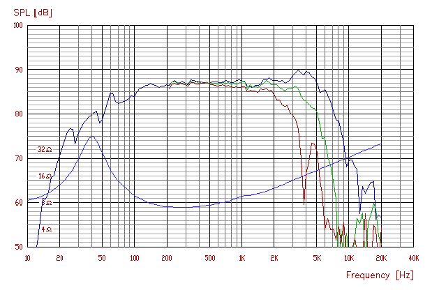

nevim proč bych neladil od 40hz, podivej se na odkaz
o 05.09.2010, 23:21 | pepe689
Free Air Resonance eto Fs (Hz): 62.5 tak asi proto
o 06.09.2010, 01:23 | drobek007
no nevim jestli fs je pro free air, takže chceš říct že těch 42 je pro uzavřenou ozvučnici? a tak mi najdi kolik litru je uzavřená ozvučnice, řekl bych že to nikde nenajdeš. Ale ja se puvodně ptal jestli ma smysl směrovat repraky i pri tehle frekvencich...

Fs je měřená ve volném prostoru. Zabudováním do ozvučnice se už jen zvýší. Tyto reproduktory bych dělil tak na 65Hz. Níž je to zbytečné.
