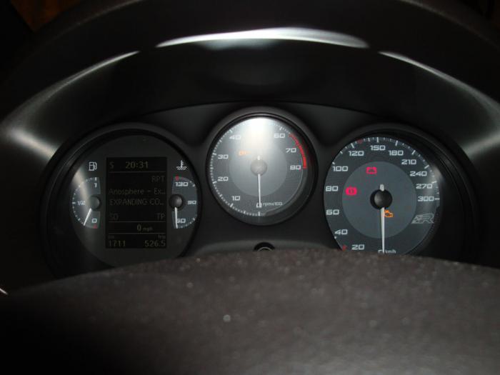

Prva rekacia typka z CR ktoremu sa volalo aby poradil povedal ze dotycna navi je pre cinsky trh a bola len vymenena vonkajsia krytka a nalepene naplepky. NAvi som kupoval zCR ako novu a vsetko tomu tak aj nasvedcovalo a nasvedcuje. Bolo mi povedane ze preto ma 0 lebo moze skoncit v hociakom VW na celom uzemi sveta. Logiku to ma preto sa tym viac nezaoberam. V stredu som navstivil chlapika ktori mi nasukal nejake kodovanie bohuzial cast volantu a MFD nefungovali. Po 2 hodinach neuspesneho kodovania som odisiel z polofunkcnou RNS domov cca 80km. Pocas jazdy mi isla navigacia a hudba z SD karty. Vsetko klapalo az nato ze som nemal znazorne funkcie na MFD a z volantu mi nesli posuvat skladby. Bol som s tym zmiereny ze budem hladat dalsieho odbornika ktori mi snad pomoze. Prislubil mi pomoc kamarat z BA ktory tak povediac aj nadiktoval vsetky kody chlapikovi ktory to tam podla neho nasukal. Vzdy po vypnuti klucika ale funkcie nebavili. Co sa stalo ale dnes som tomu nechcel verit. 48 hodin som v aute nebol a ked som si dnes chcel pustit radio nesiel zvuk. Myslel som si ze som dal volume na 0 ale nebolo tomu tak. Skusil som SD kartu ale ani tam nebolo pocut zvuk. Oci mi skocili na MFD a nechcel som verit za MFD som mal napisanu ulicu kde som stal. MFD zacal z nicoho nic pracovat ako aj ostatne funkcie na druhu stranu mi nejde HLAS. Auto som objednaval z full vybavou teda aj BT ale do dnesneho dna len asi malo ludi tusi ze v RNS315 je zabudovany aj BT a nie ako to bolo doposial pod sedackou spolujazdca. Cize ak to vsetko rozchodim dalsi vec bude doinstalovat BT ... je to dlhe pisanie mozno aj roman co musi tuner prezit ak niecomu nerozumie ale velmi to chce. Nepoznam vo svojom okoli nikoho kto by to skusil predo mnou tak ako mnohokrat co som chcel maz ine. Viem dan je niekdy vysoka ale stale tvrdim ak clovek ma priatelov zvladne vsetko ... NApisem ako som dopadol v nedelu pride kamo z BA a verim, ze to rozchodi. Vazim si pomoc ktoru som od Vas dostal skusim ale najskor totok. KEd nepochodim, urobim vsetko preto aby RNS510 v Seat Leone 1P hrala !!!

tak a uz vsetko funguje tak ako ma ... RNS a MFD su uz kamarati. Doinstalovat uz iba modul BT a bude hotovo ...

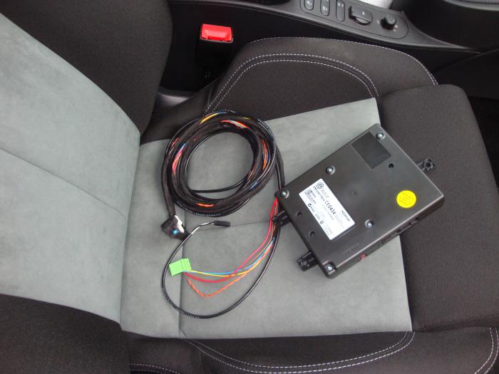

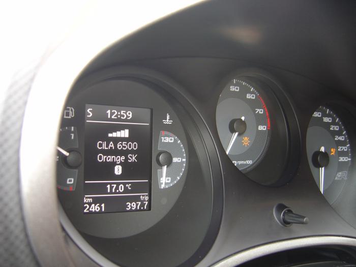

o 12.09.2010, 20:22 | cila
Vsetko funkcne aj BT a HF funguje tak ako ma s MFD a volantom ... Bola to zaberacka ale uz to mam zasebou. Teraz to uz vyzera vsetko jednoducho ked clovek pride ako nato ...
