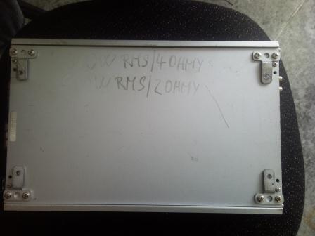

koupil sem tento zesilovač od seat power, dnes sem konečně jel na vyladění tak se i poprvý zaplo,bohužel zesilovač se tak po 3 minutách ohřeje tak že se na něm nedá udžet ruka a ve špičká co to typek ladil přes takovou tu kabičku co se dáva místo signálů tak i vypínal..nevíte co by s tim mohlo byt, než to začnu nějak řešit...

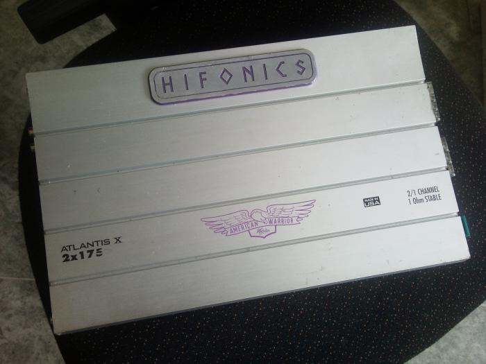

Vzhledem k tomu, že je to analog, tak se bude hřát vždycky - když mu pořádně naložíš, tak přidělej aktivní chlazení. Jinak si myslím, že zesilovač je OK.
Info z Ampguts.com
Hifonics Atlantis X
výkony při 12.5V:
2 x 175 @ 4 ohms
2 x 300 @ 2 ohms
1 x 600 @ 4 ohms
Frekvenční rozsah : 10 Hz to 40 Khz ± 1dB
THD: 0.03% at 4 ohms load, 0.05 at 2 ohms or 4 ohms bridged
Damping Factor : 250 into 4 ohms
Fuse: 35 x 2
To že je na něm napsáno, že je stabilní do 1 Ohmu ještě neznamená, že mu to dělá dobře. S tím výkonem 900 watů v můstku do 2 Ohmů bych to viděl na max. výkon (občas nějakou špičku), protože analogový zesilovač, co má pojistku 70 Ampér dost dobře nemůže dávat sinusový výkon 900 watů.

podle mě to v můstku 2ohmy neumí! tudíž tady bude zakopaný pes.

On ale stabilitu 2 ohmy myslel na kanál, tudíž můstek 4-ohmový. Pokud by můstek měl být 2-ohmový, musel by zes umět na jednotlivém kanálu 1 ohm. V tomto okamžiku je to podle mě jasné. Zes neumí 1 ohm na kanál, neumí 2 ohmy v můstku.
Proto se ti přehřívá. Ještě zkus stáhnout Bass Boost (pokud ho máš vytažený), stejně to zvuk wooferu jen kazí. Již v inzerátu jsem poukazoval na to, že 1 ohm na kanál, potažmo 2 v můstku zřejmě umět nebude. Přeci jen výrobce by o tom zesilovači měl vědět více, jak nějaký prodejce v USA.

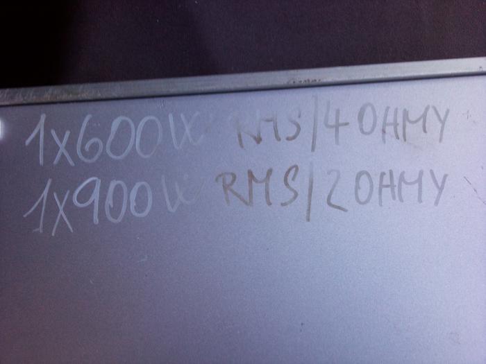

Jen tak mimochodem, když se kouknete na fotku do inzerátu tak přímo na šasi zesilovače je napsáno 1ohm stable..

tak sem se mu dovolal, vzal mi to řekl že těch 1x900watt rms je napsáno přímo v manuálu , tak sem mu řekl že neni že je to i tady ten manuál. pak že se po tom podívá a ozve se.. právě napsal sms že to opravdu nehodná řešit. že ty udaje někde vyčetl..a že je to muj problem pokud je to nemá.ale já si stojim za svým že on do inzerát nenapsal nic jako že ty udaje nemusí byt pravdivé..prostě prodal mi něco jiného než co bylo inzerováno.takže nevim jak se s nim mam po dobrem domluvit

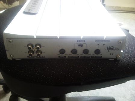

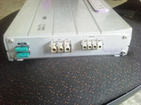

o 20.08.2010, 17:45 | maiky46
foto k příspěvku  od maiky46
o 20.08.2010, 17:46 | maiky46
o 20.08.2010, 17:47 | maiky46 | Upraveno: 2010-08-20 17:58:33
o 20.08.2010, 20:50 | maiky46
jeslti chceš vnitřek tak si řekni klidně ti ho vyfotim ale nikdy sem zesilovač nerozebiral tak aby si pak neřek že sem do toho lez.
o 24.08.2010, 16:20 | Seat Power
nemusis
