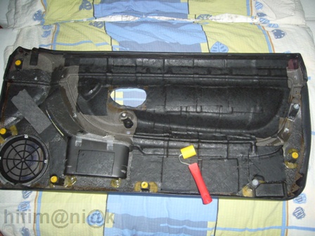

o 11.08.2010, 16:45 | hifim@ni@k
Původní hliníkové kroužky končily před obložením dveří.

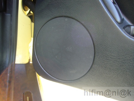

o 11.08.2010, 16:46 | hifim@ni@k
V obložení byla nacvaknutá originální mřížka.

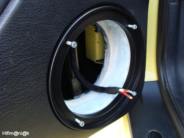

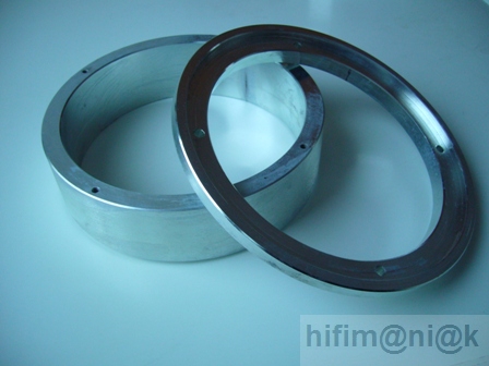

o 11.08.2010, 16:58 | hifim@ni@k
Materiál je ocel. Uchycení na plech dveří a reproduktoru pomocí 4ks M4. Vnější kroužek má po obvodu zápich, původně se tam mřížka opírala. Hmotnost jednoho kroužku je 2.1Kg a povrchová úprava je provedena zinkováním.
foto k příspěvku  od hifim@ni@k

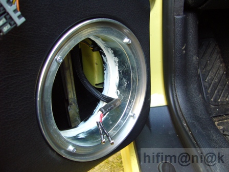

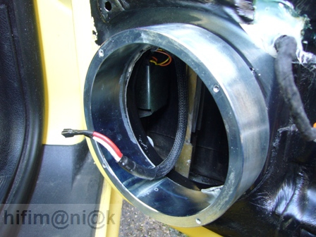

o 11.08.2010, 17:04 | hifim@ni@k
Nasazený vnitřní kroužek. Uvnitř dveří je další ( hliníkový ) kroužek o tloušťce 10mm. Má průchozí otvory, kterými jsem prostrčil šrouby a dále skrz plech přišrouboval k ocelovému kroužku. Těsnost je zajištěna polyuretanovým tmelem.

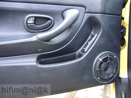

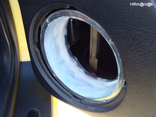

o 11.08.2010, 17:06 | hifim@ni@k | Upraveno: 2010-08-11 17:17:00
Obložení dveří je na svém místě. Vnější kroužek zapadá do osazení v obložení. Pro utěsnění jsem použil pásku Sinus Live.

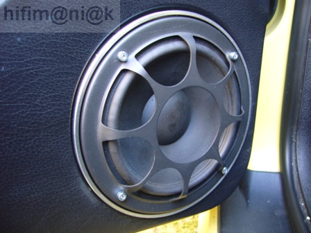

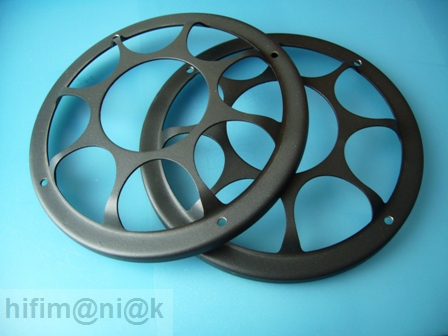

o 11.08.2010, 17:08 | hifim@ni@k
Originální kovové mříky Morel.
o 11.08.2010, 17:09 | hifim@ni@k | Upraveno: 2010-08-11 17:29:09
Reproduktor a mřížka jsou tam. Repro je Morel Hybrid 6.

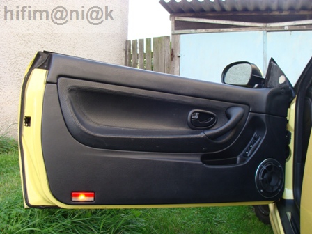

o 14.08.2010, 19:38 | hifim@ni@k
Ještě celé dveře. Pokud má někdo náhodou přístup na vrakáč, tak bych potřeboval sehnat trojúhelníčky k zrcátkům na Peugeot 406 Coupe ( 1997 ). Jsou zničené po laminátování prvních domečků. Děkuji.

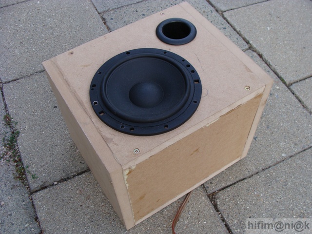

Nuda v Třebíči. Toxx během 30min zbouchal (někteří by se mohli leccos přiučit) dvě ozvučnice pro náš pokus. Jednu CL a druhou BR.

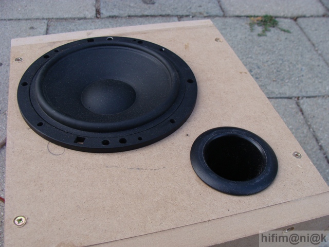

o 15.07.2011, 21:41 | hifim@ni@k
Morel Hybrid, ozvučnice 10 litrů a nějaký nátrubek 50x105mm.
o 15.07.2011, 21:46 | hifim@ni@k
Odborně zapojeno a následoval test. A výsledek? Hybridy nejsou v BR tak přesvědčivé, abych rozřezal obložení a vyrobil ozvučnici. Rozdíl oproti montáži do celých dveří je naprosto zanedbatelný.

o 15.07.2011, 22:03 | Toxxx
No ked sa jedna o hifi tak treba makat:D A teraz k testu. Neaky vyrazny rozdiel tam nebol takze predelavka doorboardov by bol zbytocna. A zistili sme ze Morely dokazu zahrat aj na DLS A3.

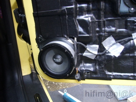

o 03.09.2011, 18:22 | hifim@ni@k
V Třebíči se opět trochu makalo.
Vzniklo podezření, že ty ocelové kroužky přece jen zvoní. Zvažoval jsem Siligum, ale nechtělo se mi utrácet. Použil jsem neutrální silikon a nanesl vrstvu cca 2-3mm. Uvidím zda to k něčemu bude.

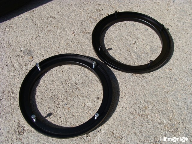

o 03.09.2011, 18:24 | hifim@ni@k
Když už to bylo rozdělané, provedl jsem test a sprejem vzal kroužky na černo. Výsledek se mi líbí, takže půjdou na komaxit.

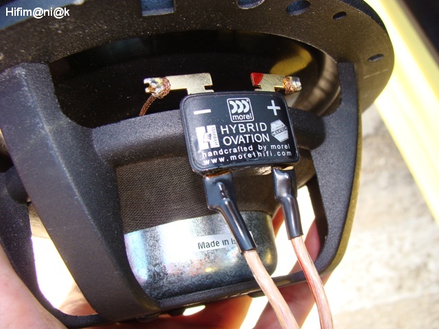

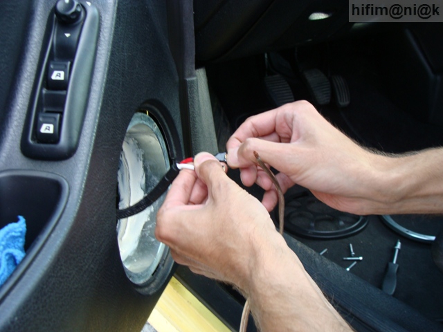

o 03.09.2011, 18:26 | hifim@ni@k
Repro bylo připojeno pomocí konektorů a byly s tím jen problémy. Nově už natvrdo napájené.

o 03.09.2011, 18:42 | ivls
to hifim@ni@k
zvonilo? - to je děs - člověk chce udělat pro instalaci maximum a nakonec by možná byly lepší obyč. mdf kroužky :o)
než jsi tam dával ten silikon, nezvažoval jsi na ta místa dynamat extreme?
o 03.09.2011, 18:48 | hifim@ni@k | Upraveno: 2011-09-03 18:52:21
Právě jsem chtěl něco pružného, protože předpokládám, že to zvonění je spíše tvořeno odrazy zvuku, než nestabilitou kroužku. Prakticky celý koš je schovaný v tom kroužku. A Dynamat s ALU folií se mi moc nezamlouval.
Je ale možné, že to způsobovaly i odrazy od vnějšího plechu.
