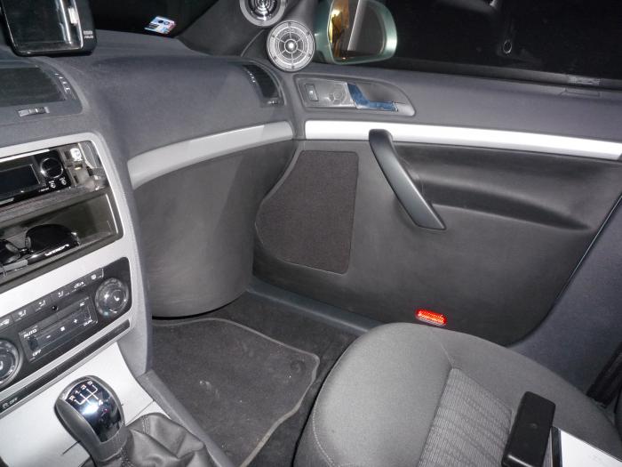

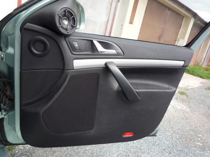

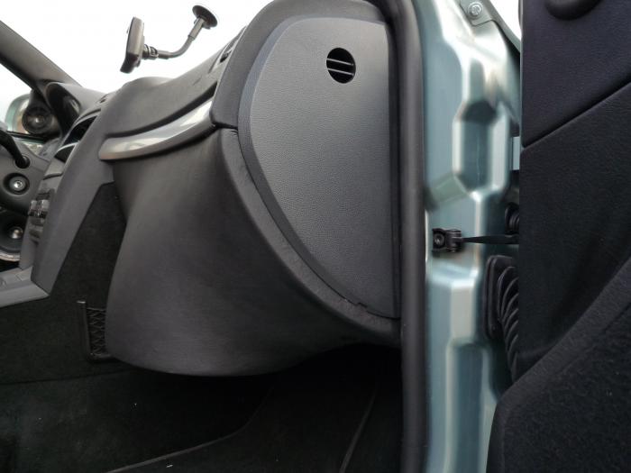

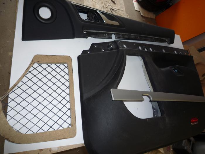

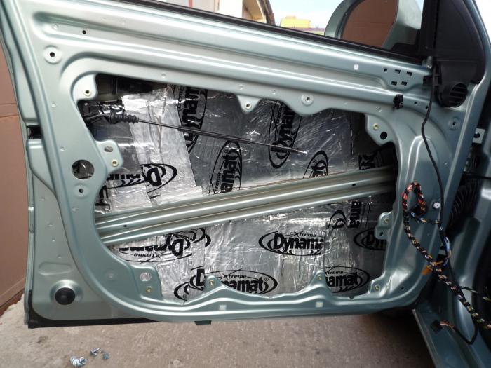

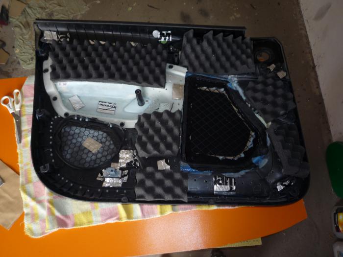

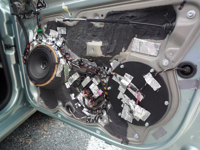

tak jsem konecne dotahl dvere u spolujezdce do finalni podoby a chci se podelit s nejakou tou fotkou
u ridice me ceka jeste potahnout kozenkou a mrizka na stredobas

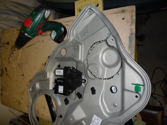

nutnost byla predelat stredobas ze zadni casti dveri do casti predni - znamenalo to tedy zaslepit otvor po puvodnim seriovem streedobasu a udelat otvor novy

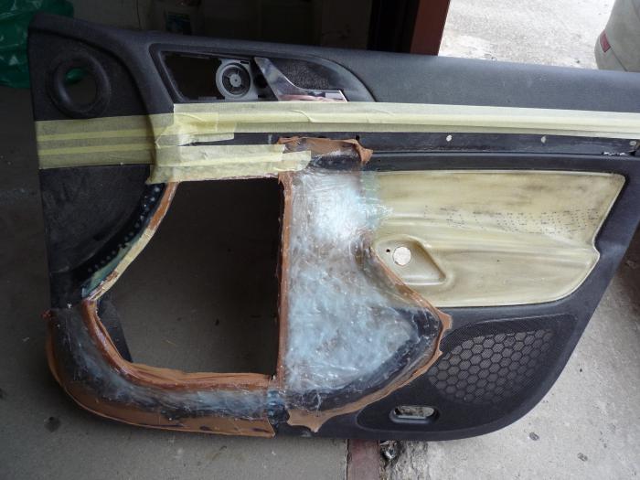

- tlumil jsem komplet dynamatem extreme a brax pastou

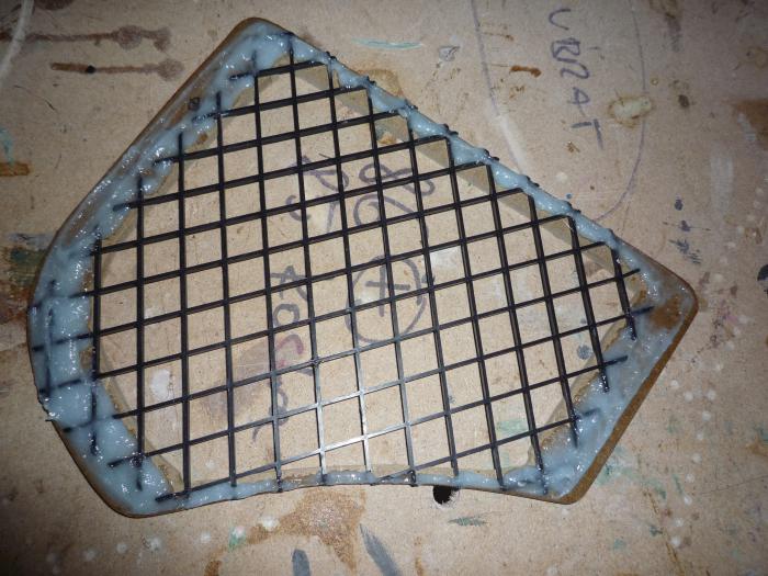

- porad jsem uvazoval, co dat pod pruzvucnou tkaninu, jako ochranu reproduktoru - nakonec vyhral plastovy rost na utirani valecku pro malovani
-tapec se musel pri potahovani rozdelat na jednotlive dily a pak po potahnuti zase dat dohromady - delal jsem pajkou a pridaval jsem kousky, ktere mi zbyly pri rozrezavani tapecu
zbytek snad vyplyne z fotek, pripadne dotazy doplnim dodatecne, jestli nekdo bude mit zajem

o 08.08.2010, 20:52 | Aegis
luxusní...
o 08.08.2010, 20:55 | ruffrider
masakr, kdyby byla příplatková top verze audia z fabriky tak by určitě vypadala takhle;-)
o 08.08.2010, 21:56 | cendler
jj super kousek, ten spodní díl si potáhnul do kůže?
o 08.08.2010, 22:10 | raksop
Pochvala super.
o 08.08.2010, 22:19 | johanik
Ten pán je šikovnej :-) Moc pěkné
o 08.08.2010, 22:24 | clown
domky super, ty zavidim.
u dveri postradam aspon kus kapsy, ale to je o tom, co kdo potrebuje :o)
o 08.08.2010, 22:26 | prohifi.cz
Taky se mi to libi. Spousta lidi dela klasickej hrbol na tapecaku pouze na stredobas, coz je dost okaty a je videt, ze to tam zkratka z vyroby neni. Ale tohle vypada hodne pekne. Zvuku to smerovani a vyssi posazeni urcite pomuze hodne.
o 09.08.2010, 08:41 | Milhauzz
Tak to je super, koukám, že ses toho nebál. Za mě pochavala, hlavně tedy za odvahu.
Btw, čímpak je to osazené?
o 09.08.2010, 10:35 | wattman
Tajné komponenty, které kdysi měly znak podobný ohmu :-)
Jinak se mi to také moc líbí - design a účelnost = takřka dokonalé :-)

to cendler
potazeno je to kozenkou - bylo nutne odtrhnout textilni podklad, pro dobrou tvarovatelnost pomoci horkovzdusne pistole, ale i tak jsem musel udelat spoj, ktery na fotce neni videt, ale povedl se moc dobre
to clown
pokud chces zvuk, ozelis proste nektere veci - ani tak me nestve odkladaci misto ve dverich, jak zruseni klimatizovane schranky pred spolujezdcem, kde je sw
to Milhauzz
byly doby, kdy jsem chtel vsechno resit tak, aby se nelaminovalo a nerezalo, ale jsem uz asi ve stadiu, kdy tohle proste nelze, pokud chci vyuzit potencial komponentu
jinak osazeni viz odkaz raksop
se zvukem od zacatku sezony bojuji, napred bylo bez sw a jak jsem dal sw bylo to nejake divne, jakoby nehral, jak stredobas, tak sw - po dlouhe dobe jsem dosel na to, ze treba prehodit fazi na stredobasu a vse se diametralne zmenilo
porad je ve fazi rozdelano a moc prace prede mnou, ale i tak mam z toho radost, protoze mi je tenhle system moc sympaticky a jak pise swep rad bych vyuzil potencial zastavby na maximum

Jsem hrozně rád, že ses dostal až tady do tohoto stádia. Mno konečně i já můžu o někom říct, že je pacient a mám z toho ohromnou radost :) Je fajn jak si udělal ten středobas, máš ho výše a směrovaný, to je paráda, to ti my ostatní, co nechcem hrábnout do tapecu, můžem jenom závidět.
Není to tak dávno, co sem s Milanem měl takovou teoretickou diskuzi ohledně využití potenciálu středobasu na 100 procent. V simulacích je sice výsledek uzavřených nebo BR ozvučnic ve dveřích lákavý, ale udělat ozvučnice už tak moc reálný není. Buď to vypadá nepřirozeně jako nádor, nebo minimálně člověk přijde o kapsy ve dveřích. Ono je ale rozhodující, jestli si řekneš "stačí" nebo jestli naopak muzice komplexně přizpůsobíš auto. Koukám, že ses vydal tím druhým směrem.

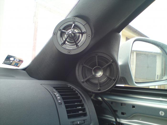

jeste dodavam vysku na sloupku, sw dam az bude nahotovo

o 10.08.2010, 20:42 | raksop
Ivan iba jedna vec vymeň tíe sadrokartonové šroby na tých výškach toď vsio.
o 10.08.2010, 20:52 | ivls
to raksop
jsou to original made in japan, dodane vyrobcem
o 10.08.2010, 20:55 | raksop
Tak to sa moc netrhli ja by som tam dal niake imbusi.Ale ak sa ti to páči tak nič.
o 10.08.2010, 21:46 | Augi
Díky za foto té výšky :-)
o 11.08.2010, 07:14 | D-door
Proti te stare octavii je to bomba.Proc doslo ke zmene stredaku?Ivls se nezda:o)
o 11.08.2010, 16:26 | hifim@ni@k
Myslím, že soudruzi přesně vědí co dělají. Tyto zapuštěné šrouby budou asi lepší než imbusy. Z hlediska difrakcí. Viděl jsem nějaká měření, kde hlavy šroubů, nezapuštěný výškáš apod. šli vidět na křivce. Myslím, že u takových komponentů nechtějí nic podcenit.
Ta výška a střed jsou udělané krásně. Celek bude určitě pecka.

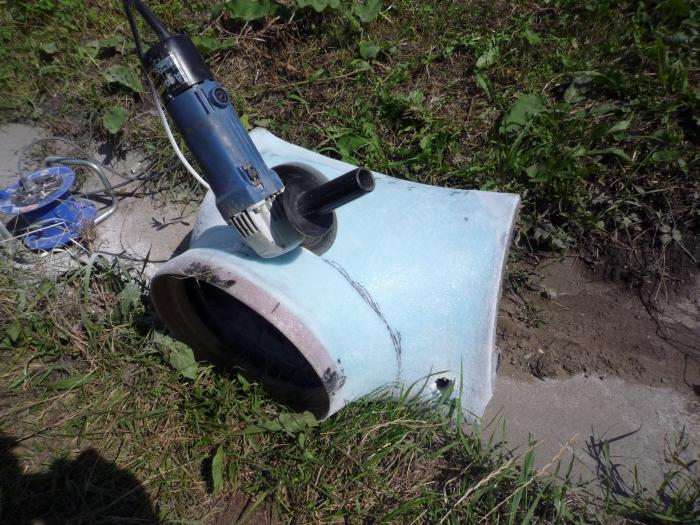

o 04.09.2010, 21:48 | ivls

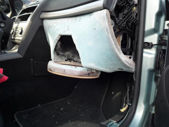

prace na ozvucnici sw
napred jsem udelal ozvucnici vetsi a casem doslo na zmenseni
ted ma kolem 17 az 18 litru

o 05.09.2010, 00:27 | raksop
Som rád že si si nechal poradiť a manželka je asi tiež rada ,že sme ta k tomu prehovorili. Zvuk ako lepšie?
o 05.09.2010, 00:37 | zipp
chudák auto...
o 05.09.2010, 08:20 | hifim@ni@k | Upraveno: 2010-09-05 08:35:26
Nelíbí se mi jak je ta ozvučnice subwooferu zapadlá dovnitř ( při pohledu z boku ) vůči té liště na palubce.
Pokud tedy takto nebyl i origo kastlík.
Máš foto měniče zespodu ? Je tam mřížka ?
Těším se, že to na Relaxu poslechnu.

o 05.09.2010, 21:43 | ivls
to raksop
diky- trvalo mi to, protoze se mi do toho moc nechtelo
- nepredelal jsem komplet, ale jen upravil tu svou ozvucnici - nevyuzil jsem misto vpredu pred airbagem nahore, ale i tak je to znat
