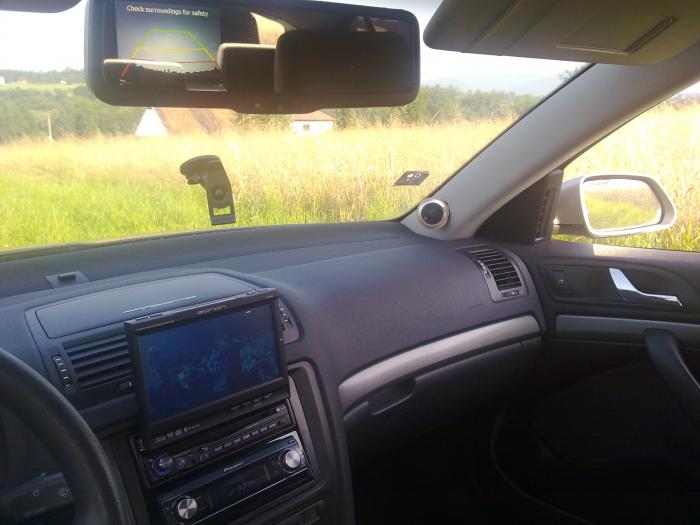

o 08.08.2010, 17:59 | Chozze12
OII sound system
radio
PIONEER DEH-P88RS II v activu
Eonon D1303
Hifonics MX6.2C
zesiky (dočasně, než seženu nějaký VRx)
rocford forsage Punch 360.2 středy
Harman/Kardon CA70 výšky
HELIX SPXL 1000 basy
Wofr
HELIX SPXL 12
Konzole
Xbox 360

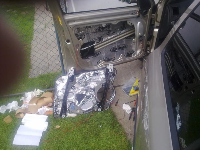

foto k příspěvku  od Chozze12

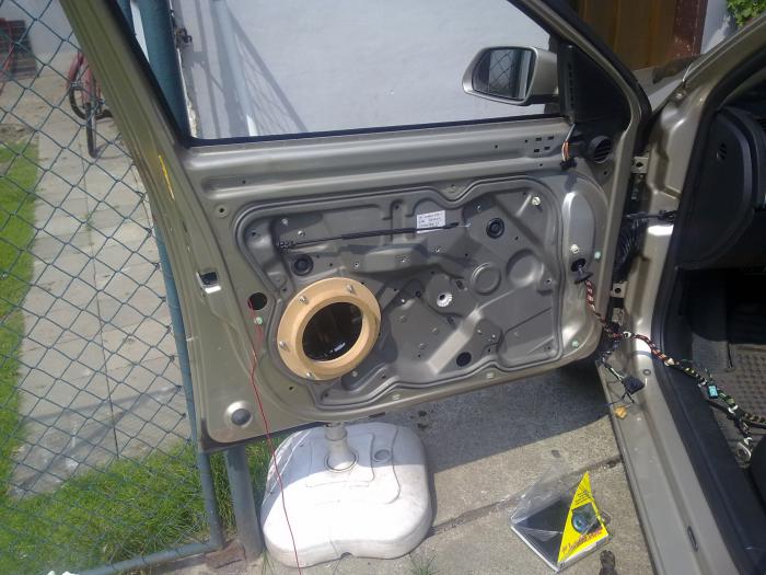

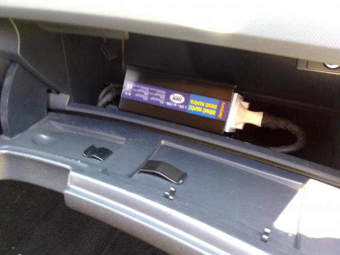

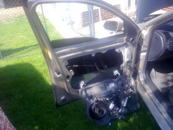

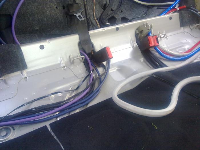

těch kablu ale bylo:-)

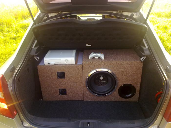

o 08.08.2010, 18:26 | Seat Power
ta bedna na woofer je ale hrozna-myslim ten koberec.
o 08.08.2010, 18:30 | Chozze12
původně jsem to měl úplně do jiného auta,a stejně se to bude ještě měnit:-)

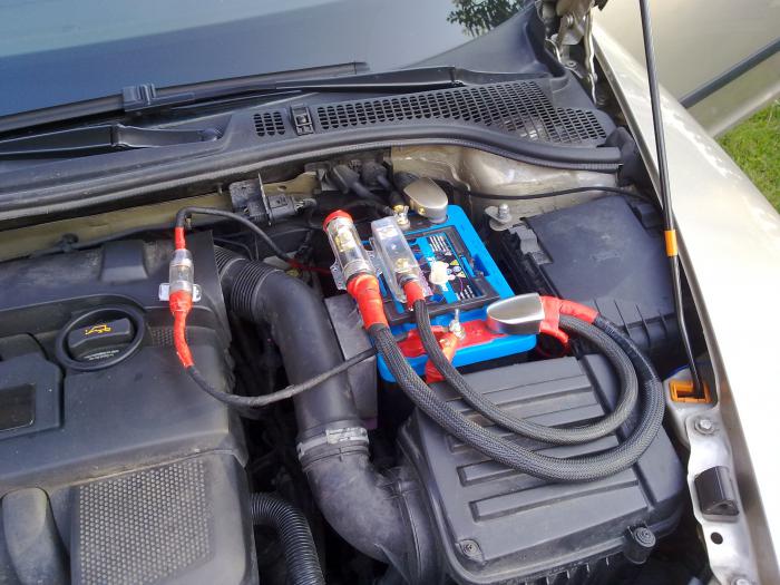

o 08.08.2010, 20:23 | clown
ty bateriovy svorky zakrejes .. doufam :o)

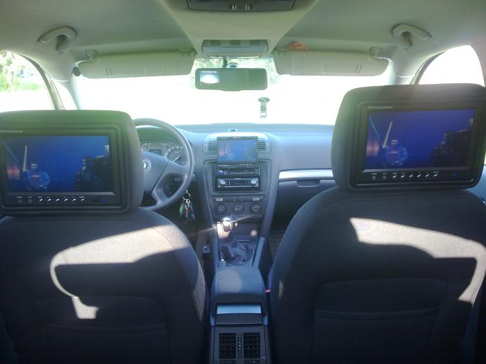

o 09.08.2010, 07:20 | kasko
chozze12 - kde jsi splašil ty hlavové opěrky? Jsou v kůži, nebo látka?
Díky

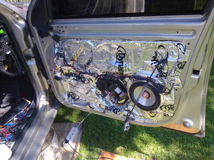

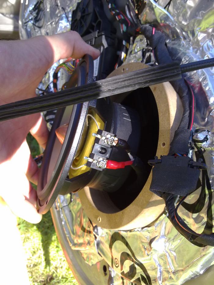

Tak fajnové reprá a s takej zlej pozícii namontované. Skús niekde zohnať doorboardy, alebo sprav sám. Oplatí sa ti to.
o 09.08.2010, 10:28 | wattman
Potahový koberec v odstínu koncernu prodávám za 135,- Kč/m2, takže opravdu toto nechápu - vypadá to fakt blbě.
Vím, že jsi do toho dal dost času a pak přijde nějaká debilní kritika, ale pracujme chytře a né namáhavě - a důležitý je konečný výsledek :-)
Jo a dej pryč ty org. repro, udělej v platě ozvučnice na nové a pak ucvakej ty čokolády a vyhoď ten ISO k. ...

jo ty opěrky jsou v kuží mají 9" ale obraz je pruměrnej, tak bych se raději kouknul jinde. Tady jinak odkaz [ Link ]
repra jsou každopádně moc utopené, budu s tím muset ještě něco dělat a koberec vyměním. Pak dodám nové fotky

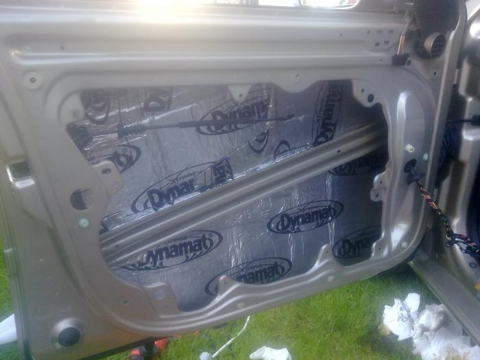

o 16.08.2010, 11:15 | Aegis
Možná hloupá otázka, ale když vidím, jak máš vytlumené i dno dveří... Pamatuješ tam na odtok vody, která se tam může dostát?
o 16.08.2010, 23:31 | Chozze12
jj pamatuji jsou tam 2 nebo 3 dírky na odtoky:-) ted už nevim
