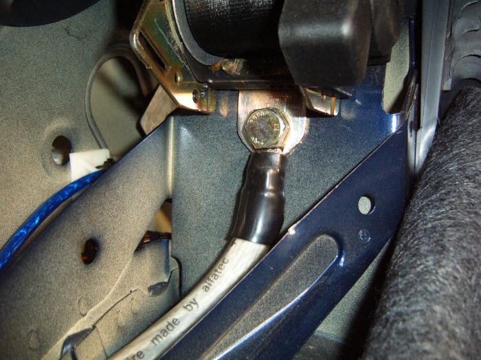

o 08.08.2010, 11:39 | sonyk02
Ukostření vzadu, na šroub pásu, očistit barvu a bezproblémovka.

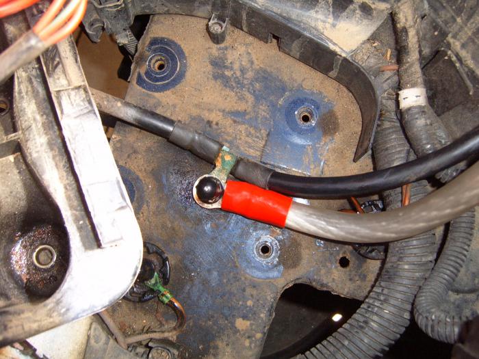

o 08.08.2010, 11:41 | sonyk02
Přikostření u baterky, stačí vyndat baterku, ten plast co je pod ní a už to uvidíš.

o 08.08.2010, 19:39 | Ravo
Mám to uděláno naprosto stejně v oct1 combi. Vzadu kostřeno přes šroub od pásů, vepředu na kostřící bod pod baterkou. Samozřejmě vše pořádně očistit a dotáhnout.
