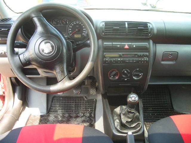

nemáte s tim někdo zkušenosti?? potřeboval bych helpnout. středový panel je social edition, tudíž bez klimy. Můžete někdo poradit???

ale jak tam pak vyřešit nastavení ventilace nebo případně horní přepínače na výstražný a vyhřejvání zadního okna?? to tady neni nikdo kdo to již neřešil??
o 06.08.2010, 20:56 | clown
ty mas toto ?
foto k příspěvku  od clown
o 07.08.2010, 12:00 | Satanda
jj přesně tak. napadlo me ho umístit místo rádia a těch horních přepínačů

za mne .. kup 1DIN vyjizdecku :o) do tohohle bych nerezal .., pri prodeji auta by to byl problem .. a nebo kup jinou palubku
o 09.08.2010, 22:58 | jasisoft | Upraveno: 2010-08-09 23:09:05
trojuholnik aj vyhrev okna zmestis dole namiesto popolnika hned pod ovladace kurenia, pripadne si zozen tlacitka s fabie I., su mensie a tie tam zmestis 100%, nezabudaj ze este budes musiet vymysliet aj nejake bocne krytky na 2din kedze seat radio je o par cm sirsie ako je bezny DIN standard (kvoli tomu sa predavaju aj redukcie na montaz neorigo radia). ale najjednoduchsie tam mas hodit vysuvacku ako pisal clown a mas pokoj.
