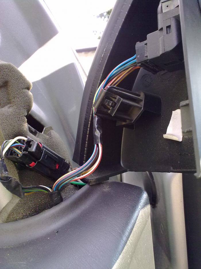

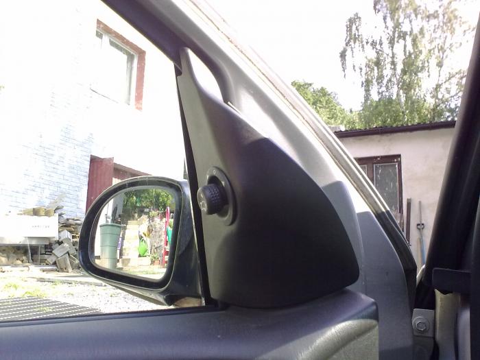

Honcke .. a kdyby byla fota i "kabelovani" byla by to masirka ..
tady jsou elektricky zrcatka, takze do tech trojuhelnicku to asi nenatlacim .. :o(

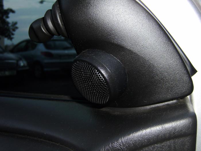

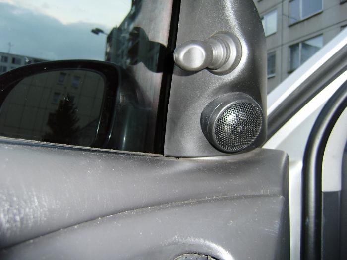

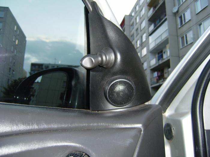

clown:nevim kolik tam bude místa u toho el.ovládacího,já mám manuál,ale mělo by to tam vlézt,já tam vyvrtal bajvoko díru ,a pak dopiloval pilníkem,výšky jsem zastrčil+zevnitř zakáp trochu vteřiňákem.Mám Carpowery.
Kabeláž fotky buhužel nemám,ale jednoduše koukni kudy bys prostrčil kabel od baterky směrem dolů aby ti vylez v podběhu,myslím že budeš muset jako kousek zpátky,no on ti dole vyleze,ten plastovej podběh musíš mít sundanej(myslím torxy že tam jsou).
a tam už bys měl vidět ďůru dovnitř,já tam p malejch úpravách natáh normálně 50tku kabel.Vevnitř ti to teda vyleze někde nad pojistkama,budeš si ho strkat z podběhu a vevnitř ho našaháš rukou.Takhle jsem aspoň tahal já.Asi 3x(pokaždý se změnou průměru kabeláže:-) )
Už si to moc nepamatuju,ale takhle bys to měl zmáknout.Foto výšek dodám.

Ja chtěl jen dodat trochu výšek,mě stačily tyto,já na to laborování moc nejsem.Natočil jsem je spíš trochu dolů,zdály se mi trochu agresívní i při ekv.na flat,a tak jak sem je natočil,tak jsem je zakáp.:-)Repro ve dveřích origo,vyhýbku na výšky jsem dal do dveří dovnitř.Jak říkám,tohle není žádná hi-fi instalace,jen malé vylepšení.Auto je dělník.
