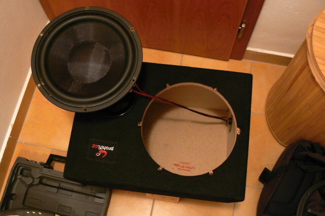

o 30.06.2010, 21:49 | Milhauzz
Vrt, vrt ...
foto k příspěvku  od Milhauzz

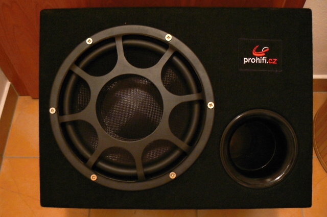

o 30.06.2010, 21:50 | Milhauzz
A je tam.

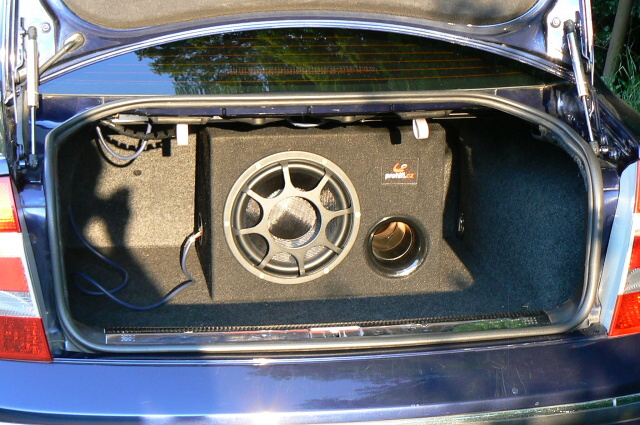

Před .. Plnokrevý nenažraný Ultimo 10

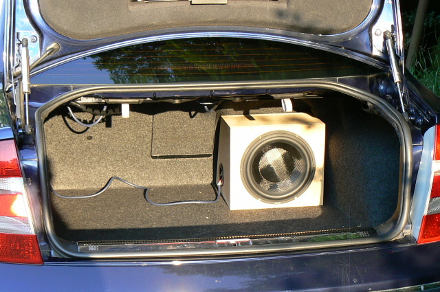

Po ...

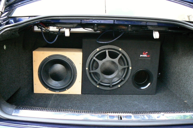

o 30.06.2010, 21:52 | Milhauzz
Poznej pět rozdílů :)
