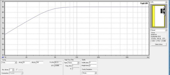

Ahoj, chtěl bych tímto oslovit někoho, kdo tomu trošku rozumí a kdo má nějaký prográmek na vytváření ozvičnic a průběh grafů!!! jestli by bylo možné, aby mi spočítal ideální ozvučnici, jestli je to oněch 20L jak doporučují, nebo i jinou? a Jaký je průběh grafu třeba u 15L, 20L a 25L? V uzavřence prosím.... Předem mockráte děkuji, tady by měli být podstatné informace

o 02.07.2010, 15:52 | wattman
Mé doporučení je na 25 litrů netto.
Když ti sem dám graf na 15 a 20 litru - moc rozdil nepoznas, ale co je podstatne - že se mění QTC - tedy zvyšuje. Takže se zvyšují nároky na vybuzení, zvyšuje rez. kmitočet a mění průběh impedance.
Co máš za zesilovač?
foto k příspěvku  od wattman
