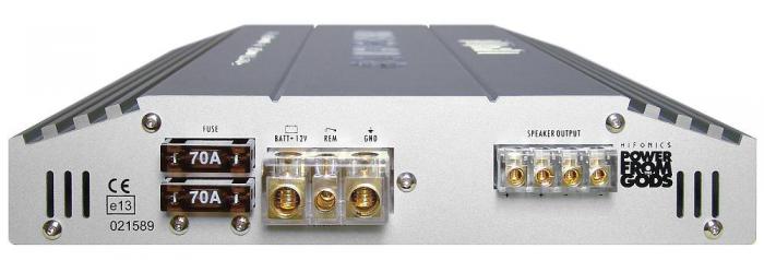

Ahoj mam novy zesilovac-monoblok Hifonics TXi 1500D a zajimaji me ty formy zapojeni na 4,2 a 1ohm,myslim tim jak tam zapojit do terminalu kabely od subwooferu.Jsou tam dve + a dve - tak zda by my to nekdo bud mohl podrobne popsat a nebo na prilozene fotce nejak vyznacit.zatim to potrebuju zkusit na 4ohmovem subwooferu ale pak budu mit 2x12 palcove subwoofery ktere maji dohromady 2ohmy tak prosim jak to zapojit

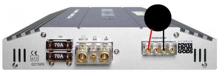

jesli to je jednocívka o 4 ohmech, tak prostě na terminálu do zdířku plus a mínus.
tu foto pro jeden čtyř ohmovej sub.

add obrázek, to černé kolečko je samozřejmě ten sub. černá linka je mínus vodič, červená je plus.
tvrdit že suby budou mít dohromady 2 ohmy, to záleží na zapojení seriově/paralerně a jejich impedanci.

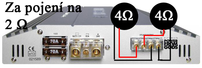

terminál je konstruovanej tak, že pokud pokud zapojíš dva suby, každej do "svých" zdířek terminálu, odpor se počítá podle paralerního zapojení. stejného výsledku dostaneš i tímto zapojením [ Link ] na hornim obrázku, akorát obsadíš pouze část terminálu. to se hodí např u dvoukanálu, nebo použitím jednoho subu, ale se dvěmio cívkami.
pokud si takhle "hraješ" s impedancí, dávej pozor, jesli to ten konkrétní zesák zvládne. jestli máš toto hifo, tak to jede v pohodě i do 1 ohmu, takže bez obav.

u toho rainbow bohužel si myslim (tu bednu neznám), že to jsou 2suby po 4 ohmech a už někde v bedně spojeny paralerně na 2 ohmy, nebo má jen dva termínály a budeš jej moc zapojit jak na 2, tak 8 ohmů.
