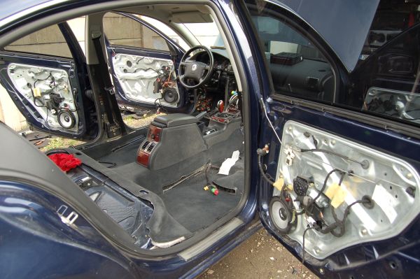

o 23.06.2010, 15:46 | Ravo
Když nebudeme diskutovat o elektrické kvalitě, tak minimálně mechanická stránka běžné stíněné dvoulinky je nedostatečná do náročného prostředí auta (velké rozdíly teplot, vlhkost, často působení různých chem.látek (lepidla, izolace, palivo a jine provoz.kapaliny) a mechaniské namáhání.
A pokud taháš kabely v autě pořádně jak bys měl, tak víš že je to práce minimálně na den (odstrojit v podstatě vnitřek auta vč. koberců atd. viz foto) a tuhletu "kratochvíli" opakovat po cca měsíci znova kvůli tomu, že kabel odešel do věčných lovišť se mi opravdu nechce.... ideálně nainstalovat a zapomenout ;-)

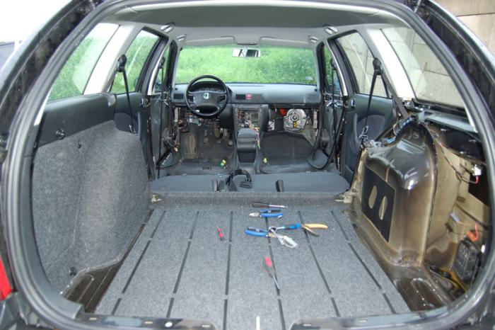

o 23.06.2010, 16:08 | Milhauzz
No jistě, všechno véééééééééén, jak jinak :)
