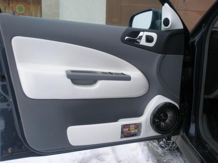

o 17.06.2010, 16:19 | Hanys73
třeba takhle? :-) kdyžtak se ozvi na mail...
foto k příspěvku  od Hanys73

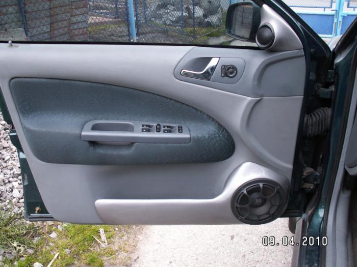

o 19.06.2010, 06:14 | jura.j
nebo aj tak ?
foto k příspěvku  od jura.j
o 20.06.2010, 13:11 | dejvyxxx
pěkný no...ještě někdo??? nějaký varianty s natočením středobasu ,zkušenosti s tím? Máte?Jinak pěkná práce toto obojí.Beru i fotky přím z montáže na mail apod.Díky moc
