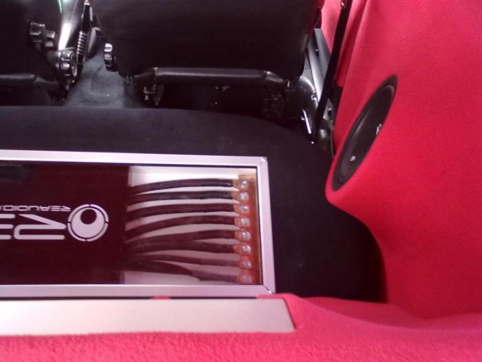

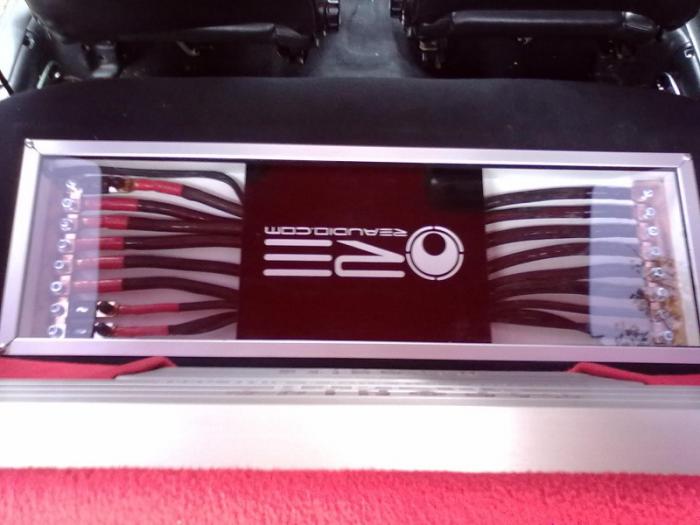

zrealizováno cca před 2 měsícema...jen sem se nedokopal fotit
od předvčerejška i jištěno
foto k příspěvku  od tomas.V

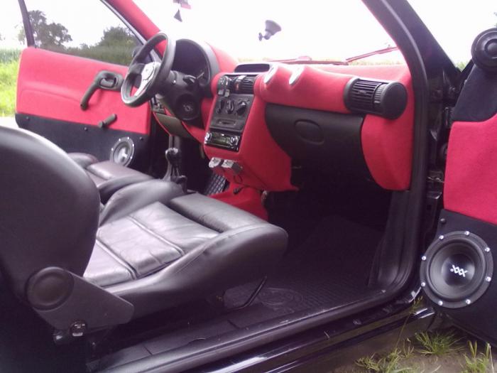

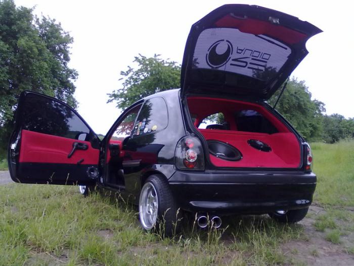

o 17.06.2010, 10:33 | P3RF3KT
taky libi vypada to vcelku moc pekne :) muzu poprosit o foto celeho interieru a pripadne i cele audio zastavby?
o 17.06.2010, 10:35 | tomas.V
foceno mobilem, tak kvalita fotky je horší

o 17.06.2010, 11:17 | Chris
moc pekne, jak hraju tie RE XXX kompa? Na jakom zosiku?
o 17.06.2010, 11:21 | Furious10
velmi pekne. davam za 1 :) este dizajnovo doriesit tie kable v tom distribucaku a bude 1* :)

Pěkné.Máš to uděláno i na sednutí na tu "elektrárnu" ?

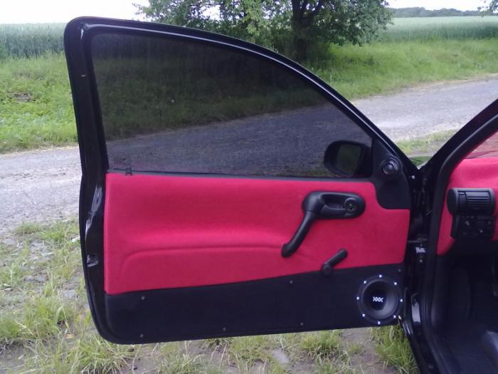

Kompa RE XXX jedou na zesiku Hifo Zeus 9404 tzn jde do nich asi 250Wrms v passivu (trochu mám staženo)
Jak hrajou? Středobasy jsou malé woofery, které maj extrémní chlazení kmitačky. Nezkoušel jsem do aktivu, ale nebojim se říct, že vydržej tak 350Wrms. Vejšky jsou 25mm z hedvábí a maj velice příjemnej zvuk. Výhybka je trochu větších rozměrů kde se nechá nastavit dělící fekvence. Jediné mínus a pro někoho plus je impedance 2ohmy a středobas s větší instalační hloubkou (10cm), i vejškáč s výhybkou sou větších rozměrů.
Kdo chce extrémně silná kompa do své instalace tak tady je ta možnost...já doporučuju
Furious: jak mám designově dořešit ty kabely?...to už víc asi nejde (flexo, měděná oka) :-)))

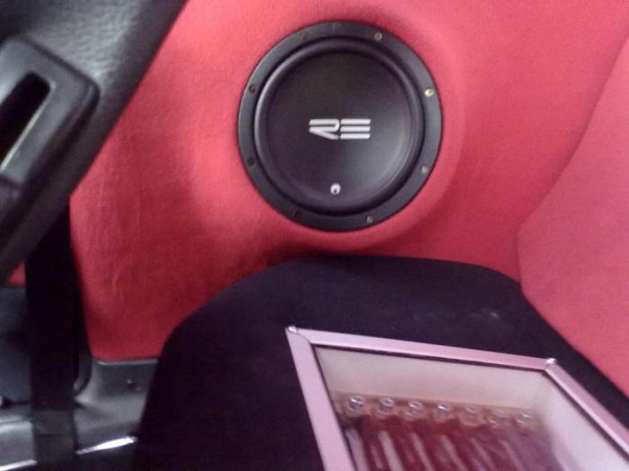

o 17.06.2010, 22:27 | wattman
hezké...

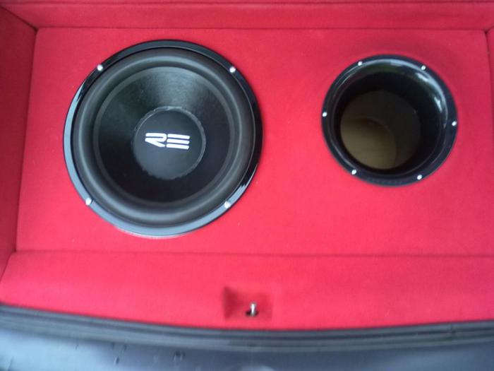

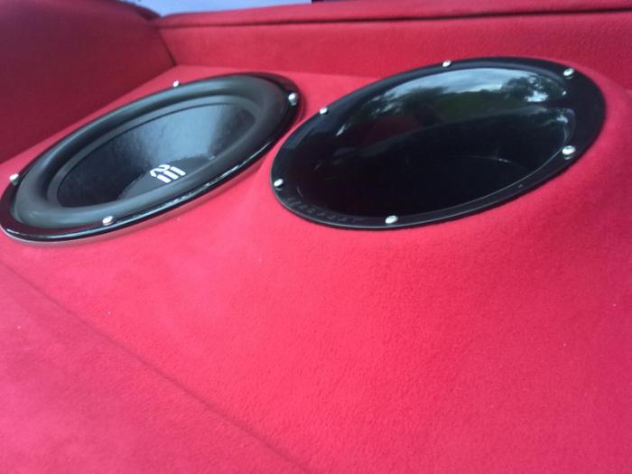

Co to je za nátrubek?

wattman: je to 6" Aeroport od Froveny...původní délka byla 40cm. Měl sem naladěno na 50Hz a déla někde kolem 20cm. Tenhle tejden sem našel o něco delší protikus a můžu říct, že opět sem mile překvapen, co to dělá na nižší frekvenci.

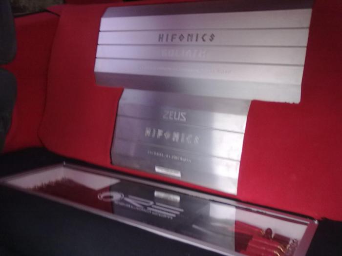

db-marek:
zesilvače jsou Hifonics: GX5000D a Zeus 9404 jinak zbytek sestavy je RE Audio
woofer RE Audio MT15 [ Link ]
2x 8"woofer RE Audio REX8 [ Link ]
kompa RE XXX6.5C [ Link ]

o 19.06.2010, 09:34 | Midnite
moc hezké :) a teď ještě vyměnit zesíky :)

o 20.06.2010, 18:48 | tomas.V
Midnite: s GX jsem spokojenej, ale vdí mi u 9404, že je to na něj moc a dost se ohřívá
