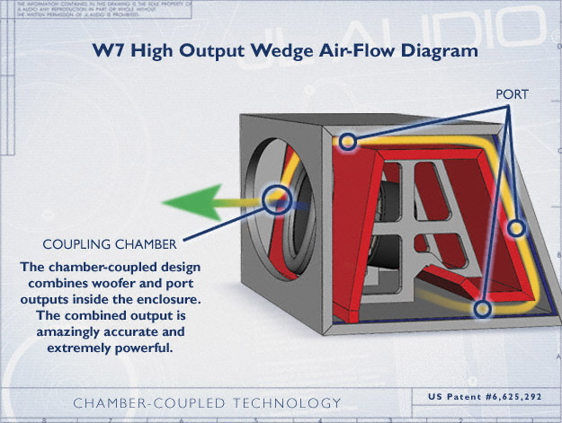

ma niekto skusenosti z touto bednou? Zaujma ma ladnenie a tlak. Rozmery mam len chcem vediet ci sa to oplati robit,teraz mam BR bednu podla vyrobcu.
foto k příspěvku  od stewe21

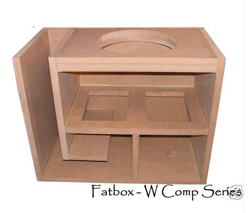

asi jako tahle bedna na JLA :-)
foto k příspěvku  od MaxxT

tu bednu nepostavis, musel by si najprv hotovu rozobrat.
K ladeniu tam patria aj skosene hrany.
JL vseobecne najlepsie hraju v BP ala Fortissimo, cize uzavreta na Qtc 0,7 a vetrana 2x tolko. Potom uz len sa pohrat pri 10" s 10-nou Aeroportom alebo 100cm2 hranatym portom.

Zajímavá, dokonce US patent konstrukce. Zajímá mě, jak jim to funguje?
