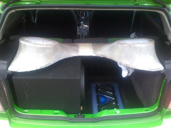

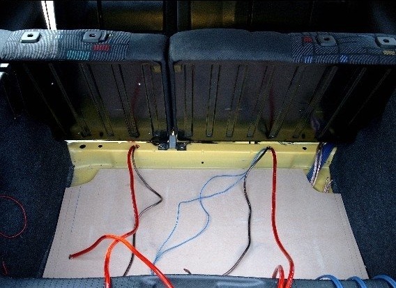

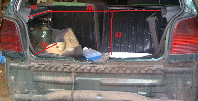

Potreboval bych radu. Mam male vozitko (polo 6n2). POtrebuju do kufru umistit 2 zesilovace crunch a basacek mbquart pwh302. Aktualne mam dvoojitou podlahu. a basak v udelany bedne ale nelibi se mi to. je to hranay a zabira to pulku kufru. O kufr jako takovy mi nejde. Ale proste se mi to nelibi:( Takze varianta 1. nechat to jak to je ale to se mi zamlouva nejmin. 2. Udelat bednu pres sirku auta k sedackam a basak hodit kosem ven ( ale nevim jak s bassreflexama kdyz ma mit orzmer 100x300mm tak to by na dylku asi nevyslo. Zesilovace bych upevnil na stejnou stenu jako basak a udelal pres ne kryt aby byly videt jen horejsky. Pri stelovani by se kryt sundal. 3x Udelam velkou bednu na dno, basak opet kosem ven a zesilovace vedle nej. Libi se mi jak vypada tak ybch ho takhle rad dal. Mate nekdo nejaky navrhy prip. fota instalaci z pola 6n2? dodam jen ze potrebuju 71l box pro bassreflex
foto k příspěvku  od axetom

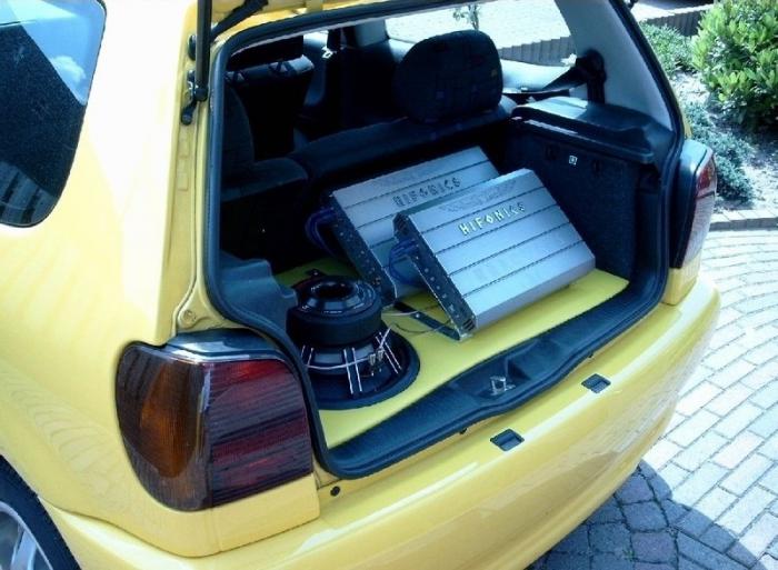

o 30.05.2010, 23:31 | J.O.G.I
Monoblok je nahoře a pod nim je ještě čtyřkanál
foto k příspěvku  od J.O.G.I

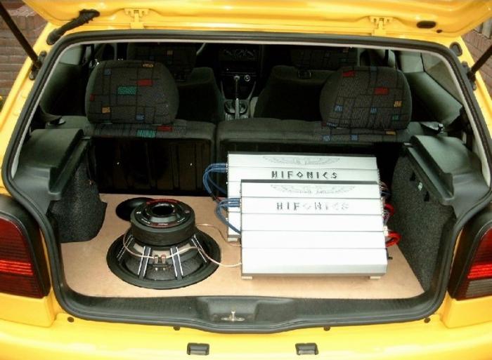

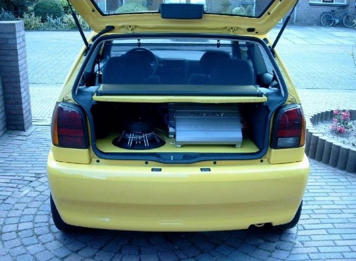

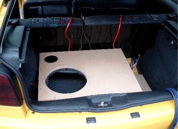

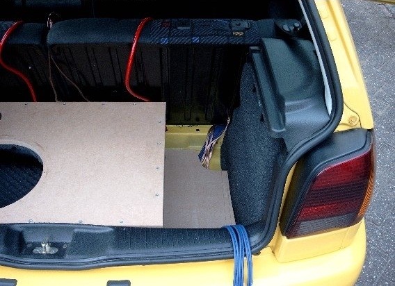

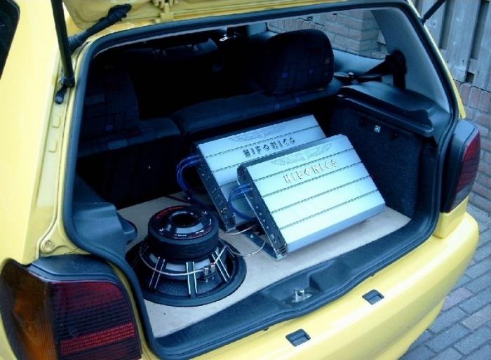

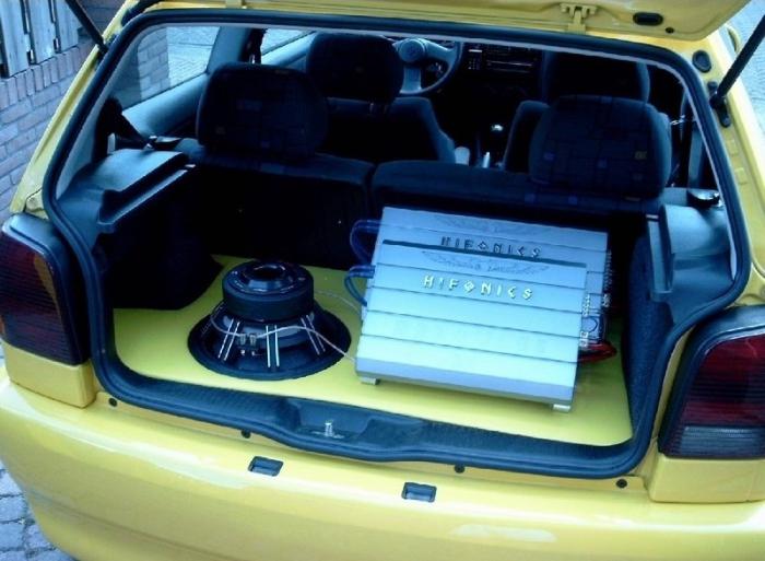

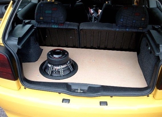

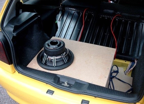

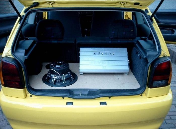

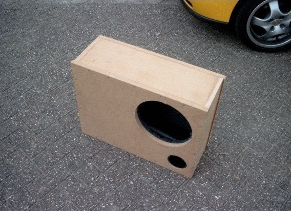

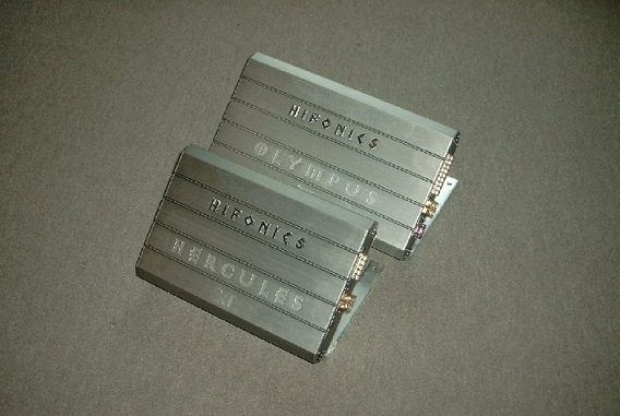

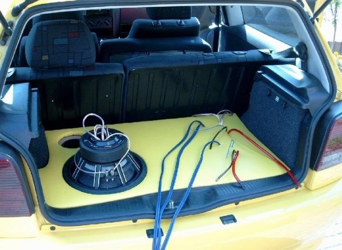

o 31.05.2010, 16:38 | Mááša
1. a 2. variantu vylučuju - nelíbí se mi to, i když nevím jak přesně to máš řešené ty...
s 3. variantou souhlasím, pokud ti nevadí, že přijdeš o kufr, tak není co řešit, nahodím pár fotek jak by to mohlo cca vypadat :)
o 31.05.2010, 16:39 | Mááša
foto k příspěvku  od Mááša
o 31.05.2010, 16:40 | Mááša
o 31.05.2010, 16:41 | Mááša
o 31.05.2010, 16:42 | Mááša
o 31.05.2010, 16:45 | Mááša
jen bych si trošku víc pohrál s uchycením / umístěním zesilovačů, basák při troše snažení můžeš hodit magnetem do bedny a pokusil bych se ho nasměrovat trošku ven z auta, to už je na tobě jak si s tím vyhraješ :)

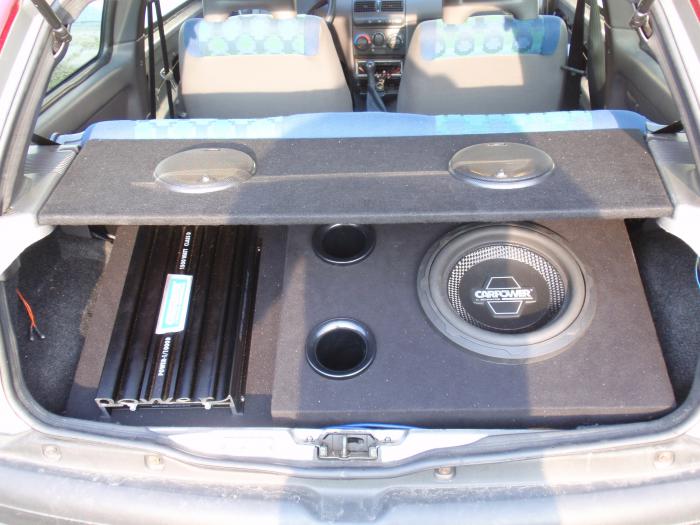

o 01.06.2010, 09:05 | axetom
Paráda přímo polo:) Já to mám no není to na chlubení:D

vejsku mam max. 25cm:( vic sem si dovolit nemohl aby mi to nelezlo moc ven. Jak spocitam ty natrubky? tusim ze tam bylo neco s plochou ne?
o 02.06.2010, 19:39 | Mááša
můžu ti přepočítat plochu štěrbiny, to znamená, že bude např. širší a vyšší, ale na délku kratší ;) pokud chceš 2 BR, tak ano, stačí zachovat plochu nátrubku....
o 02.06.2010, 19:43 | axetom
mohl bys mi to tedy prepocitat prosim? Bedna ma rozmer cca hloubka bez materialu je celkem 23cm
o 02.06.2010, 20:15 | Mááša
pošli mi rozměry bedny... ten kufr jsi vymyslel jak?
o 02.06.2010, 21:51 | axetom
presne to ted nevim uz to ma truhlar na narezani. rozmery vnitrni: 63*50*22(dylka, sirka, hloubka) vyresil sem to zatim ze tam hodim bednu, vypenim to penou a zesiky pak dam bud jako ty, a nebo basak bude uprostred a zesiky budou na bokach kde bych jim udelal stenu. s touhle formaci tam narvu i rezervu kdyz jednu bocni stenu udelam dutou:)
