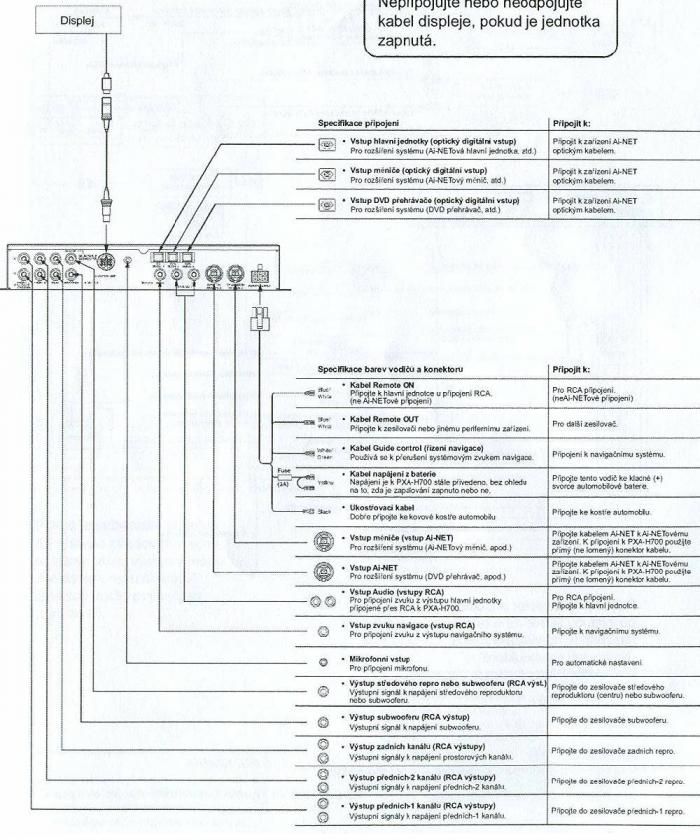

cus hifici..mam jeden problem..radio Alpine IVA-D 106 a k tomu procak PHA-700+ovladavi panel RUX..propojeno optika+AiNet..predelaval jsem instalaci/tahal nove napajeni k procaku a radiu primo z baterky/ a od te doby mi to zlobi..pri prepnuti radio-CD/DVD/ mi na procaku vyskoci pamet..procak mam natvrdo z barerky +-12V...kde je problem?když vypnu a zapnu radio je to v pohode,pamet drží..jenom pri prepnuti Source..kdo poradi?

schema pripojeni procaku
foto k příspěvku  od Kapka
o 28.05.2010, 19:41 | tappaja
Prohodils remote. Mas tam dva, na zesik (tam to musis pripojit) a na antenu, ten se odpojuje, kdyz prepnes na CD (jakoze ti zajede antena)
o 28.05.2010, 23:25 | noclue
na remote vstup procaku nic netahaj, mne to vyflaklo baterku. Remote on ma byt v Tvojom pripade nezapojeny,
procak sa zapina cez ainet. A Remote Out Ivy tiez nezapajaj.
Zosiky hod na remote out procaku.
o 29.05.2010, 09:39 | Kapka (M)
2 Tappaja: mam to pripojene na remote z radia stejne jako mam pripojene zesiky..kdyby to bylo na antenu,tak by me přeci nešli zesiky pokud prepnu na CD podle toho co jsi napsal..

o 30.05.2010, 15:50 | george8
u alpiny pri prepnuti source, napeti na kabelu pro napajeni anteny nezmizi. To dela myslim je sony :D jinak ten procak ma zem a staloych 12V. Zapina se systemove po Inet kabelu, tam ty remoty vubec nepropojovat.
To lupani, tezko rict, nekde se hadaji kostry .. ?
